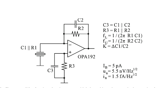

    Chcę wykonać układ przedwzmacniacza pomiarowego. Celem jest zamiana ładunku elektrycznego pochodzącego z czujnika piezoelektrycznego na sygnał napięciowy odpowiednio wzmocniony i odfiltrowany. Potrzebuję zrobić aktywny filtr dolnoprzepustowy, w taki sposób, aby za pomocą przycisków móc zmieniać częstotliwość graniczną. Czy w takim przypadku wchodzi w grę podłączenie kondensatorów o odpowiednich pojemnościach do odpowiednich przycisków w taki sposób, aby za ich pomocą wybierać, który kondensator jest włączony w pętle sprzężenia zwrotnego wzmacniacza? Czy takie myślenie nie ma sensu? Z góry dziekuję za odpowiedzi.

    WItam,
    nie bardzo wiem czy chesz aby ci pomoc w budowie tego filtra o nieokreslonych parametrach czy pytasz tylko o sens twojego rozwiazania z przalaczaniem kondensatorow.
    Jezeli to przelaczanie musi byc za pomoca przyciskow ale nie wiadomo czy "+" "-" czy np. 1248 - binarnie, to jak chcesz to przelaczac? przekaznikami czy tranzystorami.
    Jezeli kondensatory sa w sprzezeniu zwrotnym to bedzie utrodnione i niepotrzebnie skomplikuje uklad.
    Raczej zastanow sie na zastosowaniem potencjometrow cyfrowych ich sterowanie z mikrokontrolera i masz swoje przyciski jakie chcesz, moga byc w sprzezeniu zwrotnym. Ale nadal nie wiadomo o jakim zakresie przestrajania mowimy.

    Ok, zatem interesuje mnie zmiana częstotliwości granicznej poprzez fizyczne przyciski. Na wejście wchodzi ładunek, który powinien zostać przekształcony na sygnał napięciowy. Chciałbym wykonać filtr na wzmacniaczu operacyjnym TL071, ponieważ jest dość popularny. Sygnał powinien być również dpowiednio wzmocniony. Czy wykonanie takiego podstawowego układu zapewni mi wzmocnienie oraz filtracje dolnoprzepustowa na jednym opampie? Sygnał wyjściowy powinien być wzakresie +-5V. Czy taki schemat zapewnia któreś z moich powyższych założeń? Oczywiście po odpowiednim dobraniu wartośći RC. Aktywny filtr dolnoprzepustowy ze zmienną filtracją.

    nie jestem przkonany czy TL0xx sie sprawdza w tym zastosowaniu, chociaz maja dosc duza impedancje wejsciowa wymagana w tym wypadku, moze cos do poczytania:
    http://www.ti.com/lit/an/sloa033a/sloa033a.pdf
    https://www.researchgate.net/figure/Charge-am...impedances-at-both-operational_fig6_265036087

    Dzięki za podrzucenie cennych informacji. Chciałem dobrać sobie elementy do mojej potrzeby i mam kilka kolejnych pytań. Tworząc wzmacniacz ładunkowy, który jest równocześnie filtrem dolnoprzepustowym natknąłem się na mały problem. Moją pierwszą częstotliwością graniczną (poźniej chciałbym ją zmieniać) jest 300Hz. Na tej podstawie dobrałem R2 oraz C2. R2 = 500k, C2=1nF. Z noty katalogowej czujnika piezoelektrycznego wyczytałem jego pojemność C1=1,38nF. Na tej podstawie obliczyłem C3 = C1||C2 (według artykułu wstawionego post wyżej). C3=2,38nF. W nocie katalogowej czujnika nie znalazłem nic o jego impedancji. Nie wiem zatem jak dobrać rezystor R3, którego wartośc powinna wynosić R3=R1||R2. Zastanawia mnie w jaki sposób liczy się wzmocnienie w takim układzie, ponieważ występujący w artykule wzór wskazuje na K=deltaC1/C2. Nie rozumiem czym jest delta C1 w odniesieniu do czujnika. Czy ktoś potrafi mi to wszystko w jakiś sposób wyjaśnić? Chcę nauczyć się tego wszystkiego i staram się gromadzić informacje. Człośc mojego czujnika to 5,10 pC/ms^-2. Na podstawie tego muszę dobrać wzmocnienie w taki sposób aby uzyskać na wyjściu napięcie z zakresu +-5V. Aktywny filtr dolnoprzepustowy ze zmienną filtracją.
