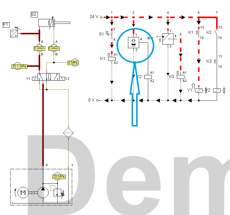

    Mam na zadanie stworzyć następujący układ w programie FluidSIM:
    Zbudować układ hydrauliczny, gdzie praca siłownika hydraulicznego dwustronnego działania realizowana jest przez bistabilny elektrozawór 5/2. Powrót siłownika możliwa jest po uzyskaniu pozycji maksymalnie wysuniętego tłoczyska oraz ciśnienia 16 MPa. Uruchomienie układu realizowane jest przez przycisk działający w układzie sterowania elektrycznego.
    Zbudowałem układ ale magnetyczny czujnik krańcowy nie chce podać sygnału do cewki K2 i blokuje to cały algorytm. Nie widziałem opcji w której dałoby się go sparować z siłownikiem.
    Z wiadomych okoliczności konsultacje z prowadzącym odpadają, proszę o pomoc.
