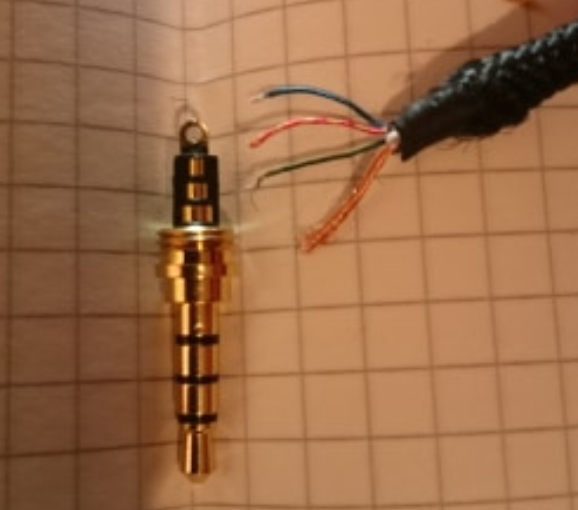

    Mam problem z moimi słuchawkami HyperX Cloud II otóż urwałem przewód,
    - mam lutownice
    - nie mam mikrometra.
    W Google znalazłem owszem kilka podobnych tematów, jednak kolory kabli różniły się od tych moich a ja jestem laikiem w lutowaniu.
    Bardzo proszę aby ktoś pokierował mnie, i wskazał, które kable połączyć z którymi polami. Prosiłbym o dorysowanie strzałek.
    HyperX Cloud II - Jak połączyć przewody po urwaniu kabla?
    Na zdjęciu kolory mogą być nie wyraźne, wiec od góry:
    -Niebieski
    -Czerwono-złoty
    -Zielony
    -Biały opleciony złotym
    Bardzo dziękuję

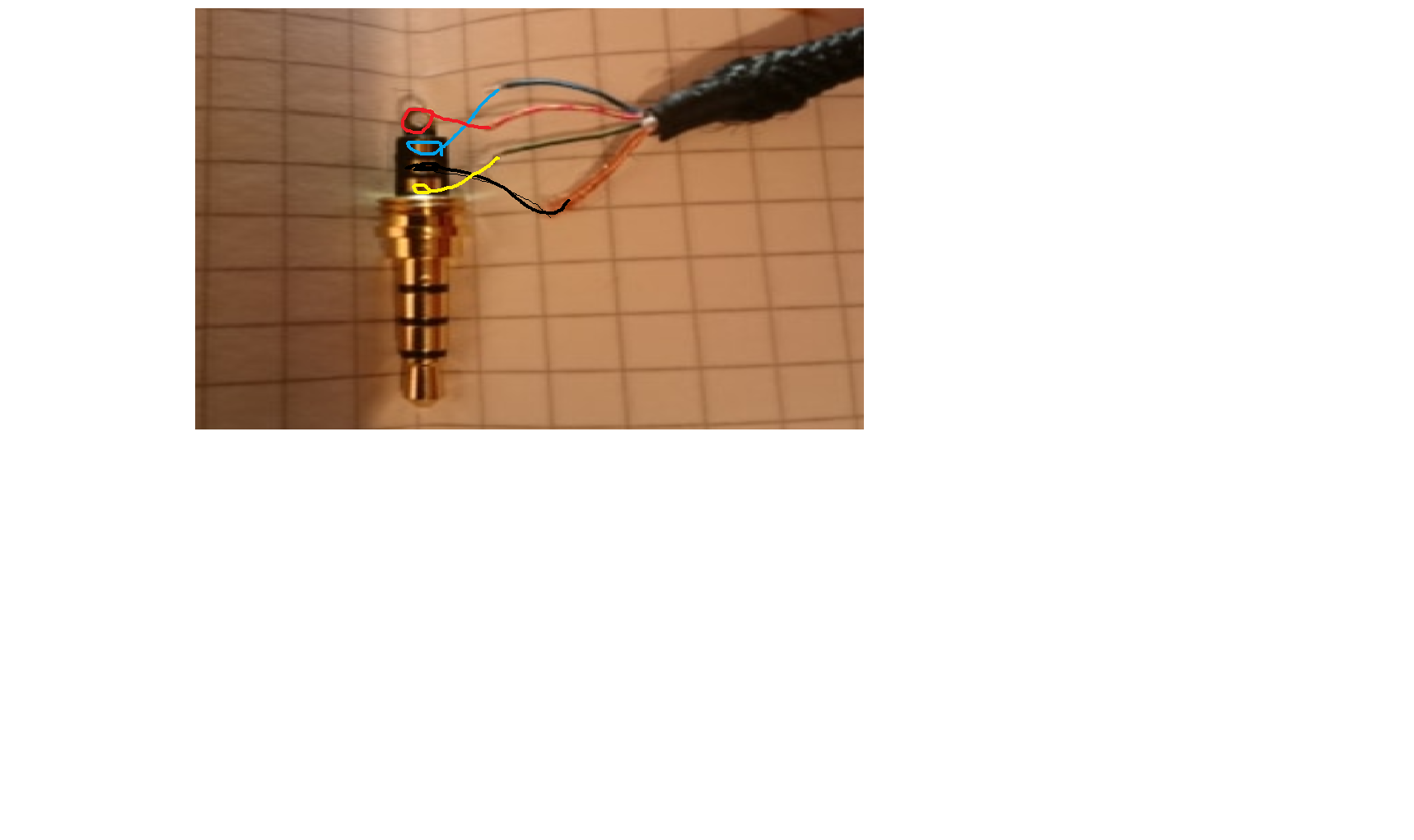

    Prawdopodobnie bedzie to tak .Dobrze by byl multimetr a nie mikrometr :shii:
    Jak lutowac takie kabelki to musisz poszukac na Elektrodzie jest BAAARDZO wiele propozycji .

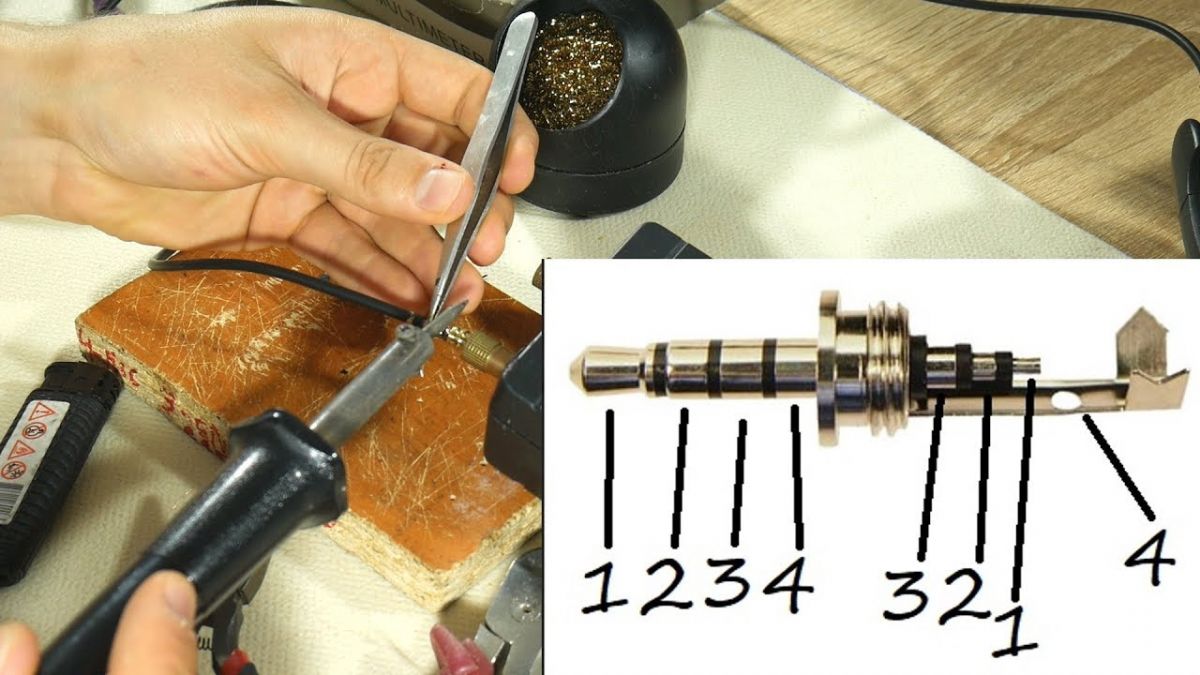

    Zlutowałem tak
    4 mikrofon biały kabel
    1 Niebieski lewe ucho
    2 Zielony prawe ucho
    3 złoty odłączony od białego oraz czerwono złoty Masa
    Wszystko działa, tzn mikrofon jest strasznie cicho i słychać szumy, czy może to być winna pojedynczego włókna masy które dotyka włókno mikrofonu ?
    A może jakiś inny pomysł? Same słuchawki są jak nowe, tylko teraz ten mikrofon ktoś ma jakiś pomysł?
