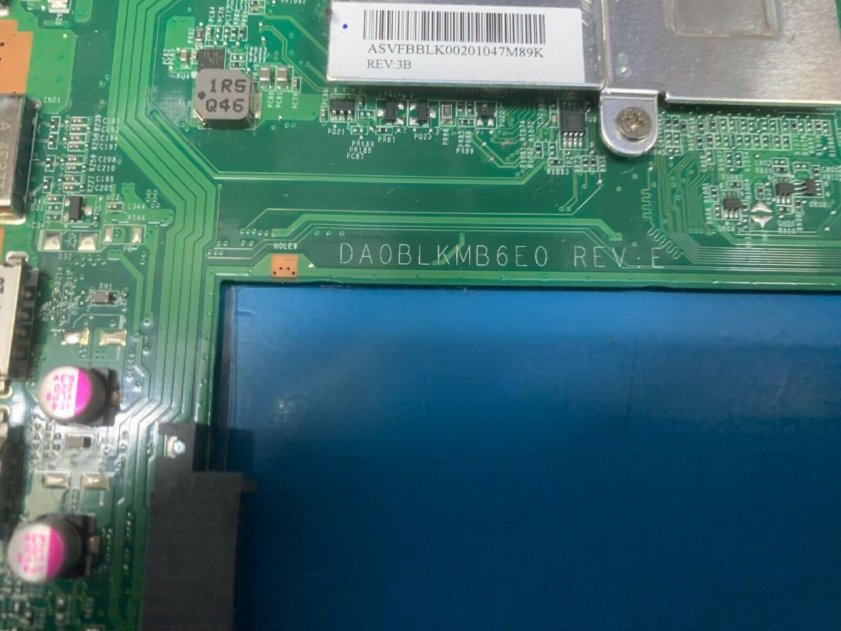

  • #8 18589157
    lisek
    Serwisant RTV
    Posty: 39837
    Pomógł: 6329
    Ocena: 6839
    Opis modelu i support dla Toshiba ( L50-B-1MM ) na i3-4005U Link
    ? Po HDMI też brak obrazu?
    Model z i3- na platformie Quanta BLK (DA0BLKMB6E0) jak foto.

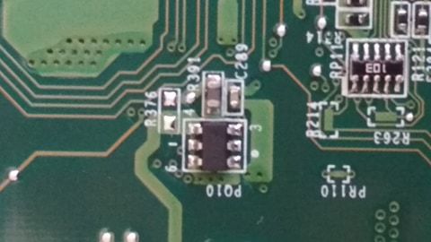

    Saviko
    Posty: 184
    Ocena: 3
    A jeżeli pod CN18 podpiąłem przez przypadek głosniki, to jest szansa, że uwalony procesor?
    Tak wygląda R391. Nie wygląda na przepalony. Przepraszam za jakość, nie jestem w stanie robić zdjęć makro.
    Toshiba Satellite L50-B 1mm - Włącza się na chwilę, nie wyświetla obrazu
    Co jeszcze sprawdzić?
    (nie wygląda..) to nie Pomiar!
    Masz miernik to go użyj!

    R391 - opór 55 Ohm włączony / 0,5 Ohm wyłączony
    Jak kol. mierzy ?
    -przecież pisałem , ze ma mieć 0 ohm

    Miernik na (ohmy/ lub test diody)
    - laptop wył. zdjęta bateria, przyciśnij Power na kilka s.
    -potem mierz z obu stron opornika
    - jak na (ohm) ma być ZERO
    - jak )test) ma być 0 /0L/ lub co tam pokazuje
  • #22 18594764
    Saviko
    Posty: 184
    Ocena: 3
    Test diodowy : 0
    Pomiar oporu :0,5 Ohm
  • #23 18594807
    lisek
    Serwisant RTV
    Posty: 39837
    Pomógł: 6329
    Ocena: 6839
    Licząc na to ,że miernik ma "przekłamania" pomiar OK.
  • #24 18594859
    Saviko
    Posty: 184
    Ocena: 3
    Możliwe, bo to najtańszy miernik. Nie mam dostępu do lepszego przez obecne sytuacje.
    Reszty elementów nie mogę jakoś zlokalizować.
