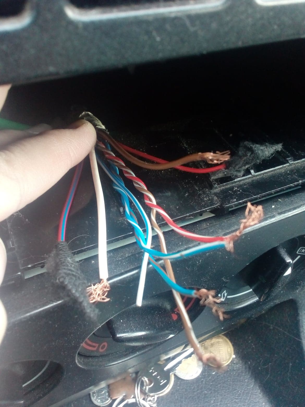

    Witam, chciałbym zapytać w jaki sposób mogę podłączyć radio Sony do Audi a4 b5 1995r.
    W załączniku dodaje zdjęcia kabli z Audi oraz radia
    Bez sprawdzenia "co to za przewody" nic nie zrobisz.
    Jeśli chodzi o przewody w samochodzie, trzeba sprawdzić na których jest napięcie 12V (powinny być dwa, napięcie stałe i po stacyjce) Który to przewód masowy ?. Co do głośników to też trzeba sprawdzić, jednak podejrzewam, że te dwie pary skręcone razem to są głośnikowe. No to pozostało Ci , miernik w dłoń i do dzieła.
    Gorzej jest z radiem, tu ustalić który to co ? Nie będzie tak łatwo, tym bardziej że zataiłeś jego markę.
    Radio to Sony Xplod CDX-GT220
