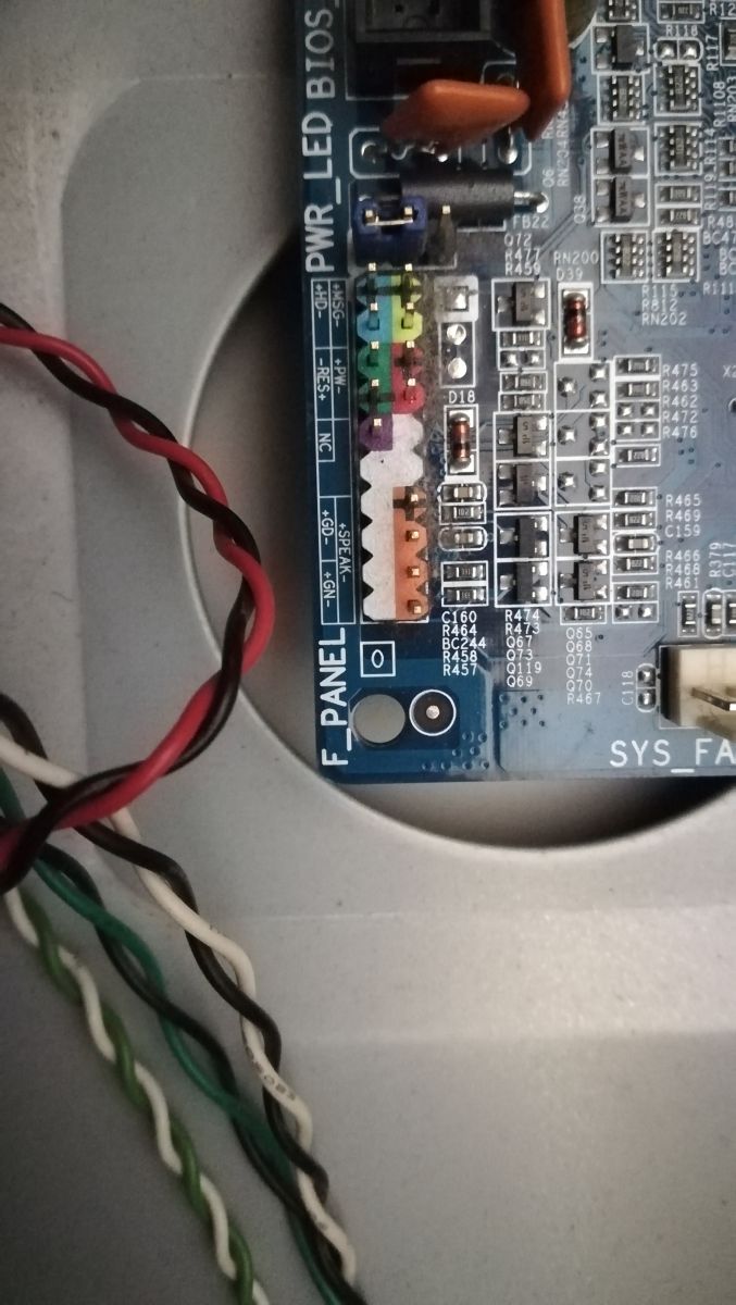

    Witam!

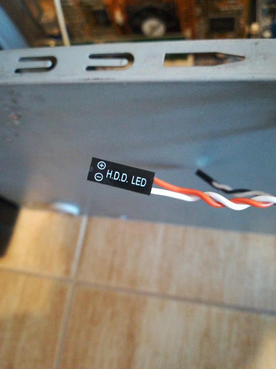

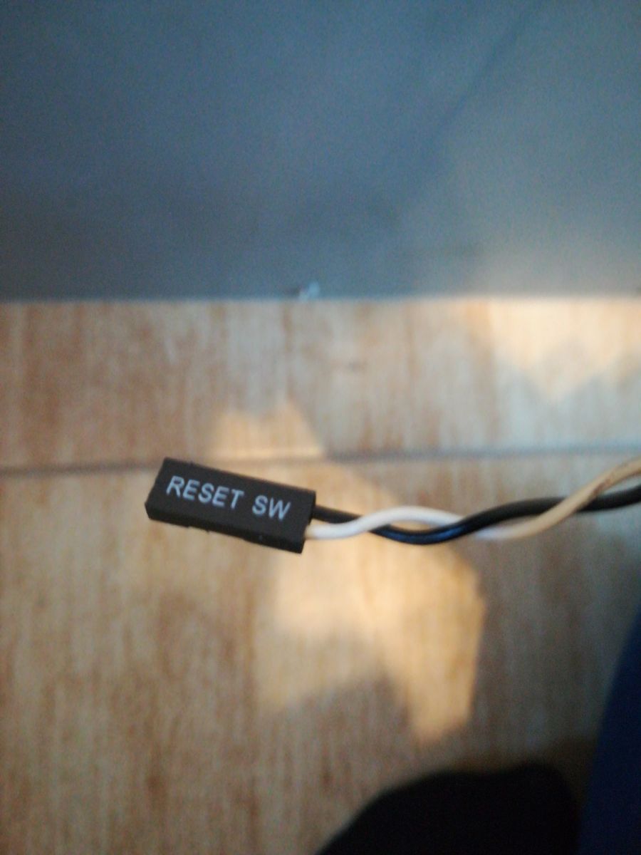

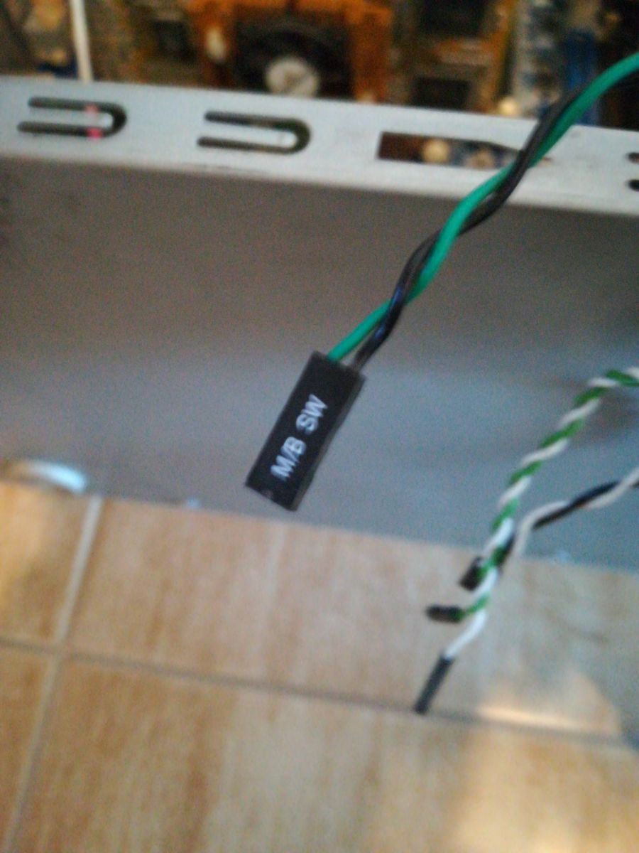

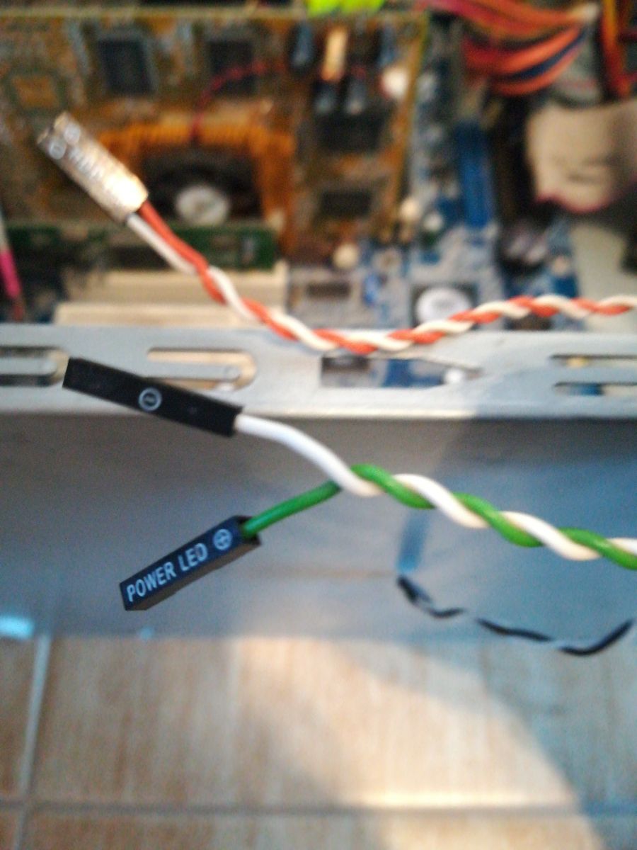

    Zastanawiam się jak podłączyć te kabelki. Jednak potrzebuję pomocy. Zamieszczam zdjęcie poniżej. Naprawdę, przeszukałem cały internet. Posiadam płytę GIAGBYTE-GA-7VASMFS. 5 kabli: pomarańczowo-biały, czarno-czerwony, biało-czarny, czarno-ciemnozielony, biało-jasnozielony. Jak podłączyć przedni panel do płyty głównej.

    Masz na płycie
    MSG / PW
    HD / RES
    Podłączasz
    POWER LED / MB SW
    H D D LED / RESET SW
    Wszystko napisami do zewnątrz podłączasz, tak, żeby było widać napisy na wtyczkach.
    Plusy do plusów, minusy...
    Pozdrawiam!

    Udało się, działa :)
