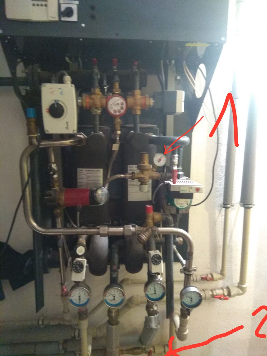

    Mam wymiennik ciepła przedstawiony na zdjęciu
    Od osoby, która wykonała kilka lat temu tą instalacje dostałem informację aby pilnować ciśnienia w obiegu (na wskaźniku oznaczonym na zdjęciu nr 1) aby ciśnienie nie spadło poniżej 1.5 bara. Najlepiej jak wyniesie 2 bary.
    Codziennie muszę dobijać ciśnienie zaznaczonym na zdjęciu zaworkiem nr 2
    w innym przypadku na górnych kondygnacjach nie grzeją grzejniki Jak zapobiec codziennemu spadkowi ciśnienia w wymienniku CO?
    Odpowiecie proszę, co może być przyczyną tego spadku ciśnienia?
    Nigdzie nie ma wycieku wody.
    Całość ogrzewa cztero kondygnacyjny domek.

    Instalacja jest otwarta, czy zamknięta ?

    Na przykład nieszczelna wężownica w bojlerze, zawór spustowy do kanalizacji, zawór bezpieczeństwa nie znamy schematu instalacji.

    Instalacja jest zamknięty układem.
    Przy wskaźniku oznaczonym na zdjęciu nr 1 jest zawór 1.5 bar z pokrętłem nastawczym. Bez względu na to czy pokrętło jest wkręcone, czy wkręcone ciśnienie spada.
    Czasami spada szybciej i po kilku godz z 2 bar robi się 1.5,a czasami po dwóch, trzy dniach spada nawet do 1 bara.
    Jeśli wprowadzę do układu za duże ciśnienie ok 2.2 bara, woda zaczyna uchodzić z układu pionową rurka pomiędzy 3,a 4 dolnym wskaźnikiem
    Jeśli trzeba mogę wykonać więcej zdjęć instalacji która przychodzi z zewnątrz i jest podłączona do układu.

    Jeśli sytuacja trwa od dłuższego czasu i woda nie wycieka zaworem bezpieczeństwa " rurka pomiędzy 3,a 4 dolnym wskaźnikiem" oraz naczynie przeponowe jest sprawne to jest gdzieś wyciek na instalacji. Jeśli masz w domu rozdzielacze od centralnego to sprawdź czy tam niema widocznego wycieku. Jeśli jest możliwość możesz zamykać po kolei kolejne kawałki instalacji aby sprawdzić gdzie jest wyciek. Możesz również skontaktować się z Firmami co zajmują się lokalizacja wycieków np. www.Hydroms.pl

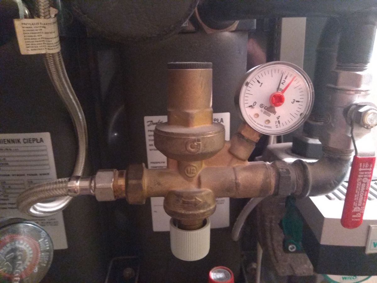

    Na zdjęciu przedstawiam wskaźnik ciśnienia z bliższej odległości:
    Ta elastyczna rurka podłączona jest do zasilania, znajduje się tam licznik zużycia wody, na którym od nowości jest zerowe wskazanie . Zastanawiam się, czy woda przez ten zawór może cofać się do sieci?
    Na zaworze tym jest pokrętło nastawcze. Zauważyłem, że jak wykręcę je max to ciśnienie szybciej spada, po kilkunastu godzinach. Jak wkręcę pokrętło max, to spadek ciśnienia jest nieco wolniejszy.

    Na wężu elastycznym zamontuj zawór zwrotny.
