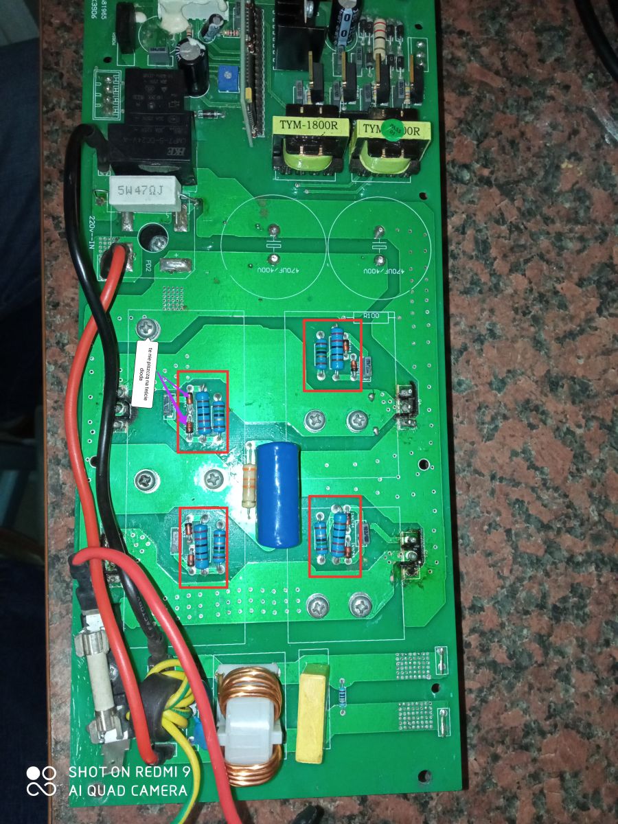

    Potrzebuję pomocy ze spawarką, która po załączeniu przełącznika na ON załącza się na 2sek i rozłącza bezpiecznik 1F C20. Nie znam się na tym, co może być przyczyną i nie jestem elektronikiem, więc proszę o porady z wytłumaczeniem co i gdzie sprawdzić. Multimetrem najlepiej z zaznaczeniem na zdjęciu.

    Na początek sprawdź diody wyjściowe i tranzystory IGBT.

    Nadpalony jest rezystor w układzie załączenia on na pewno nie jest to przyczyna zwarcia.Sprawdź tranzystory przykręcone do górnego radiatora, oraz mostek prostowniczy mniejszy radiator górna płytka. Diody prostownicze wyjściowe są na dolnym radiatorze. Ważne przed załączeniem spawarki włącz szeregowo z nią żarówkę około 100W.

    Na tranzystorach nie powinno być zwarć. Diody wysokościowe sprawdzisz na zaciskach wyjściowych nie powiano być zwarcia. na mostku na teście diody powino być około 0,6 -1,2V.

    Sprawdziłem tranzystory jest zwarcie. Diody wysokościowe na wyjściu mają zwarcie. Na mostku jest 1V, a jak podłączam test + – to jest zwarcie piszczy zamówiłem tranzystory IGBT tylko nie wiem, czy to wina tylko tego nie wiem, czy też dobre zamówiłem spawarka ma 160A, czyli jeden tranzystor przeliczyłem jako 40A, a potrzebuje 4x wychodzi 160A.

    Jak będą miały takie parametry to się nadają. Wylutuj tranzystory wszystkie 4 zamontuj nowy rezystor 47om i podłącz spawarkę szeregowo z żarówką 100 W zmierz napięcie na kondensatorach elektrolitycznych tych dużych powinno być około 320 V Uwaga napięcie groźne dla życia.

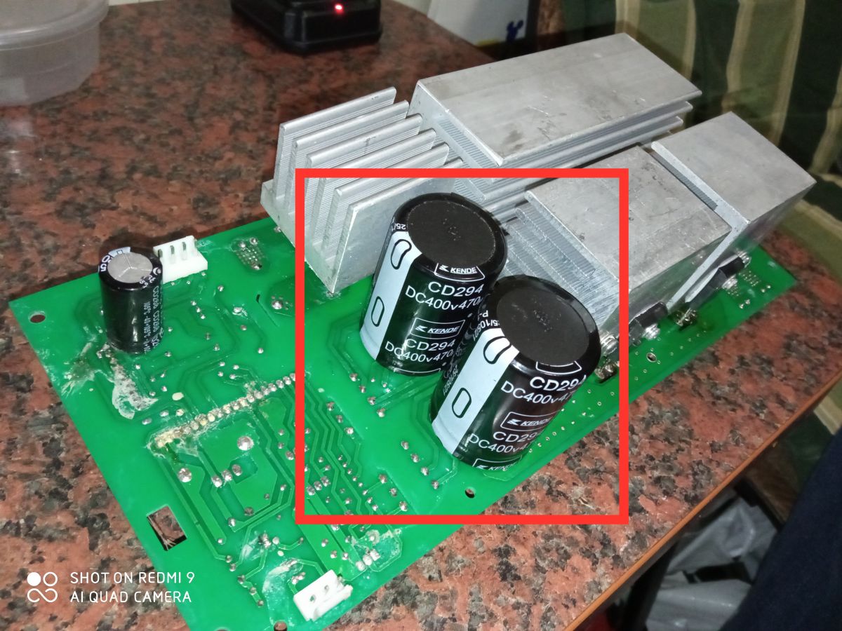

    I który to kondensator elektrolityczny czy to te duże grubasy.

    Tak to te duże.

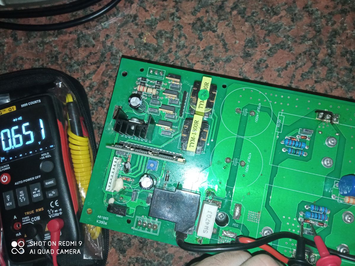

    Bez oscyloskopu będzie ciężko zlokalizować przyczynę sprawdź diody zenera 1N4744
    oraz oporniki i kondensatory w obwodzie sterowania tranzystorów igbt .Transformator te przejścia są Ok ta spirala to dławik wyjściowy .

    Dziękuję za szybką odpowiedź mierząc diody zenera na wlutowanej płytce część piszczy, a dwie nie, więc ciężko mi ocenić czy są sprawne, bo nie znam się aż tak na elektronice lubię pogrzebać, ale chyba mnie to przerasta za małą mam wiedzę elektroniczną, więc może jest jakaś mądra głowa w Warszawie lub okolic co by mi pomogła zwalczyć problem ze spawarką.
    Mierzyłem diody zenera i dwie tylko nie piszczą i pokazują jakieś wartości 0.652V a reszta pokazuje od 0.004V do 0.027V i piszczą tak samo jest z opornikami, czyli chyba te niebieskie z paskami i one też piszczą kondensatory nie piszczą i bez napięcia pokazują 0.088v wszystkie były sprawdzane na wlutowanej płytce, chyba że to nie wiarygodne i lepiej je wylutowywać, ale jakieś odniesienie dają te pomiary dla was, bo dla mnie to nie za bardzo, a na logikę to chyba nie powinno być przejść, czyli piszczenia na tych diodach zenera i opornikach jak uważacie, bo się nie znam. HERKULES IW-160 - spawarka rozłącza bezpiecznik 1F C20 po 2 sekundach HERKULES IW-160 - spawarka rozłącza bezpiecznik 1F C20 po 2 sekundach

    Diody zenera które mają przejcie są przebite na teście diody w kierunku przewodzenia około 0,6V zaporowo OL
