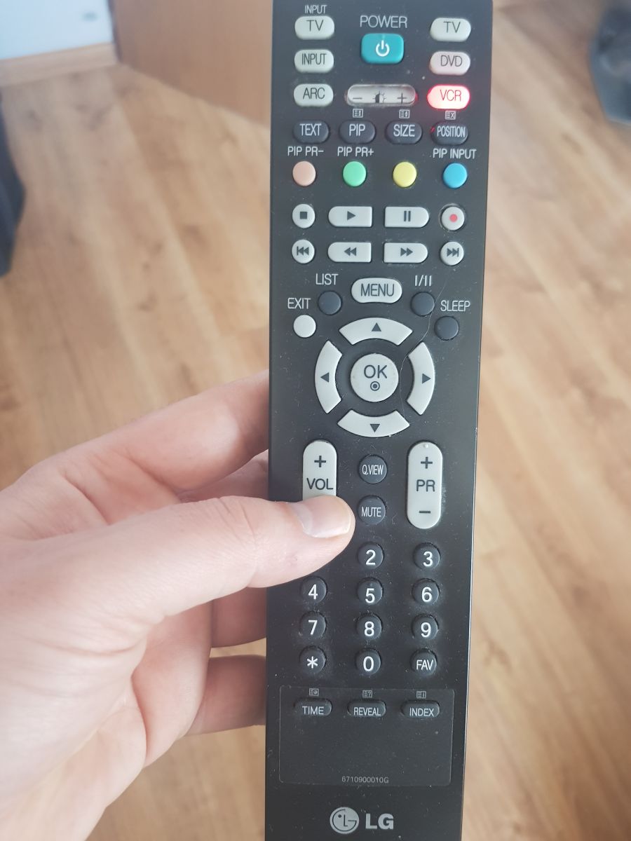

    Witam posiadam stary telewizor LCD LG 32LC3R. Problem polega na tym że coś chyba zostało nie chcący wciśnięte i pilot się zablokował bo nie reaguje na żadne komendy. Po naciśnięciu jakiego kolwiek przycisku zapala się na czerwono przycisk na pilocie VCR widać to na zdjęciu które załączyłem. Wymieniałem już baterie, kupiłem nawet akumulatorki i też to nic nie daje. Telewizor oczywiście włącza się z panelu z boku TV. Restetowalem już go do ustawień fabrycznych i też to nic nie daje. Proszę o pomoc LG 32LC3R - Pilot zablokowany, dioda VCR świeci na czerwono
    • LG 32LC3R - Pilot zablokowany, dioda VCR świeci na czerwono 20200412_172342.jpg (645.49 KB) Musisz być zalogowany, aby pobrać ten załącznik.

    Przełączony na VCR. Kliknij na klawisz TV ten po prawej ten nad DVD i powinien TV zacząć reagować. Jeżeli nie pomoże to łączy cały czas klawisz VCR.
    Załączona instrukcja str 12.

    No właśnie robię to co napisałeś i dalej po wciśnięciu nawet przycisku TV pali się na czerwono VCR. Czy coś mogę z tym zrobić?

    Otwórz pilot i przemyj mocnym alkoholem klawiaturę (płytkę i gumę) pilota. Zwróć szczególną uwagę na klawisz VCR.

    Dzięki za wszelkie rady. Wyczyściłem i pomogło. Pozdrawiam temat zamykam

    Wyczyściłem pilot w środku i pomogło
