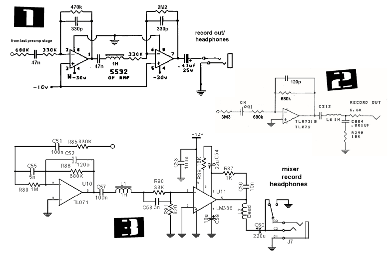

    Witam!
    Próby próbami ale w domowym zaciszu ciężko jest nagrywać gitarę korzystając z paczki gitarowej i mikrofonu - głównie ze względu na pozostałych domowników i sąsiadów (także tych dwa i trzy piętra wyżej..). Dlatego chciałbym złożyć jakiś prosty układ symulatora głośnika gitarowego. Nie chodzi mi o rack pokroju Marshalla SE100 ale prosty filtr, ktory mogłbym wpiąć między preamp a mikser audio. Dodam że preferuję raczej cięższe brzmienia.
    doklejam trzy propozycje, ktore znalazlem w zasobach www.tubeamps.prv.pl. Na którą warto zwrócić uwagę??
    pozdrawiam i z góry BIG THX :)

    Zależy czego oczekujesz. Złóż jeden prosty, sprawdź, czy brzmienie Ci odpowiada, składaj kolejne..
    Ja mam inną propozycję: http://www.runoffgroove.com/condor.html . Można go przynajmniej posłuchać ;-)

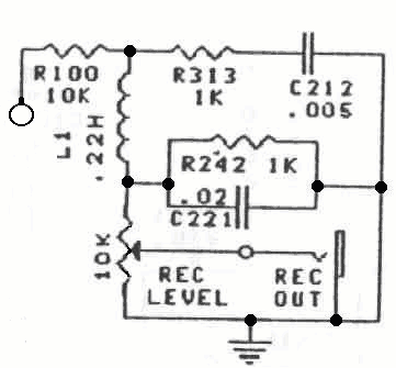

    tego zaprojektował o ile mnie pamięć nie myli pan Gibson...
    pobiera się sygnał (równolegle) z miejsca gdzie normalnie głośnik, zastąpiony rezystorem dużej mocy

    tak widzialem ten schemacik ale jakos panicznie boje sie tych indukcyjnosci :D
