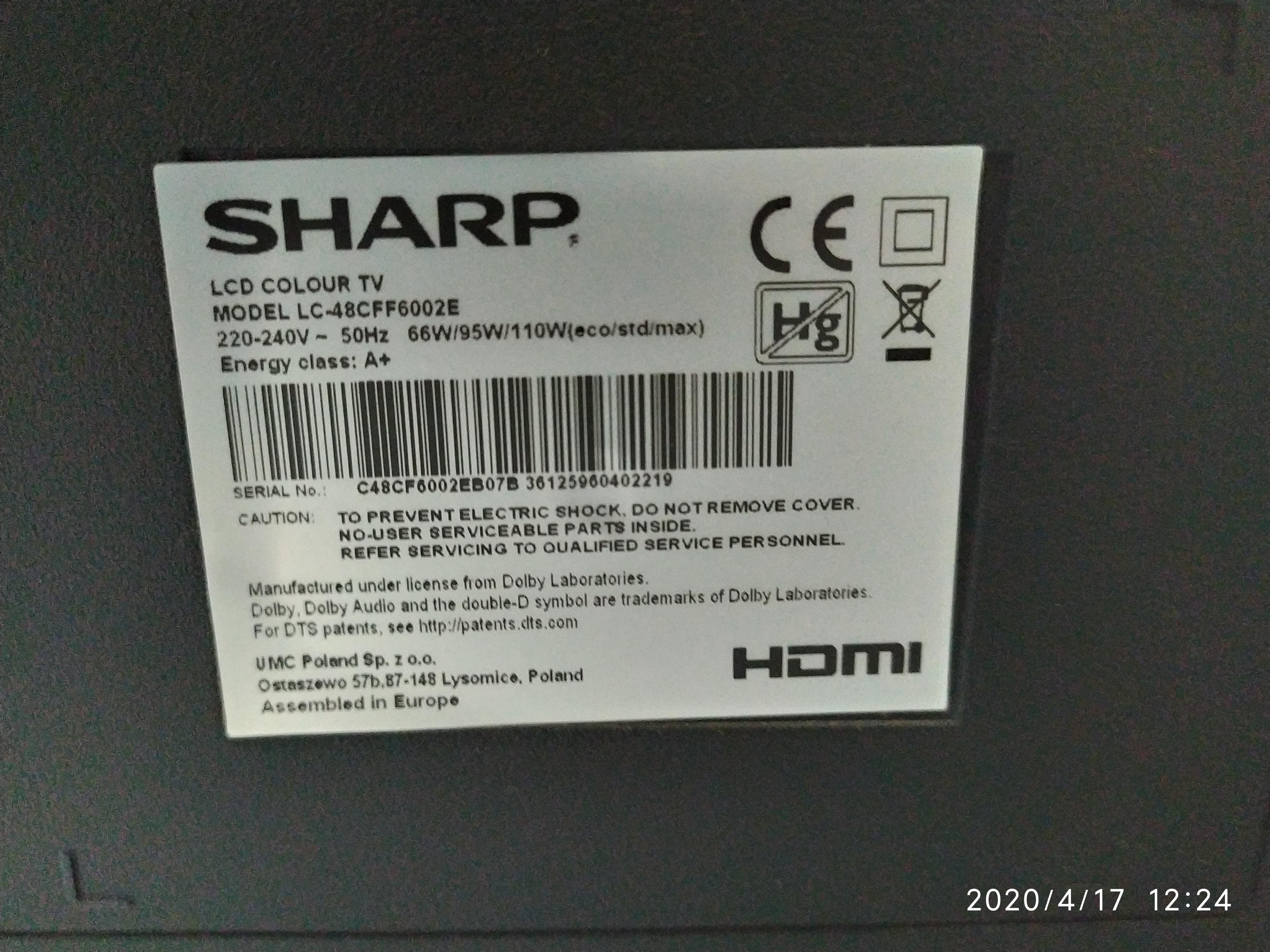

    Przy próbie aktualizacji softu na wersję 1.03 (z oficjalnej strony SHARPA) nastąpiła awaria zasilania i teraz tv przy próbie uruchomienia miga dioda led na czerwono-niebiesko co sygnalizuje uszkodzony soft. Sprzętowo tv jest sprawny, nie doszło do żadnego uszkodzenia moim zdaniem. Co mogę zrobić,aby przywrócić właściwe oprogramowanie v1.02 - dodam, że na oficjalnej stronie Sharpa nie ma możliwości pobrania starszego pliku.
    Proszę o pomoc. Oczywiście jeżeli Państwa zdaniem jest to w stanie naprawić każdy serwisant TV to znajdę takiego w swoim mieście.

    try to force the upgrade
    - copy the file allupgrade_6308rtbm.bin on an empty usb stick fat32 formatted
    - disconnect the power cord from AC mains for 10 seconds (until the standby led has extinguished)
    - insert the usb stick into the usb port on the rear/side of the tv
    - re-connect the power cord to AC mains whilst pressing the standby button on the tv
    - the tv will come on and the light on the front will flash blue whilst updating, when it has completed the light will turn to red
    - remove the usb stick and turn the tv on
    - you will be welcomed with the first time installation screen; if you are not, on the remote control press 'MENU' followed by 8888
    - press 'OK' to retune the tv
    eventually, software version V1.00 or V1.02 available

    Thank You so much for your answer. I will try this as soon as possible (after the weekend) and leave the feedback here.
    Edit: The instruction above worked.! Amazing. Thank You for your help.
