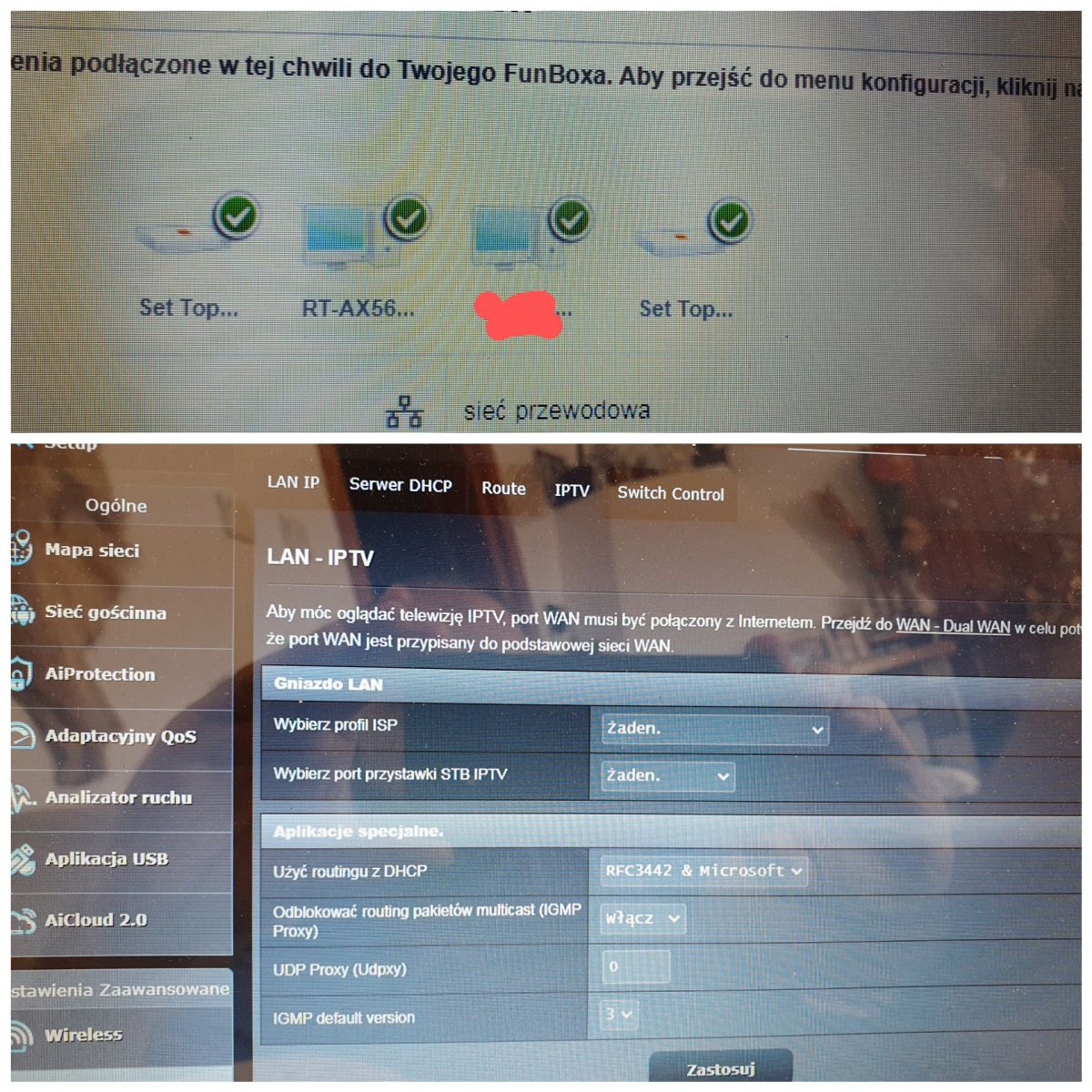

    Witajcie,
    Posiadam wykupioną usługę multiroom na 2 dekodery. Pierwszy UHD 88 jest dekoderem podstawowym podłączonym bezpośrednio do FunBox 3.0 - działa poprawnie. Drugi dekoder (Samsung ICU 100) chcę podłączyć w wykorzystaniem routera Asus RT-AX56U - z powodu dużej odległości od FunBoxa nie mogę skorzystać bezpośrednio z WiFi ani lan FunBoxa. Czy jest możliwość wykorzystania routera lub switcha do połączenia: FunBox -> własny router lub switch -> drugi dekoder? Spróbowałem zrobić to tak: połączyłem lan FunBoxa z lanem Asusa, w Asusie ustawiłem adresację z puli FunBoxa, w Asusie wyłączyłem serwer DHCP. Efekt - w FunBoxie widoczny jest Samsung podobnie jak pierwszy router, drugi dekoder wykrył połączenie, poprawnie się zaktualizował i zalogował do głównego ekranu, można sprawdzić program, mogę obejrzeć zwiastuny filmó z VOD, nie ma jednak obrazu i dźwięku na poszczególnych kanałach (kod błędu L11-01). Wykonana procedura restartu urządzeń oraz ponownej konfiguracji daje taki sam efekt.Czy trzeba wykonać jakieś dodatkowe przekierowanie portów? Czy może chodzi o vlan? Na forach czytałem, że innym użytkownikom udało się w ten sposób podpiąć dekoder zarówno przez router (router nie obsługiwał vlan) jak i przez switch. Kontakt z infolinia nic nie dał. Z góry dziękuję za pomoc.

    Niestety takie rozwiązanie nic mi nie daje. Miejsce w którym jest router ma za słaby sygnał WiFi z FunBoxa. Poza tym chcę wykorzystać kabel który jest położony. Na razie działa tylko w opcji Media Bridge (sygnał z FunBoxa wchodzi do Wan, z LAN do dekodera), ale to też żadne rozwiązania bo o ile tuner działa normalnie to router stał się bezużyteczny (nie ma Internetu na innych urządzeniach podłączonych do routera (LAN) - zablokowana jest możliwość zmiany ustawień. Wykorzystałem dodatkowy switch i to na razie rozwiązało problem. Chciałbym jednak mieć tam tylko jedno urządzenie.

    Cześć czy udalo Ci sie rozwiazac problem ?
    Ja zrobiłem tak że za FB3 mam router asusa bes dhcp i polaczony w siec aimesh z drugim routerem na pietrze.
    Do drugiego routera podlaczylem drugi dekoder po lan i dziala.

    To ja zrobiłem test inaczej. podlaczylem 2 transmittery po 220V i przez nie dekoder i dziala. A do portu Lan FB3 podlaczylem Wan routera mojego i dziala.
    minus taki ze nie widze z zewnatrz routera ale przyzwyczailem sie.

    Router dodatkowy z podstawowym najlepiej połączyć ze sobą kablem portami LAN do LAN, ale zanim się to zrobi należy na routerze dodatkowym ustawić nazwę sieci i hasło oraz wyłączyć firewall i serwer DHCP. Czasem nawet dobrze jest zmienić podsieć na dodatkowym routera przed wyłączeniem DHCP. W razie czego, aby nie było konfliktu. Jeżeli tak skonfigurujemy sieć, to czy podłączymy się do routera głównego czy dodatkowego to router główny będzie myślał że jesteśmy do niego podpięci. Mam tak wykonaną sieć w domu i u siostry i dekoder Orange jest podpięty do dodatkowego routera i wszystko działa z zachowaniem maksymalnych prędkości.
