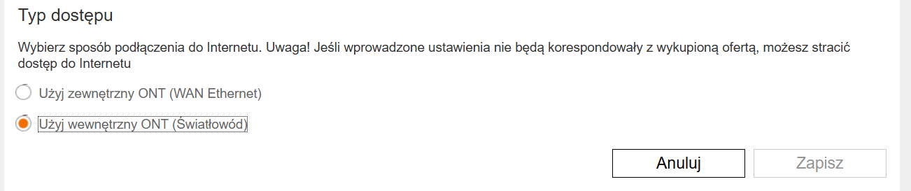

    Jak skonfigurować Asus RT-BE58U z Orange światłowód za Funbox6?Zrzut ekra...192038.png (34.82 kB)Musisz być zalogowany, aby pobrać ten załącznik.

    Erbit napisał:
    To nie jest bridge.
    Nie jest, bo nie o tym piszę. Ta opcja z obrazka jest dostępna dla każdego użytkownika.
    Tryb bridge jest dostępny w najwyższych opcjach biznesowych (tam, gdzie jest też stały, publiczny IP). Przełączenie FB w tryb bridge wykonuje tylko i wyłącznie serwis operatora po zgłoszeniu takiej potrzeby przez klienta.
    Pomogłem? Kup mi kawę.

    Dokładnie jak pisałem kolega Erbit. Bridge, IP PASS-THROUGH. Zwał jak jak zwał, skutek identyczny. Kwestia na której warstwie OSI zrobimy mostkowanie. "Czysty" ONT to warstwa L2 (przechodzą ramki MAC w niezmienionej formie), Funbox, to mostek (chyba) na poziomie L3 (przechodzą pakiety IP w niezmienionej formie, ale MAC (chyba) jest podmieniany. Z punktu widzenia użytkownika niekorzystającego z MPLS i podobnych różnicy nie ma. NAT nie ma ani w mostkach L2 ani w mostkach L3.
    Zresztą większość modemów ONT, też nie jest "czystym" mostkiem L2, bo choćby operator ma do nich dostęp poprzez oddzielne IP do zarządzania.
