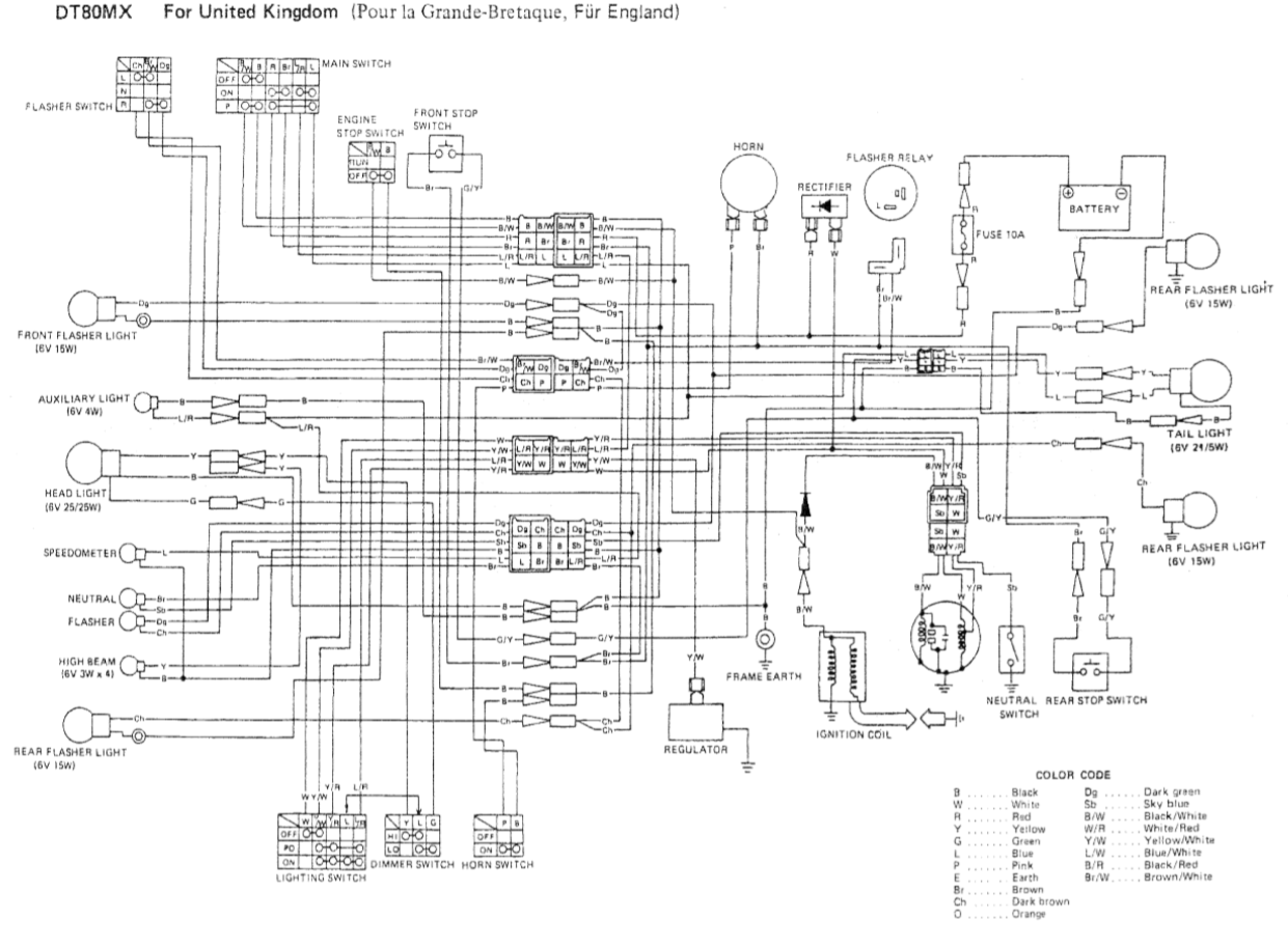

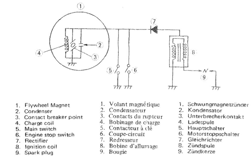

    Witam, tworzę instalacje do motocykla Yamaha Dt 80 MX, i mam problem z zapłonem:
    1) Jak to działa że przełączniki a) MAIN SWITCH(stacyjka) i b)ENGINE STOP SWITCH(na manetce) nie są połączone szeregowo? przez ten obwód idzie masa do cewki butelkowej. Proszę o wyjaśnienie na chłopski rozum. lepiej jest to widoczne na dużym schemacie elektryki.
    Jak działa zapłon w Yamaha DT 80 MX z przełącznikami?
    2) Drugi problem to jak to jest z 1) Main Switch(stacyjka) że na pozycji OFF i P jest zaplon a na ON nie ma. Dodatkowo przedzwoniłem stacyjkę i działa dokładnie jak na schemacie.
    Czuje że to ma jakoś działać sensownie razem. Na YT widać że te motorki jeżdżą na ON.

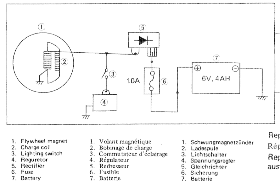

    Jeszcze jedno pytanie o regulator napięcia. Oryginalnie jest tak że gdy przełącznik świateł jest na OFF to regulator jest na podpięty równolegle do obwodu ładowania. Zmiana pozycji przełącznika z OFF na PO i ON powoduje odłączenie regulatora z obwodu ładowania i podpięcie go rownolegle pod obwod świateł drogowych, przy zachowaniu ładowania, ale bez regulatora. Gdzieś czytałem temat o instalacji do tego wynalazku, być może nawet na elektrodzie że skośnoocy inżynierowie stwierdzili że prądnica bez świateł daje zbyt duże napięcie a na światłach mniejsze i dlatego tak to pokićkali. Tylko potrzeba do tego rozwiazania oryginalny przełącznik którego ciężko dostać, a więc wymyśliłem że mając 2 regulatory do tego motocykla podepnę na stałe równolegle obwody ładowania i świateł osobno do tych dwóch regulatorów, najwyżej będzie aku padał.
    I teraz pytanie czy RÓWNOLEGLE podpięcie regulatora jest prawidłowe?

    #2 18630116
    WarningDeadPL
    Posty: 389
    Pomógł: 14
    Ocena: 92
    ENGINE STOP SWITCH(na manetce) to guzik czy przełącznik?
  • #3 18630184
    KulawyWiesiek2
    Poziom 6  
    Posty: 7
    Ocena: 6
    Orginalnie jest przełacznik, ale kupiłem chiński przełącznik zespolony i jest w nim guzik, działa tak że jak jest wycisnięty(normalnie) to obwód jest zamknięty, wciśnięcie guzika otwiera obwód. Guzik nie zatrzymuje się w pozycji wcisniętej.
    #4 18630575
    WarningDeadPL
    Posty: 389
    Pomógł: 14
    Ocena: 92
    Jak dobrze rozumiem zamknięcie obwodu powoduje zwarcie wyjścia z cewki z masą co z kolei oznacza że iskra nie przeskakuje i silnik (a razem z tym magneto ) zatrzymuje się. Czyli wszystko jak dla mnie ok. Wciśnięcie guzika = zwarcie, Pozycja stacyjki OFF (czy jak tam jest wyłączona) oznacza to samo co uniemożliwia odpalenie na pych. Na dużym schemacie jeśli dobrze go rozczytałem to tylko na pozycji ON wyjście cewki nie jest zwarte z masą.
  • #5 18630679
    KulawyWiesiek2
    Poziom 6  
    Posty: 7
    Ocena: 6
    Japończyk i Chińczyk 1:0 Ja ;) Nie wiedziałem że tak działa gaszenie motocykla i niepotrzebnie przelutowałem guzik ESS z chińskiego przełącznika. No dobra a więc do stacyjki nie idzie masa do cewki butelkowej jak myślałem tylko to jest zwarcie plusa do masy. Czyli jeden temat rozwiązany. Widzę że najlepszym wyjściem będzie poszukanie orginałopodobnej cewki WN.
    Pozostaje jeszcze kwestia tego regulatora, ale widze że wystarczy jednak według schematu podpiąć równolegle wyście cewki do regulatora a dalej standardowo do odbiorników.
  • #6 18631398
    WarningDeadPL
    Posty: 389
    Pomógł: 14
    Ocena: 92
    Na schemacie masz prostownik nie regulator podłączony do akumulatora. Do świateł zaś podłączony jest regulator
  • #7 18631463
    KulawyWiesiek2
    Poziom 6  
    Posty: 7
    Ocena: 6
    Regulator jest podłączony kiedy światła są wyłączone, oryginalny przełącznik po włączeniu świateł wyłącza regulator z obwodu ładowania i przełącza go na obwód świateł, popatrz na kabel W i Y/W

  • #8 18631539
    WarningDeadPL
    Posty: 389
    Pomógł: 14
    Ocena: 92
    Dobra, już widzę jak to skośnookie wymyśliły. Przy wyłączonych światłach regulator ładuje akumulator a przy światłach włączonych wejście regulatora jest podłączone do odczepu na cewce co powoduje zmniejszenie napięcia na regulatorze przez co na oświetlenia nie idzie około 8v jak do ładowania akumulatora a 6v przez co żarówki się nie palą

  • #10 18631567
    WarningDeadPL
    Posty: 389
    Pomógł: 14
    Ocena: 92
    Możesz zostawić ten odczep w spokoju i zostawić tylko ładowanie akumulatora, dokupić jakiś przełącznik ON/OFF i podłączyć pośrednio do akumulatora (za pośrednictwem stacyjki) . Mam nadzieje że rozumiesz o co mi chodzi

  • #11 18631588
    KulawyWiesiek2
    Poziom 6  
    Posty: 7
    Ocena: 6
    KulawyWiesiek2 napisał:
    dwa oryginalne regulatory
    Regulator to nie prostownik
    No wlasnie nie bardzo, weź tez po uwagę ze ladowanie jest jednopolowkowe a swiatla dwupolowkowe(nieprostowane), dlatego przelacznik podłącza jedno lub drugie. Prostownik podłączony szeregowo uwzgledniam
  • #12 18631801
    WarningDeadPL
    Posty: 389
    Pomógł: 14
    Ocena: 92
    Czyli pewnie zostaje tak jak chciałeś na początku:
    cewka>prostownik>akumulator
    odczep>regulator>przełącznik>światła
