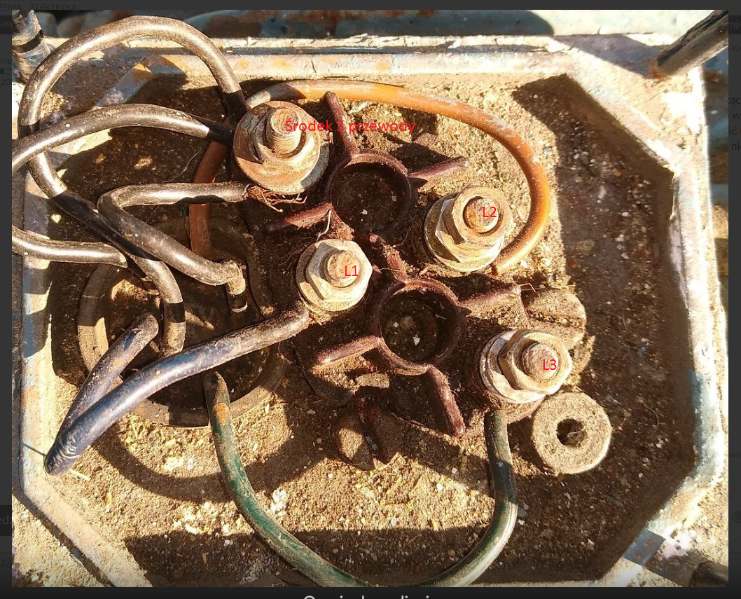

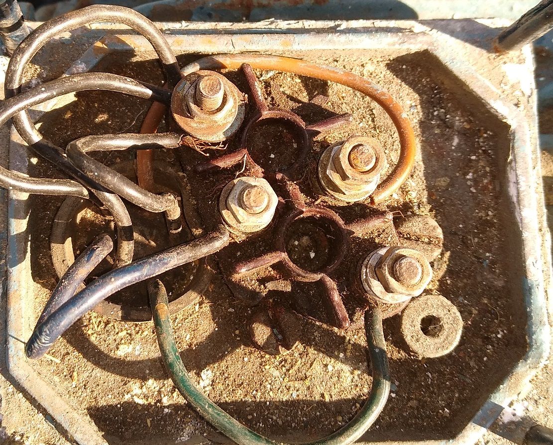

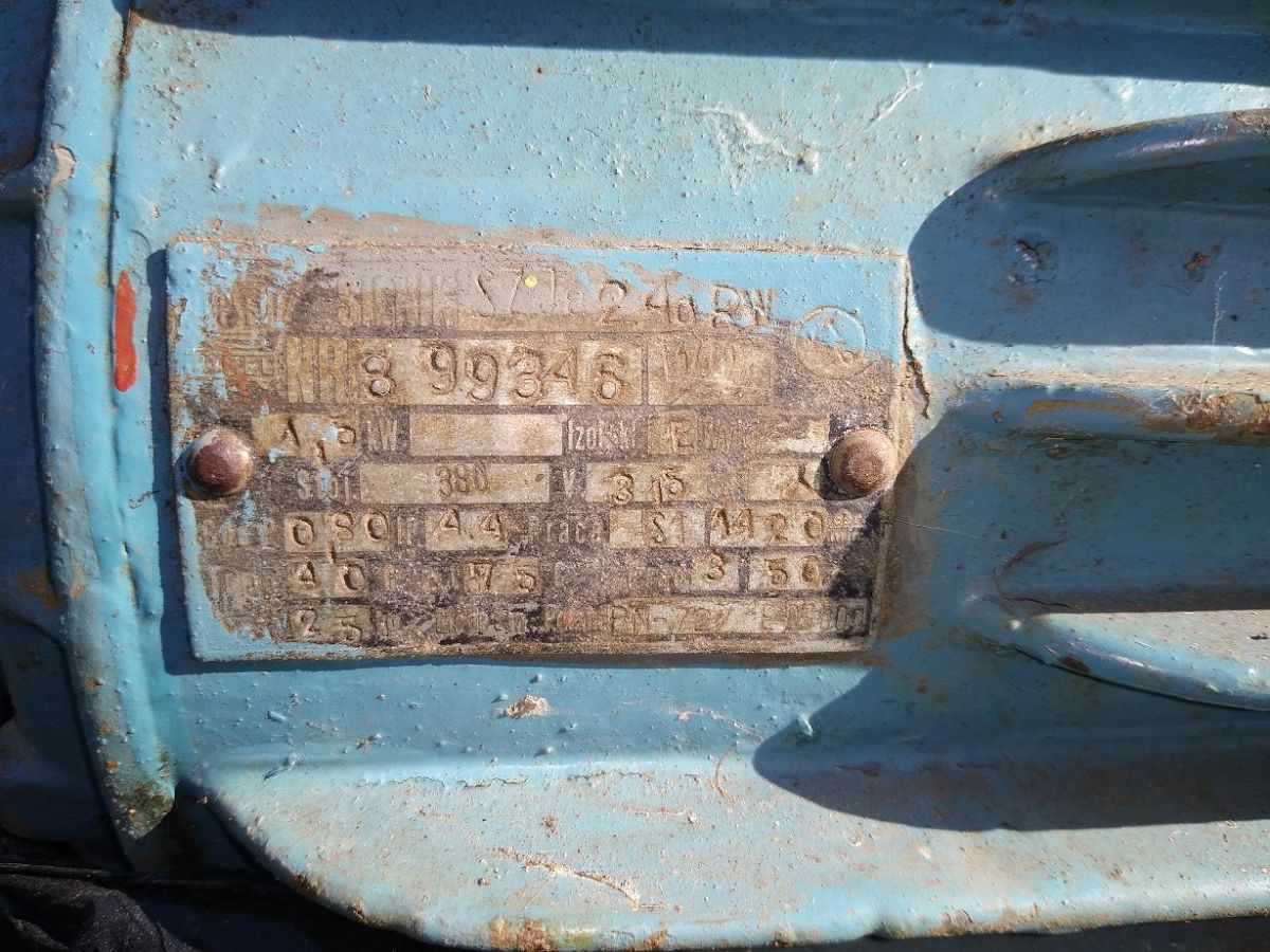

    Dzień dobry Wszystkim
    Zwracam się o pomoc w prawidłowym podłączeniu zasilania silnika trójfazowego SZJe 24a. Załozyłem nowy temat, bo inne tematy dotyczące tego silnika są zamknięte, a z ich treści nie mogę dojść do ładu w moim silniki. Próbowałem znaleźć informacje na ten temat w internecie, ale po wyszukaniu tematów o tym silniku, pokazywane sa jedynie modele, które mają cztery przewody wychodzące z korpusu, a w moim przewodów jest sześć (trzy czarne, niebieski, zielony i żółty). Silnik napędza pompę wody Grudziądz, którą chciałbym podłączyć do systemu nawadniającego. Niestety nie wiem jak prawidłowo podłączyć zasilanie, więc jeżeli ktoś z Was może pomóc, będę bardzo wdzięczny.
    Załączam zdjęcia styków i tabliczki znamionowej. Jak prawidłowo podłączyć zasilanie silnika trójfazowego SZJe 24a?

    Pierwsza podstawowa sprawa to pomiary :rezystancja izolacji, uzwojeń oraz do obudowy.
    Jeśli pomiary ok to zasilanie L1;L2;L3 podajemy na zaciski gdzie podłączone są pojedyncze przewody natomiast tam gdzie spięta jest gwiazda ( trzy przewody pod jeden zacisk ) nic nie podłączamy. Ochronny PE podłączamy na obudowę silnika.
    Jeśli kol. ma problem z tymi czynnościami ( pomiary, podłączenie) to wskazana wizyta elektryka.

    Ta tabliczka to ruina.
    Jeżeli pod tą śrubą co napisałem ŚRODEK są trzy przewody to jest środek gwiazdy.
    A pozostałe trzy śruby to początki uzwojeń. I tu trzeba podpiąć zasilanie.
    Najlepiej najpierw pomierzyć.

    sonar101
    Posty: 8
    Ocena: 2
    Dziękuję za szybką odpowiedź. Z podłączeniem nie mam problemów, wcześniej zrobiłem właśnie tak jak Koledzy napisaliście, ale wolałem zapytać kogoś doświadczonego. Z pomiarami niestety, nie mam doświadczenia, a wizyta elektryka droższa od zakupu sprawnego, używanego silnika. Jeszcze raz dziękuję za pomoc!
