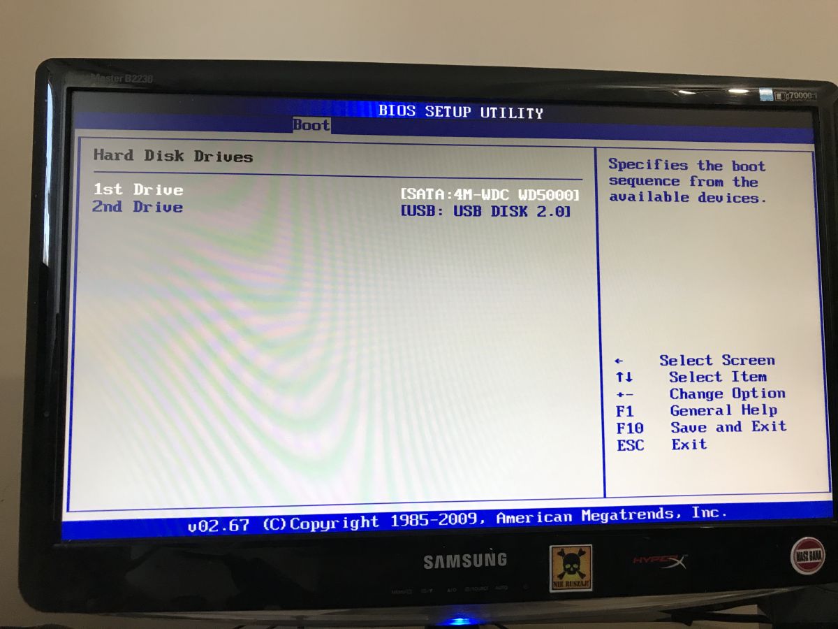

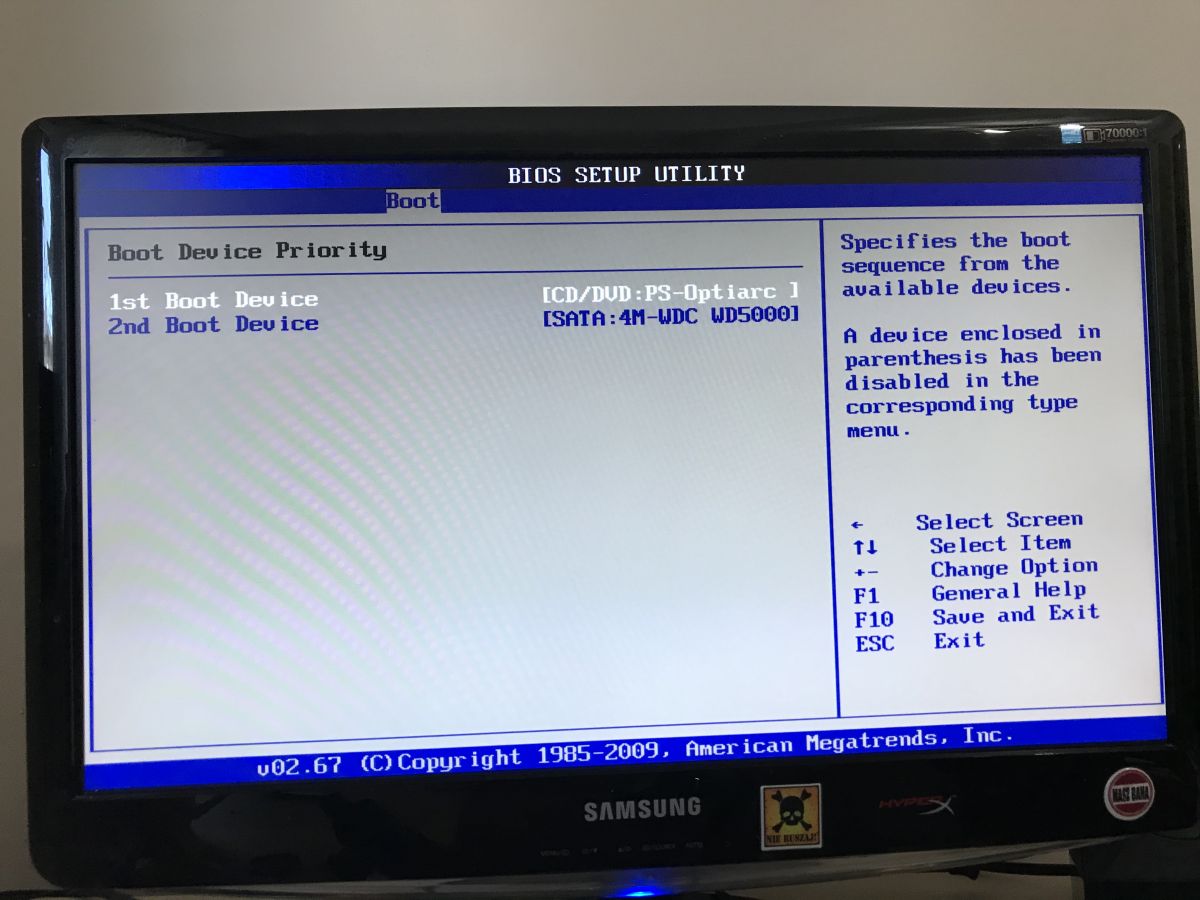

    No tak ale czy tak powinny wygladac te opcje? Bios nie czyta pendrive z windowsem, odczytuje jaki druga klawiature Bios nie czyta pendrive z windowsem, odczytuje jaki druga klawiature

    W kwestii legalności oprogramowania nie pomożemy - skoro jest to nielegalne (kradzione) oprogramowanie, to jak najbardziej prawidłowo pokazuje monit - i tego nikt nie będzie pomagał ominąć. Jak się chce korzystać z Windowsa to powinno się za niego zapłacić, tak to działa.
    Żeby wystartować z urządzenia USB ten "USB DISK 2.0" powinien być na pierwszym miejscu listy. Albo podczas uruchamiania komputera można wcisnąć któryś z klawiszy ESC, F8, F11, F12 (zależnie od modelu płyty) - wtedy powinno się pojawić menu jednorazowego wyboru urządzenia startowego, z którego można wybrać start.

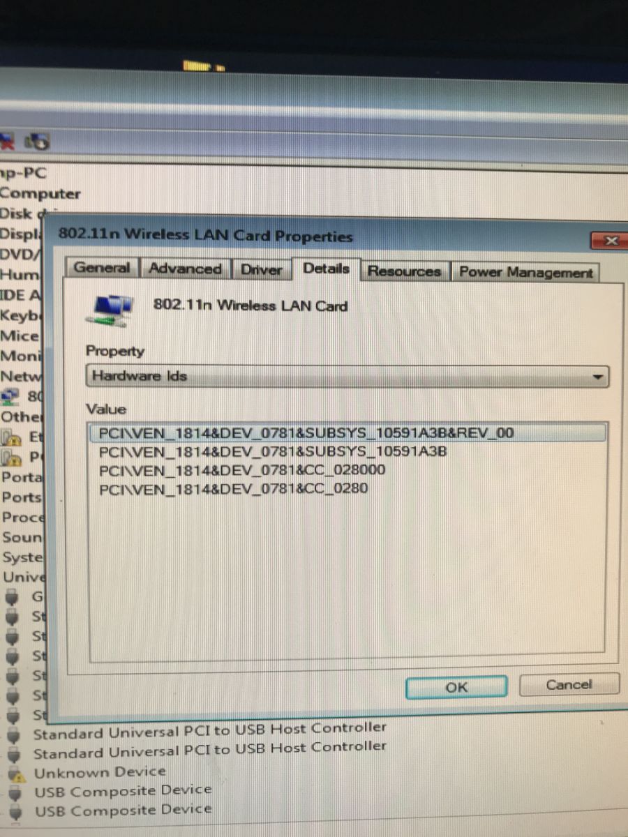

    Wiem, wybacz zle zdjecia dalem. Okej wszystko dziala ale kolejny problem z karta sieciowa. Podpinam kabel od internetu i nic nie wyskakuje, nie wiem jakie sterowniki pobrac bo na internecie wszystkie sterowniki sa do wifi bo ta plyta chyba ma taka opcje, nie wiem jak to ogarnac. Nie moge znalezc sterownikow. Karta sieciowa to 802.11n Wireless LAN card. Gdy daje wyszukaj bledow pokazuje mi ,,Problem with wireless adapter or access point,,
  • #13 18633736
    ziomexxsan12
    Poziom 6  
    Posty: 111
    Ocena: 26
    Bios nie czyta pendrive z windowsem, odczytuje jaki druga klawiature Nie wiem czy sa tu sterowniki doklanie te ktorych szukam, wyskoczyla strona driverdentifer faktycznie trzeba sie na niej zarejestrowac? Takie sterowniki wyskoczy kore musze zainstalowac
    Dodam ze nie zalezy mi zeby dzialalo wifi a internet na kablu? Wystarczy jakis jeden z nich pobrac?

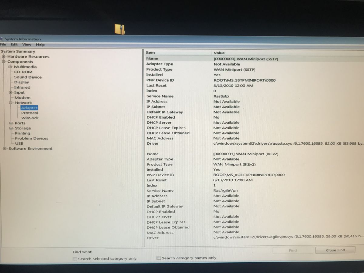

    Tylko nie mam pojecia jak to zrobic czy faktycznie trzeba sie rejestrowac? Bo boje sie ze jakies oplaty mi naliczy. Jeden sterownik pobralem z innej strony ale zeby go zainstalowac tezeba byc podpietym do internetu XD juz nie wiem

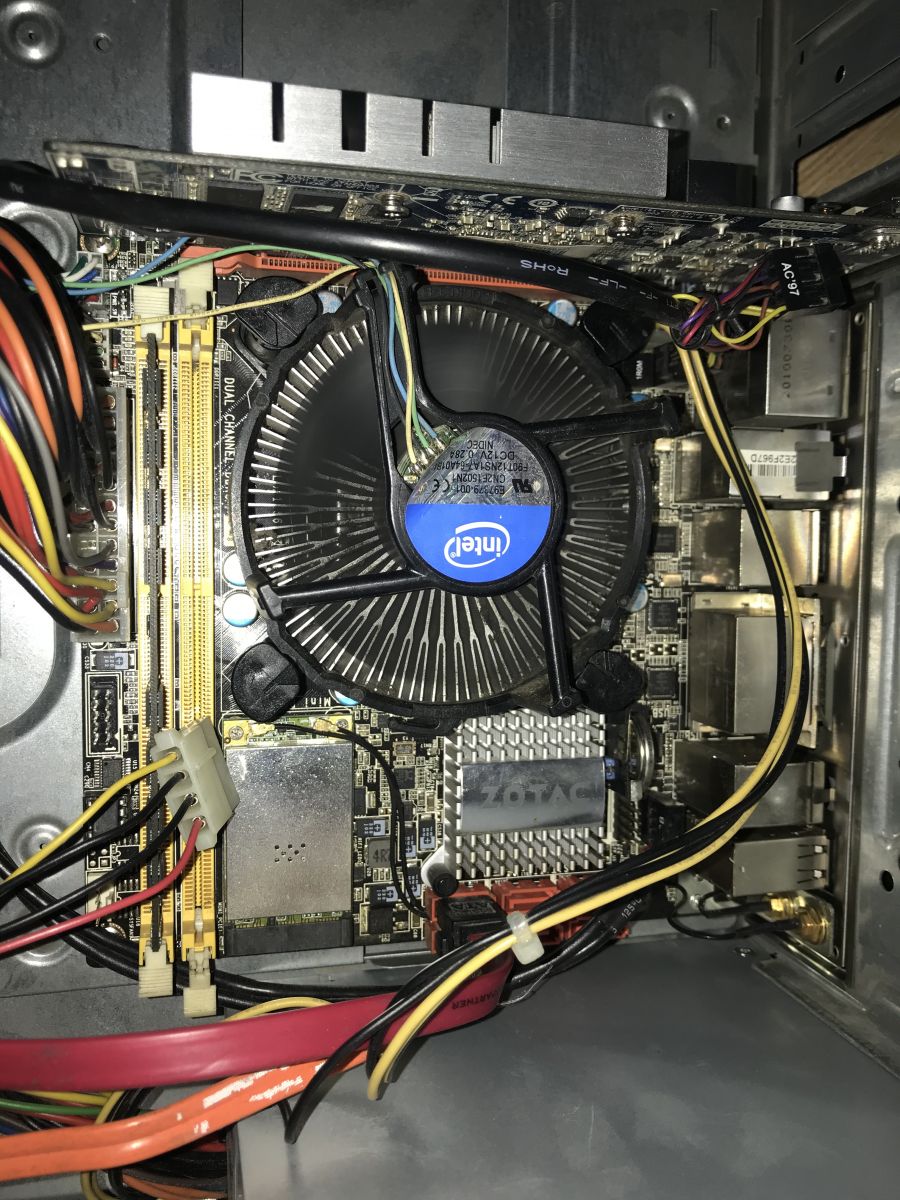

    Bios nie czyta pendrive z windowsem, odczytuje jaki druga klawiature Nie wiem jaki to model plyty dokladnie to nie moj komputer, zotac. Procesor i3 jest. Zeby sie dowiedziec dokladny model plyty musialbym sciagnac chlodzenie procka

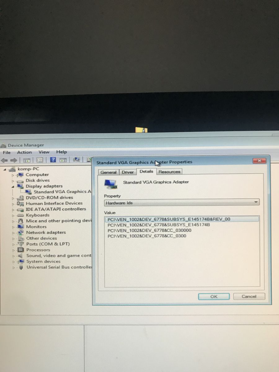

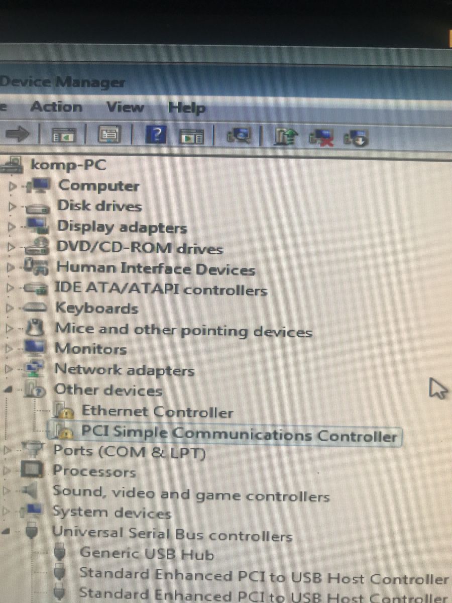

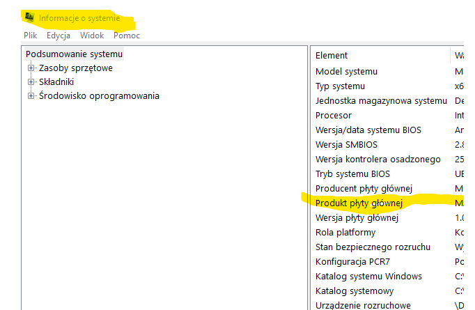

    Karta sieci przewodowej to Ethernet Controller. Widać chyba w kategorii Other Devices kawałek. Podaj jej identyfikator. Powinienś też podać wszystkie inne identyfikatory z Other Devices, Jeśli nie jesteś w stanie przeczytać modelu płyty z niej, to rzucasz się może niepotrzebnie na głęboką wodę instalując komuś system. Nie jest sztuką wsadzić nośnik i przeklikać się dalej, sztuką jest zrobić to dobrze. Sprawdź także identyfikator karty graficznej w kategorii Display Adapters, jeśli jest to Standard VGA (jeśli jest to Nvidia Geforce/AMD Radeon to jest prawidłowy sterownik i nie trzeba nic zmieniać).

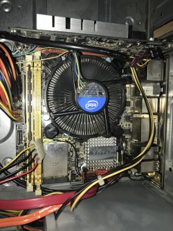

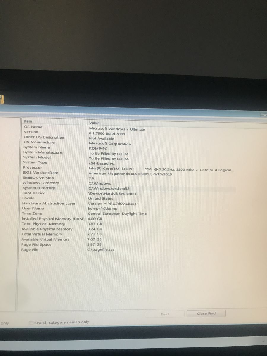

    Komputer nie jest moj, jest stary oddany do ,,zabawy,, dlatego sie w to bawie. Wpisalem LGA1156 bo pod procesorem jest taki napis, wyskoczyl model zotac h55-itx nie mam pewnosci czy to ta karta. Grafika to AMD Radeon 7470, zrovilem przed formatem zdj calego menagera urzadzen zeby wlasnie pozniejcbez problemu zainstalowac sterowniki...
    Wysle wszystko Bios nie czyta pendrive z windowsem, odczytuje jaki druga klawiature

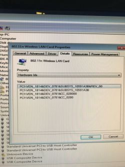

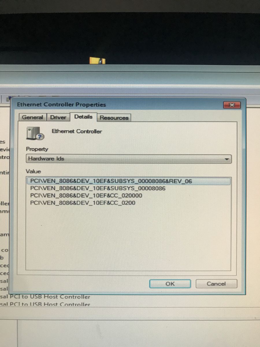

    Dzieki za pomoc, z other device mam takie karty. Jak pobrac? W taki sam sposob jak te bezprzewodowe? Bios nie czyta pendrive z windowsem, odczytuje jaki druga klawiature
    Nie mam karty, mam adapter zobacz. Dziwne, nie ma niby karty a mowili mi ze uzywali internetu z kabla i raz sie podpieli przez wifi...

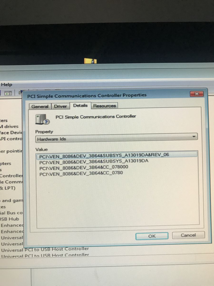

    Kolega ma problemy z koncentracją, więc napiszę jeszcze raz.
    Ethernet Controller jest, w Kolegi odpowiedzi nigdzie nie widać identyfikatora.
    PCI Simple Communications Controller jest, identyfikatora nigdzie nie widzę.
    I jak wyżej.
    Zamiast się miotać - lepiej zacznij czytać krok po kroku - łatwiej otrzymasz pomoc, niż jak będziesz robić wszystko inne - tracąc niepotrzebnie swój czas.

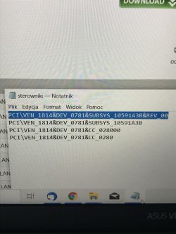

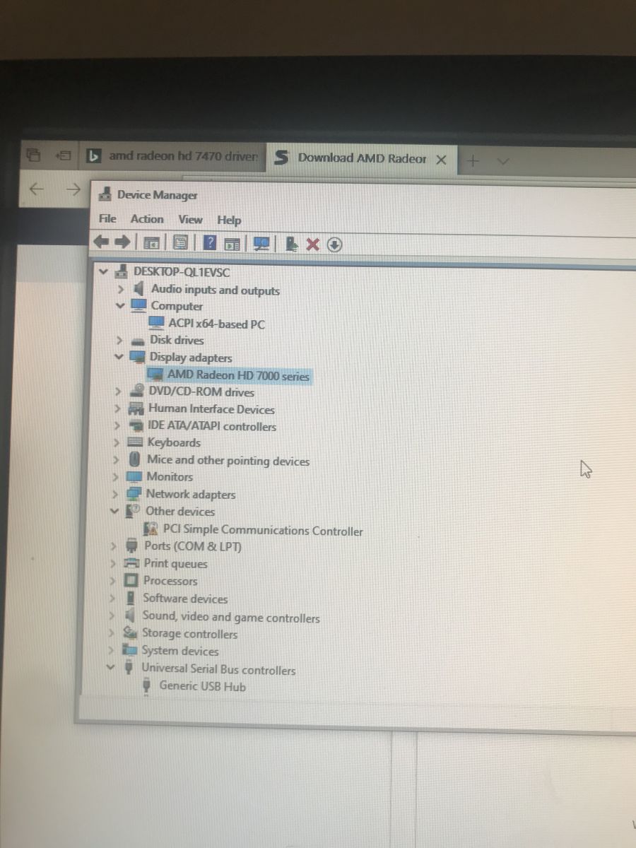

    Dobrze, wybacz jestem troszke zaklopotany stad ten moj nieogar, porobilem zdjecia wszystkiego. Mam standard vga, czyli sterownik do karty fraficznej tez bedzie trzeba wgrac. Ale najpierw wolalbym miec internet pozniej karte graf sie ogarnie. Przesylam zdjecja Bios nie czyta pendrive z windowsem, odczytuje jaki druga klawiature Bios nie czyta pendrive z windowsem, odczytuje jaki druga klawiature Bios nie czyta pendrive z windowsem, odczytuje jaki druga klawiature
    #27 18633991
    dt1
    Admin grupy komputery
    Posty: 47976
    Pomógł: 7263
    Ocena: 8189
    Sterownik dla karty sieciowej jest tu:
    https://downloadcenter.intel.com/download/187...k-Adapter-Driver-for-Windows-7-?product=19297
    Jest dla wersji 64 bit oraz 32 bit, wybierz sobie w zależności od zainstalowanego systemu,
    Sterowniki do grafiki tutaj: https://www.amd.com/en/support/graphics/amd-r.../amd-radeon-hd-7000-series/amd-radeon-hd-7470
    Do PCI Simple... sterownik zainstaluj przez menedżer urządzeń (wchodząc we właściwości urządzenia jest guzik z odpowiednią opcją). Wskaż rozpakowany sterownik z załącznika. W pierwszej kolejności spróbuj sterownik z -1 na końcu, a jeśli on nie zadziała spróbuj wariant z -2.

    Pobralem jak na razie tylko sterownik do karty. Dziala dziekuje ci z calego serca naprawde! Wybacz ze bylem nieogarem haha! Naprawde dziekuje, musze jeszcze raz zrobic formata i zainstalowac na nowo windowsa. Ale juz wiem ze te sterowniki dzialaja naprawde dziekuje
    Jeszcze jedno, wgralem windows 10, znajde na windowsa 10 te sterowniki...?

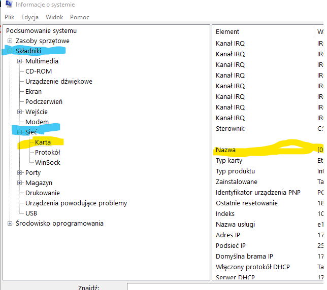

    I mam pytanie, jak rozpoznales dokladna nazwe karty sieciowej, po tych dziwnych ID?
    Dobra falszywy alarm, sterowniki zainstalowaly sie same po wgraniu win 10. Jeszcze jedno, gdy zainstalowalem sterowniki zamiast AMD Radeon HD 7470, mam AMD Radeon 700 series. Tak ma byc? Bios nie czyta pendrive z windowsem, odczytuje jaki druga klawiature

    Windows 10 powinien mieć wbudowany sterownik do tej karty, więc prawdopodobnie nie musisz już szukać.
    Skorzystałem z Google aby sprawdzić model karty na podstawie ID.
  • #30 18637258
    ziomexxsan12
    Poziom 6  
    Posty: 111
    Ocena: 26
    Który model ID dokladnie wpisales ze zdjecia? Ja wpisywalem i nic mi nie wyskakiwalo...
