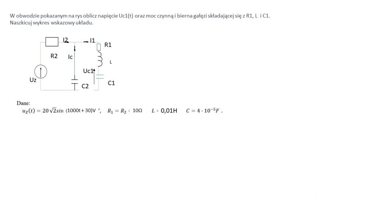

    Czy ktoś może mi wytłumaczyć w jaki sposób dokończyć to zadanie, niestety nie wiem jak się za to zabrać..
    Obliczyłem Uc1(t) ale nie wiem w jaki sposób policzyć moc czynną i bierną gałęzi składającej się z R1, L i C1.
