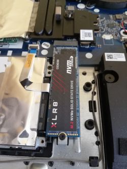

    Witajcie, temat jest podobny do dwóch tematów na tym forum, ale jednak nieco się różni.
    Otóż szukam osoby, która włożyła dysk ssd 1TB do tego laptopa i mu działał. Wszędzie gdzie się dowiadywałem były dyski do max 512 GB. Nawet w Lenovo odpisali, że sami nie wiedzą, bo nie testowali 1TB dysków na tych modelach. Dlatego szukam osoby, która doświadczalnie włożyła taki dysk do tego lapka i potwierdzi jego działanie. Do 24.04 są fajne przeceny na pewnej stronce (nie wiem czy tu nazwę mogę podać :) ) i do tego czasu musiałbym wiedzieć...
    Na stronie crucial po przeskanowaniu mi komputera w dostępnych opcjach modernizacji pojawiają się również dyski ssd 1TB.
    A i podpytanko... jestem laikiem i w tym lapku mam dysk M.2 Sata. Czy do tego będzie mi zatem pasował ten dysk M.2 PCIe?
    Z góry dziękówa za pomoc.

    A więc przed wymianą dysku miałem zainstalowany WD Green PC SSD 120GB Sata M.2 2280 WDS120G1G0B (z dwoma wcięciami na pinie).
    Laptop wykrył nowy dysk PNY M.2 2280 PCIe Gen 3x4 NVMe 1TB (z jednym wcięciem w pinie).
    Dysk ssd M.2 PCIe 1TB do laptopa Lenovo Ideapad Y700-17isk 80Q0 Dysk ssd M.2 PCIe 1TB do laptopa Lenovo Ideapad Y700-17isk 80Q0 Dysk ssd M.2 PCIe 1TB do laptopa Lenovo Ideapad Y700-17isk 80Q0
    Podobno w tym laptopie można zwiększyć potencjał (prędkość) NVMe, tutaj jest instrukcja:
    https://www.geektech.co.nz/how-to-unlock-the-nvme-performance-on-the-lenovo-y700
    Czy ktoś mógłby przetłumaczyć mi tę instrukcję jak dla laika? :)
