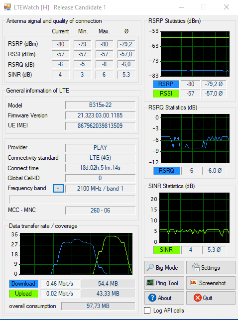

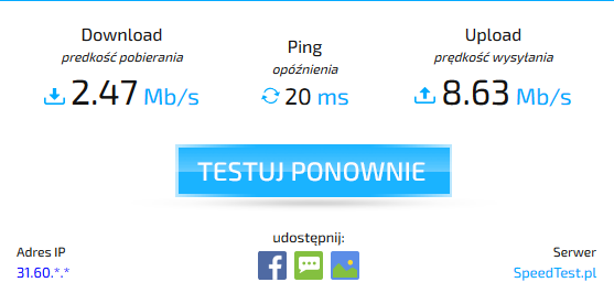

    Cześć,

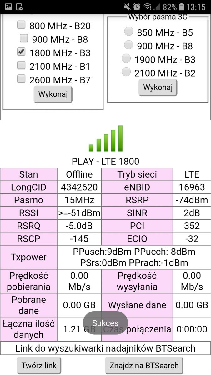

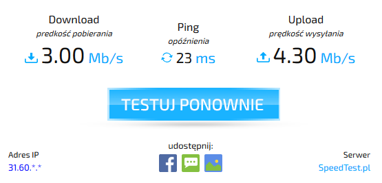

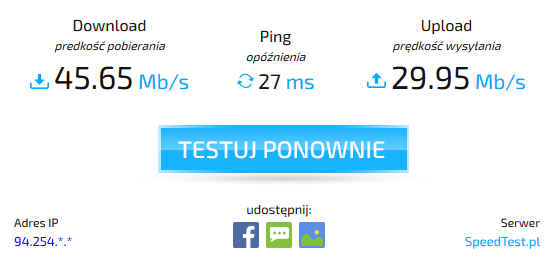

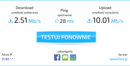

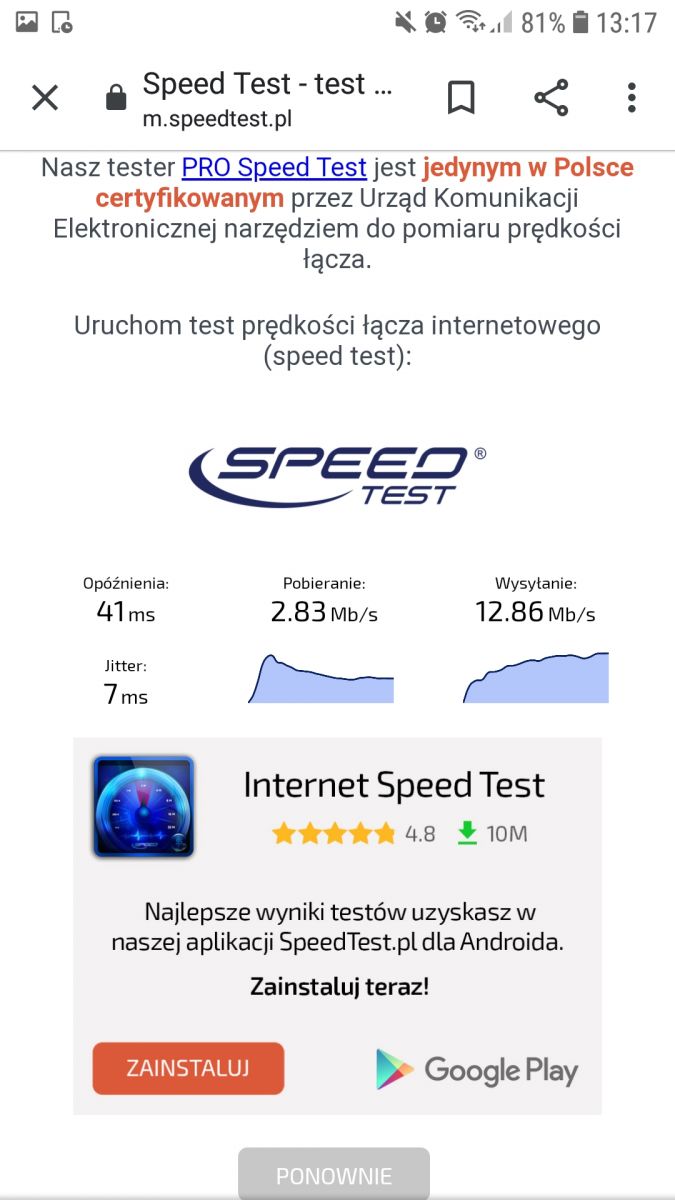

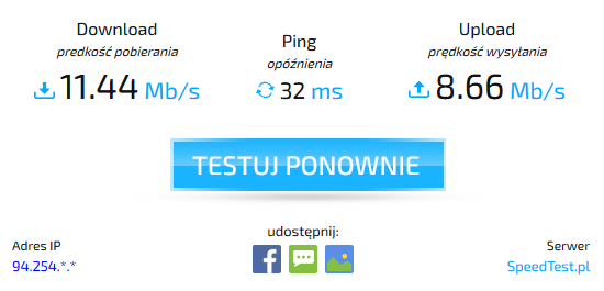

    Mieszkam w domu jednorodzinnym w Inowrocławiu, ul. Wiejska. Kupiłem router Huawei B315, włożyłem sim z Orange, zasięg jest bardzo dobry, lecz prędkośc downloadu utrzymuje się w granicach 5Mb/s, rzadko podskoczy do 10Mb/s. Przetestowałem Wszystkie częstotliwości programem LTEWatchH i prezentują się następująco:
    800MHz
    Huawei B315s-22 w Inowrocławiu - niska prędkość internetu LTE Huawei B315s-22 w Inowrocławiu - niska prędkość internetu LTE
    1800MHz

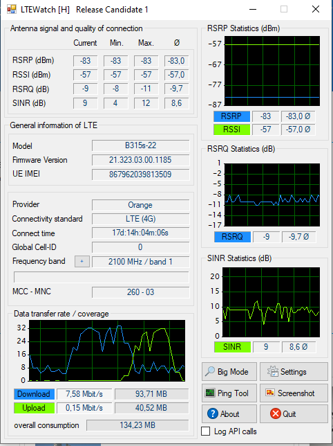

    2100MHz (tutaj jakoś wyjątkowa prędkość, lecz robiłęm też test w okolicach południa i nie odstawał od reszty czyli ~6Mb/s)

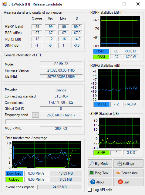

    2600MHz
    Na BTSearch zobaczylem że do potencjalnych odbiorników mam niedaleko i zasięg na routerze pokazuje maksymalną ilość kresek. Zastanawiam sie co w tej styuacji zrobić, może tutaj uzyskam jakieś cenne wskazówki. Z góry dzięki :)

    LTE800 parametry całkiem ok, z wyjątkiem SINR, który jest wręcz zerowy.
    LTE1800 tu parametry też całkiem ok i podobna sytuacja, SINR 5.
    LTE2100 parametry już lepsze, SINR podskoczyło do 9, RSRP83 więc i prędkości się rozwinęły.
    LTE2600 marginalny zasięg, moc sygnału w okolicach 100, SINR zerowy.
    Twoje wyniki świadczą o prawdopodobnym przeciążeniu BTSa/BTSów.
    Bardzo blisko Wiejskiej masz BTS Playa Inowrocław, ul. Transportowca 31 - maszt własny - tu masz PEŁNY wachlarz pasm, od LTE800 do LTE2600.
    Jakby tego było mało w niedalekiej odległości masz kolejny BTS Playa Inowrocław, ul. Budowlana 29 - maszt własny - tu tak samo od LTE800 do LTE2600.
    Ba! Kolejny 3 BTS Playa Inowrocław, ul. Poznańska 332 - kościół pw. Opatrzności Bożej - tu także LTE800 do LTE2600!
    Ja na Twoim miejscu nawet bym się nie zastanawiał, przy tak bliskim położeniu 3 BTSów z pełną agregacją pasm śmigało by to aż miło.
    Warunek- inny router i inny operator.
    Jeśli to Cię interesuje, zrób testy przy pomocy aplikacji NetMonster na telefonie z kartą SIM z Playa z wyłączonym Roamingiem Krajowym.

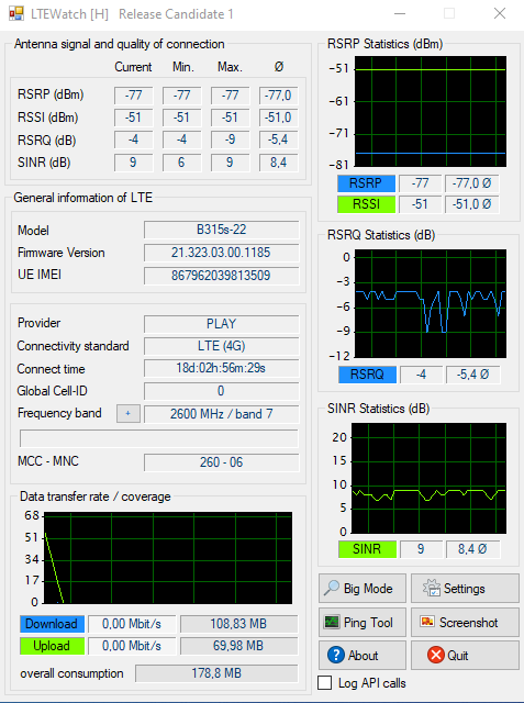

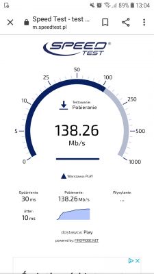

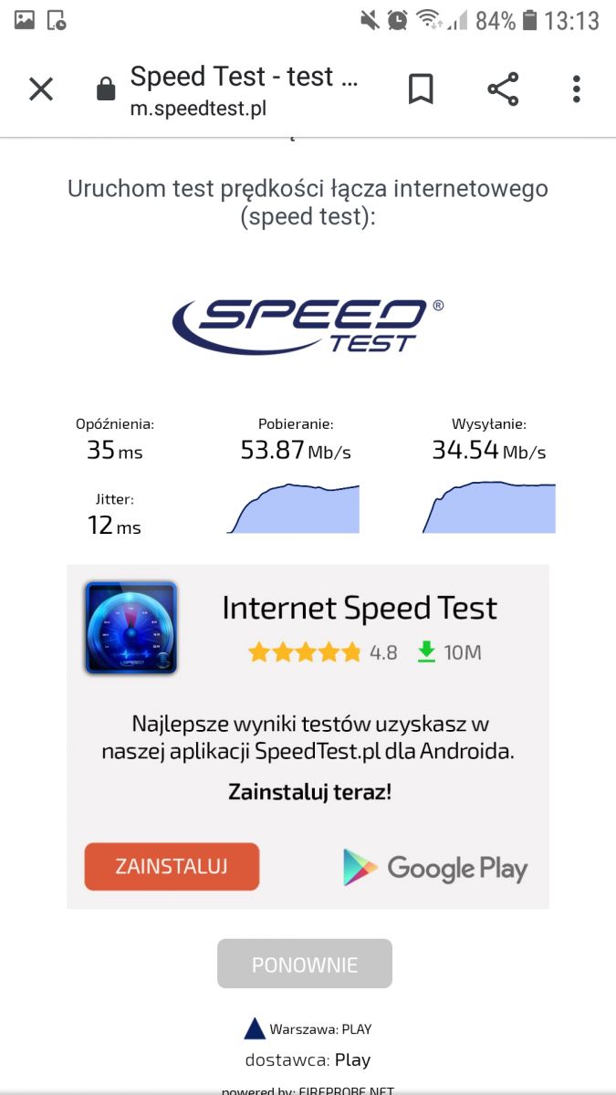

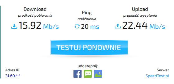

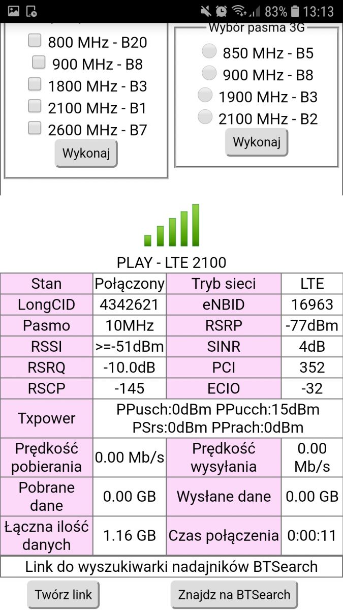

    Zrobiłem testy na karcie play, faktycznie wartości DL wybiły w górę:
    800MHz
    1800MHz
    2100MHz
    2600MHz
    Także chyba wezmę tą ofertę tak jak mówiłeś w play, z routerem b818.
    Czy jeszcze jest coś co powinienem wiedzieć/ na coś uważać?

    Parametry na wszystkich pasmach bardzo dobre, z wyjątkiem niskiego SINR.
    Prędkości jak widzisz już poszły w górę tak jak się spodziewałem. Masz BARDZO dobrą lokalizację jeśli chodzi o PLAY.

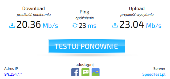

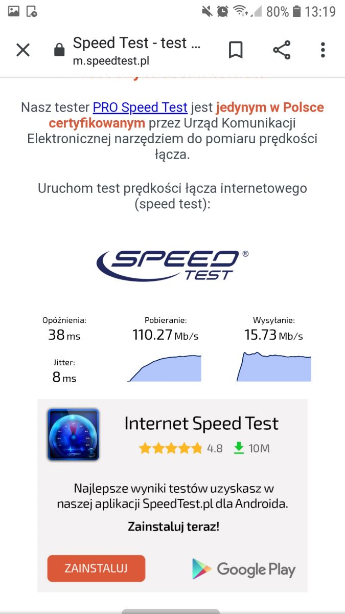

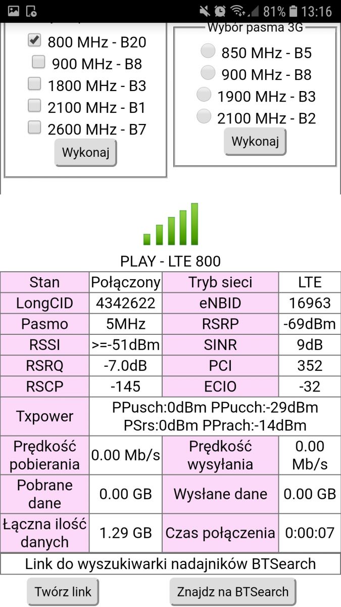

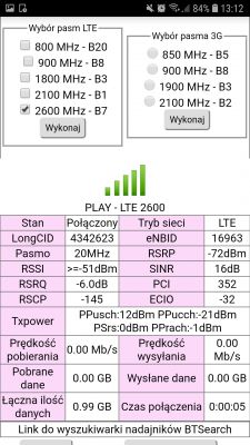

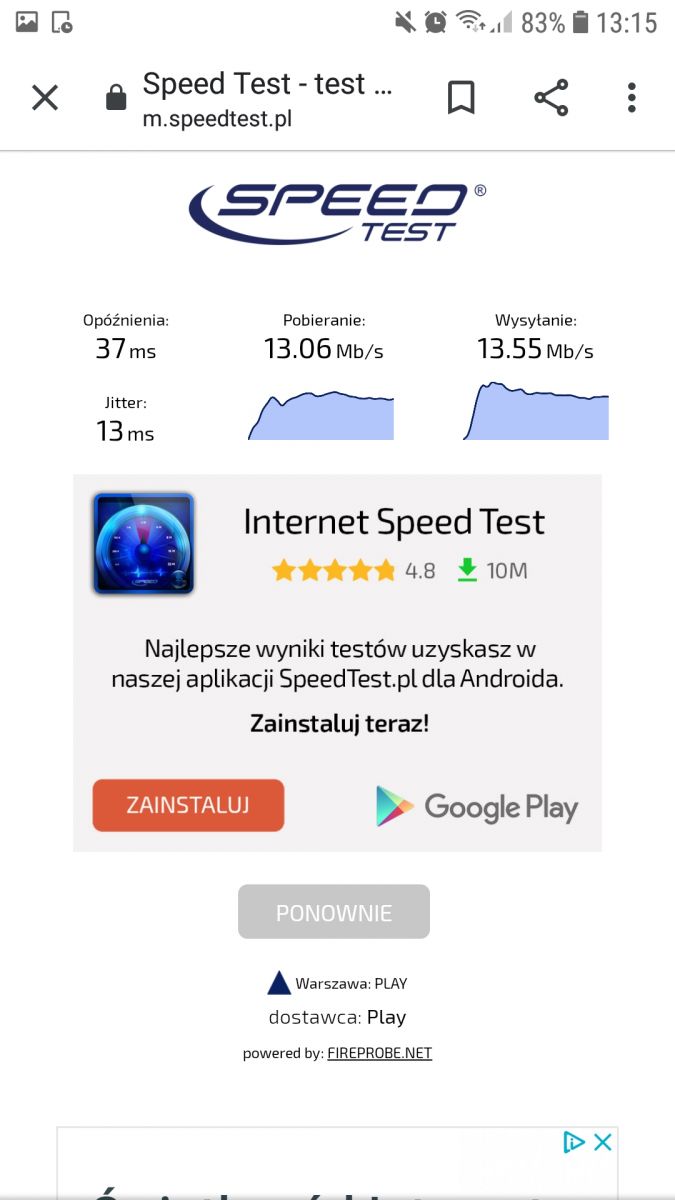

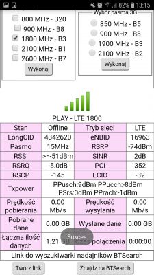

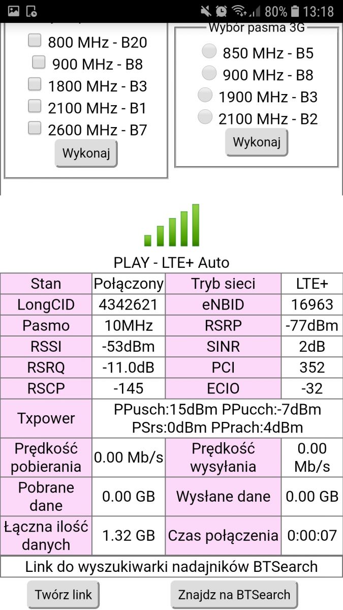

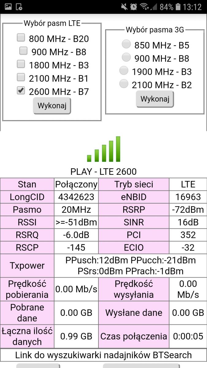

    Uruchomiłem kartę play i zrobiłem testy na poszczególnych pasmach:
    800
    Huawei B315s-22 w Inowrocławiu - niska prędkość internetu LTEHuawei B315s-22 w Inowrocławiu - niska prędkość internetu LTE
    1800
    2100
    2600

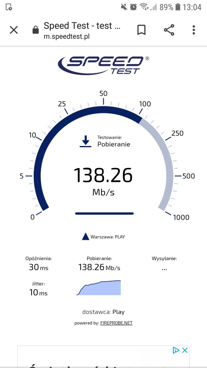

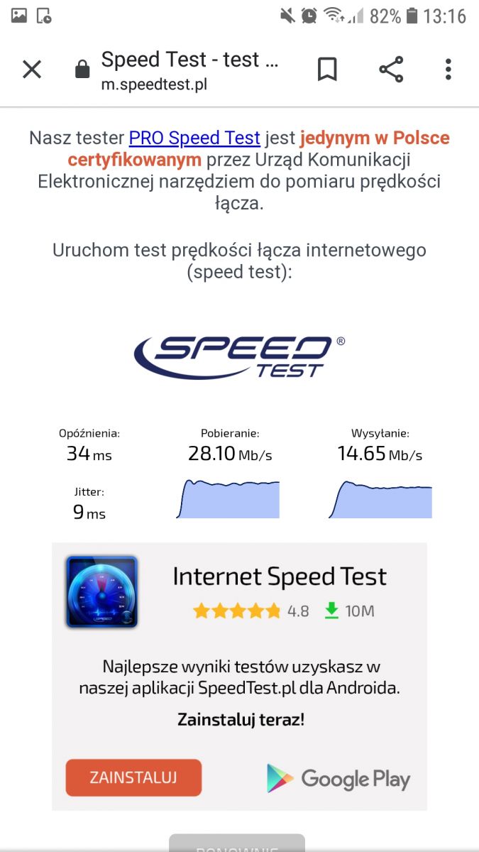

    Automatyczny
    Huawei B315s-22 w Inowrocławiu - niska prędkość internetu LTE Huawei B315s-22 w Inowrocławiu - niska prędkość internetu LTE Huawei B315s-22 w Inowrocławiu - niska prędkość internetu LTE
    Od czego zacząć z tą agregacją? Które dokłądnie pasma wybierać żeby było najbardziej optymalnie? Na karcie z play także poklikałem sobie różne kombinacje pasm i jak narazie wyniki na trybie automatycznym dają najlepsze efekty.

    Parametry na pasmach O.K. To test na B818?
    Speedtesty wykonuje się wieczorem (19-22) na zewnątrz.
    Wybór operatora oczywisty.

    Parametry sygnału dobre, RSRP bardzo dobre. SINR na LTE2600 16 wiec ok. Wyniki fajne. Agregacja LTE2600 + LTE2100, LTE2600+2100+1800

    A czym się różni tryb automatyczny od tego że ustawę agregację na 3 pasmach?
  • #16 18648752
    Range1
    Posty: 310
    Pomógł: 80
    Ocena: 22
    Jak ustawisz na sztywno pasma, to takie ruter będzie agregował na stałe. Na auto może je zmieniać w dowolnej chwili, dobierając sobie optymalne w danym momencie.
