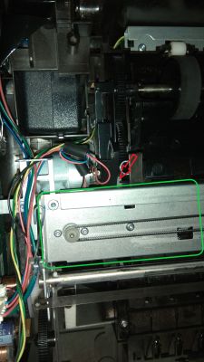

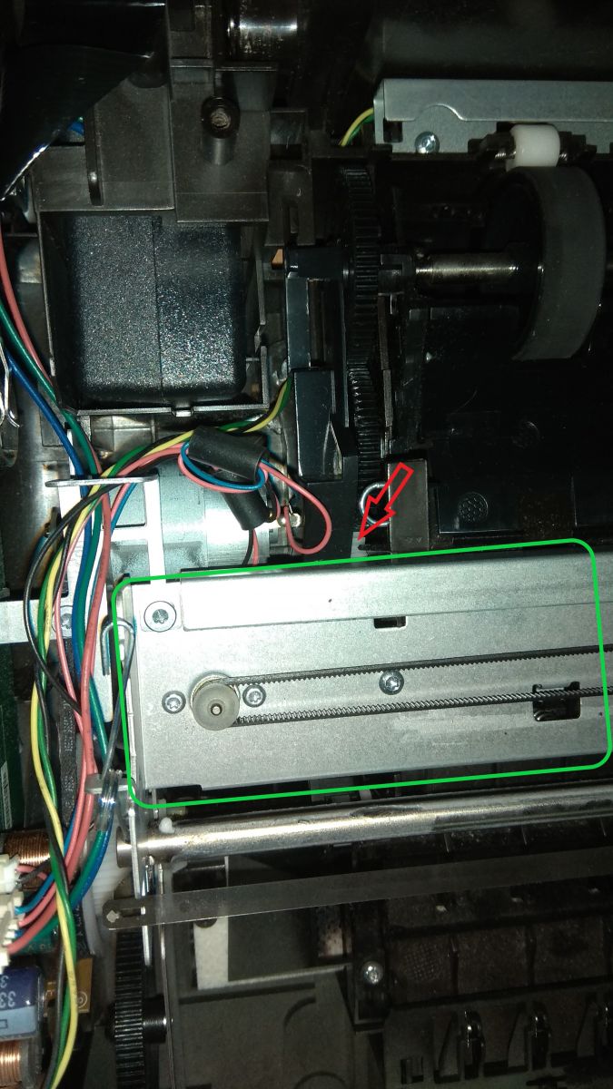

    Witam.HpPhotosmart5520 nie pobiera papieru,rozpoczyna się drukowanie pobier zostanie wciągnięty ok.4 cm i wyskakuje komunikat brak papieru.Po wyjęciu podajnika zauważyłem iż rolki nie obracają się .Zdjąłem obudowę i zauważyłem iż kółko białe zaznaczone na zdjęciu czerwoną strzałką jest przekręcone ok 50-60 stopni zgodnie z ruchem wskazówek zegara.Za pomocą śrubokręta przekręciłem je do pozycji widocznej na zdjęciu.Nie wiem jednak jak zdjąć listwę zaznaczoną kolorem zielonym by dostać się do owego kółka. Jakieś pomysły? Czy należy wymontować całą karetkę?
    Może ktoś jest w posiadaniu instrukcji serwisowej?

    Pęknięty trzpień na której osadzona jest ta zębatka. Częsty problem w tych drukarkach jak i w modelu 3325. Trzeba odkręcić całą blachę z karetką i wyjąć cały zestaw tych zębatek. Musisz wyjąć duże rolki z gumą, odkręcić jeden wkręt, który trzyma plastik z zębatkami i wyjąć go. Co do naprawy to pozostawiam twojej inwencji. Części tylko z demobilu.

    Tak jak napisałem wcześniej za pomocą śrubokręta ustawiłem kółko tak jak na zdjęciu i złożyłem całość by niczego nie zgubić.Dzisiaj, kiedy byłem w pracy, syn myśląc że jest już ok. wydrukował kilkanaście stron -działa jak wcześniej.Czy istnieje taka możliwość że kółko tylko zeskoczyło z trzpienia o którym piszesz i mogłem włożyć je na miejsce?

    Nie jest to możliwe. Z obu stron są zębatki i być może trzymają w całości tak, że działa. Jednak aby się o tym przekonać należałoby wyjąć tez zębatki. Uszkodzenie wnioskuję z opisu i doświadczenia z tym modelem.

    Miałeś rację.Dziękuję za pomoc.
