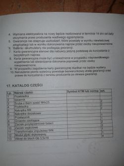

    Też się użerałem z tym ustrojstwem. W instrukcji miałem coś takiego jak w załącznikach, ale to nie do końca odpowiada temu co na płytce. Np. u mnie siedzi trafo z pięcioma wyprowadzeniami i jedno z wyprowadzeń steruje tranzystorem, a na schemacie jego baza "wisi w powietrzu".

    Panowie czy macie schemat kompletny od tego pastucha EBS-6 PREMIUM włącznie z transformatorami TR1 i TR2 ile zwoi jaki przekrój drutu ile uzwojeń nawiniętych.
    Nie wiadomo gdzie bazy z T2 i T3 mają być podłączone, oraz co to za element oznaczony nr 2 na zasilaniu.

    Ten element 2 to potencjometr

    Jeśli jeszcze nie znalazłeś to wygląda na to, że jest do kupienia w inter-chip. Ti-81 lub Ti-82 też powinny być ok, chociaż tych sam nie stosowałem. Swoją drogą jest spory problem z dostępnością tych transformatorów, a jest to dość awaryjny element - chyba znaleźliśmy niszę rynkową ;)
    Żeby się upewnić co do starego trafa możesz zrobić tak jak ja, czyli wyjąć trafo wraz z otaczającą go żywicą z pojemnika i poobserwować podczas pracy w ciemności. Ja w takich warunkach wyraźnie widziałem przebicie. A ten TS u mnie ciągle działa ok, pomiar wskaźnikiem o skali do 6000V wykazał maksymalne mierzone napięcie.
