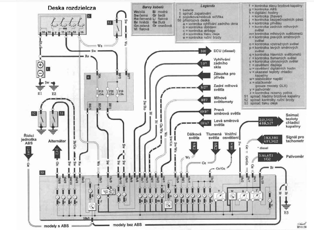

    Poszukuję opisu pinów w zegarach Skoda Felicia II 1.6 (od 1.3 też by się przydały, o ile czymś się różnią). Chodzi mi o 3 kostki które podłącza się do zegarów w samochodzie, próbuję znaleźć który pin do czego jest, ale boję się że spalę płytę, szczególnie że na poszczególne elementy nie przychodzi 12V. Załączam zdjęcie żeby było jasne o które kostki mi chodzi.

    Wklejam schemat podłączenia licznika.
    Schemat elektryczny podłączenia licznika i zestawu wskaźników w pojeździe
