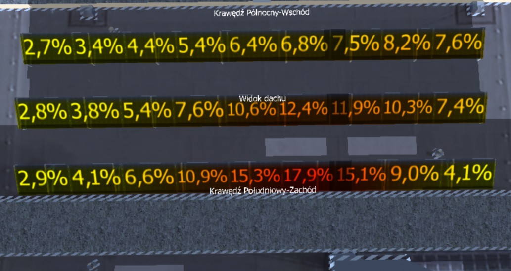

    Mam pytanko odnoście projektowania instalacji PV.
    Na powierzchni dachu rozłożone są panele. Część całkowicie niezacieniona, a część stopniowo zacieniona. Symulator zacienienia w programie pokazuje np. 5% zacienienia na panelu.
    Moje pytanie jest następujące - czy lepiej usunąć taki panel z instalacji, czy zastosować optymalizator mocy?
    Przy jakim % zacienienia panelu:
    - zostawić sam panel,
    - zastosować optymalizator,
    - usunąć panel z instalacji??
    Proszę o pomoc doświadczonych kolegów:)

    Zastosować inwerter Huawei i optymalizatory SUN2000P-375W-M tylko na zacienione panele, te 5% to występuje stale czy tylko okresowo i w jakich okresach?

    Te 5% to wartość zacienienia z programu pvsol. Podejrzewam że to wartość sumaryczna.

    Tak ale kiedy ona występuje ? Rano , wieczorem , cały czas , w jakich godzinach . Jakie jest usytuowanie dachu. Za mało danych , wstaw symulacja to zobaczymy.

    Zastosować pod ten jeden moduł Optymalizator TIGO TS4-R-O i obojętnie jaki inwerter.

    Zastosować to nie problem.
    Bardziej mi chodzi o wiedzę, przy jakim zakresie zacienienia stosować optymalizator, a przy jakim poziomie lepiej usunąć moduł z instalacji.
    Nawet może nie chodzi o pojedynczy moduł, bo +- jeden w instalacji dużej różnicy nie zrobi. Mam jednak dach, w którym jest masz z antenami GSM i ten maszt powoduje zacienienie nawet do 18% w ciągu dnia na niektórych panelach....
