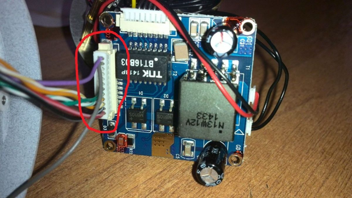

Rozkład pinów do podłaczenia do rj45

    No kula nic nie podpowiada... Może kolega zdradzi tajemnicę co to za tajemnicze urządzenie...

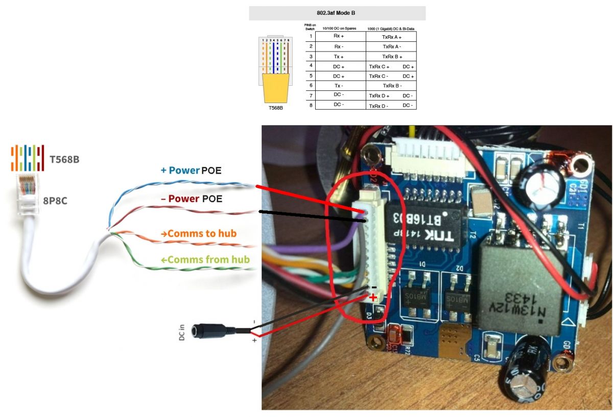

    Ja to widzę tak:
