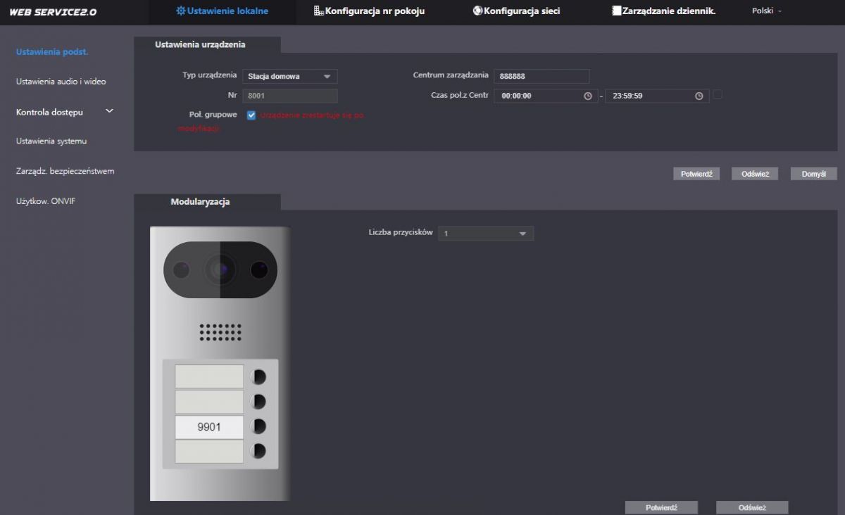

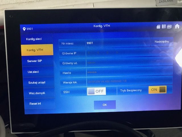

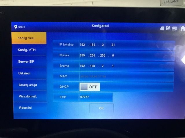

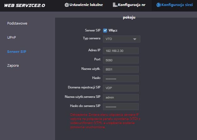

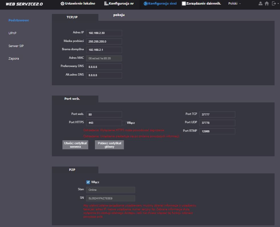

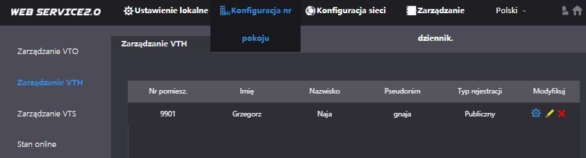

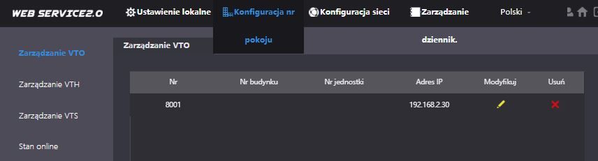

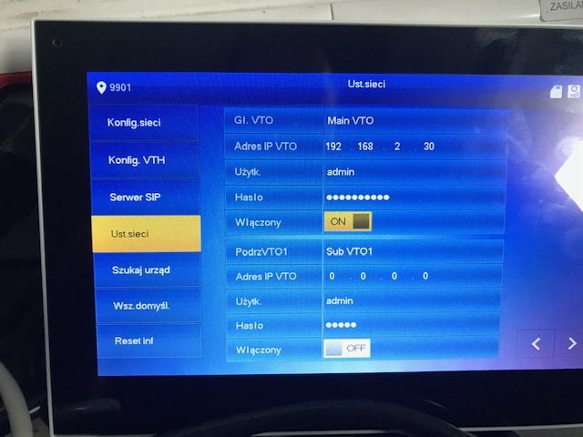

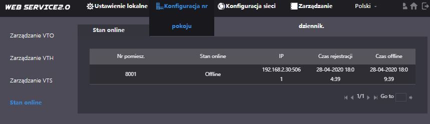

    Witam, zakupiłem stację branową VTO3211D i panel VTH2421F-P. Uaktualniłem oprogramowanie do najnowszego i przeszedłem do konfiguracji obu urządzeń. Od strony panelu mam dostęp do stacji, mam możliwość otwarcia elektrozamka, podejrzenia kamery. Niestety po naciśnięciu przycisku na stacji bramowej mam komunikat "użytkownik niedostępny". Tak jak by serwer SIP nie łączył się z panelem. Nie mam już koncepcji co jest nie tak. Może ktoś z Państwa może mi pomóc miał podobny problem i go rozwiązał. Z góry dziękuję za pomoc, sugestie.

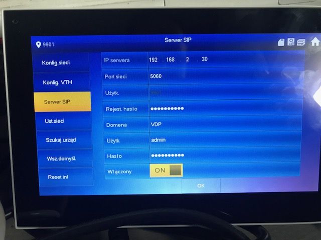

    W załączniku instrukcja poprawnej konfiguracji serwera SIP.
    • SIP2.0 Configuration Document (Using VTO as Server) 2.docx (2.85 MB) Musisz być zalogowany, aby pobrać ten załącznik.

    Dziękuję za instrukcję. Wygląda, że miałem coś nie tak z poszczególnymi hasłami

    Pomieszałem hasła do VTO i VTH. Po prawidłowym przypisaniu haseł zaczęło działać.
