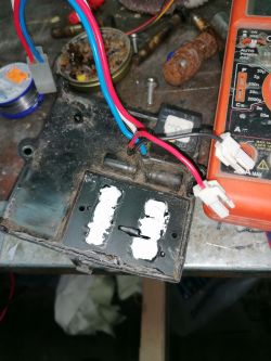

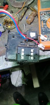

  • #6 18786741
    Kamiloski86
    Posty: 2
    Ocena: 4
    Witam kolegę do wczoraj miałem ten sam problem kosiarka nie zawsze się włączała czasami już prawie wkręcała się na obroty i nagle stop potem tylko tykanie przekaźnika i tak w koło czasem pomogło zakręcenie nożem ale też tylko na jakiś czas.bateria nie ma tu nic do powiedzenia podsyłam zdjęcie jak to zrobić 😈 a jest to proste do sprawdzenia wystarczy podgrzać radiator opalarką i sprawdzić czy ruszy. Pozdrawiam

    Nie do końca rozumiem co daje podgrzanie radiatora.
    W jaki sposób można naprawić silnik ?
    Pozdrawiam.[/tr]
  • #8 18787659
    Kamiloski86
    Posty: 2
    Ocena: 4
    A skąd ta pewność ze silnik jest uszkodzony? Silnikiem steruje elektronika, która jest zamontowana na nim.
