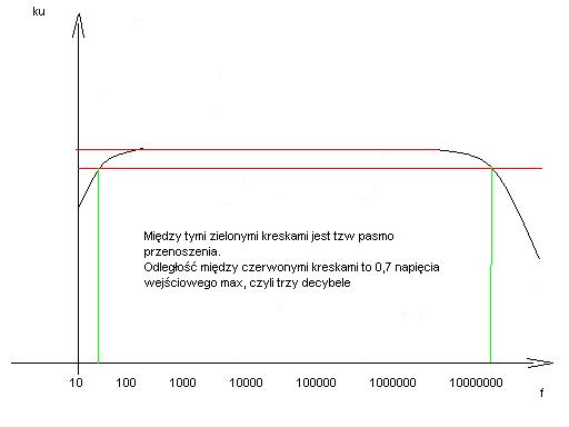

    A więc tak nie za bardzo wiem jakie mogą być wnioski z ćwiczenia:
    wyznaczanie pasma 3 decybelowego wzmacniacza operacyjnego odwracającego i nieodwracjącego.
    Jeśli ktoś mógłby mnie naprowadzić na jakiś trop byłbym wdzięczny.
    Musisz na podstawie badań wykreślić ch-kę ku=f(f), czyli wzmocnienie w funkcji częstotliwości. Trzy decybele to odwrotność pierwiastka z dwóch, czyli wartość skuteczna. Ch-ka powinna przypominać tą z mojego rysunku. Oś częstotliwości skalujesz logarytmicznie, wzmocnienie liniowo.

    Charakterystyka, którą podał Aleksander_01 nie jest poprawna dla wzmacniacza operacyjnego. Zacząłeś badać od 600 Hz bo nauczyciel zapewne mówił, że nie ma sensu badać od 0 Hz bo wiadomo, że wzmacniacz operacyjny wzmacnia od dowolnie małych częstotliwości łącznie z napięciami stałymi. Wzmocnienie będzie (prawie) stałe od zera do jakiejś częstotliwości a potem zacznie opadać.

    Jeżeli dla kilku wzmocnień to możesz napisać, że im większe wzmocnienie wzmacniacza tym węższe pasmo, wynika to z charakterystyki Au= f(f) wzmacniacza z otwartą pętlą i z tego, że tzw pole wzmocnienia jest stałe tzn Au•fg=const
