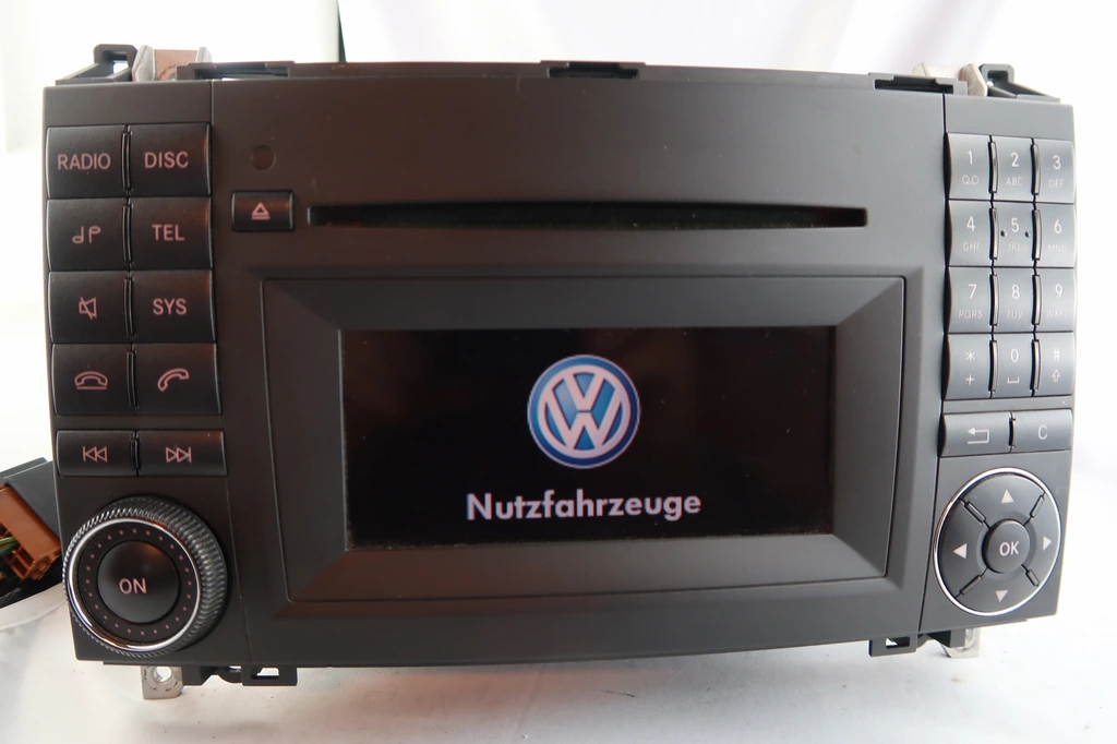

    Mam radio MF2920 wymontowane z VW Crafter 2010
    MF2920 z Crafter 2010 do 2012 - Czy zadziała z przelotką ISO?
    radio ma dużą kostkę
    Chciałbym to radio podłączyć do innego VW Crafter 2012, ale on nie posiada dużej kostki tylko samą kostkę ISO.
    Czy po zastosowaniu przelotki
    będzie działać?

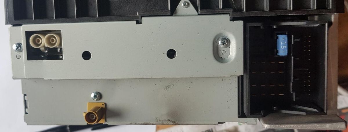

    W tym roczniku powinna już być Fakra. Sięgnij głębiej po kablach bo już chyba ktoś przed Tobą zastosował przejściówkę. Daj jeszcze zdjęcie całego tyłu radia, bo coś to zdjęcie złącza od radia mi nie pasuje.

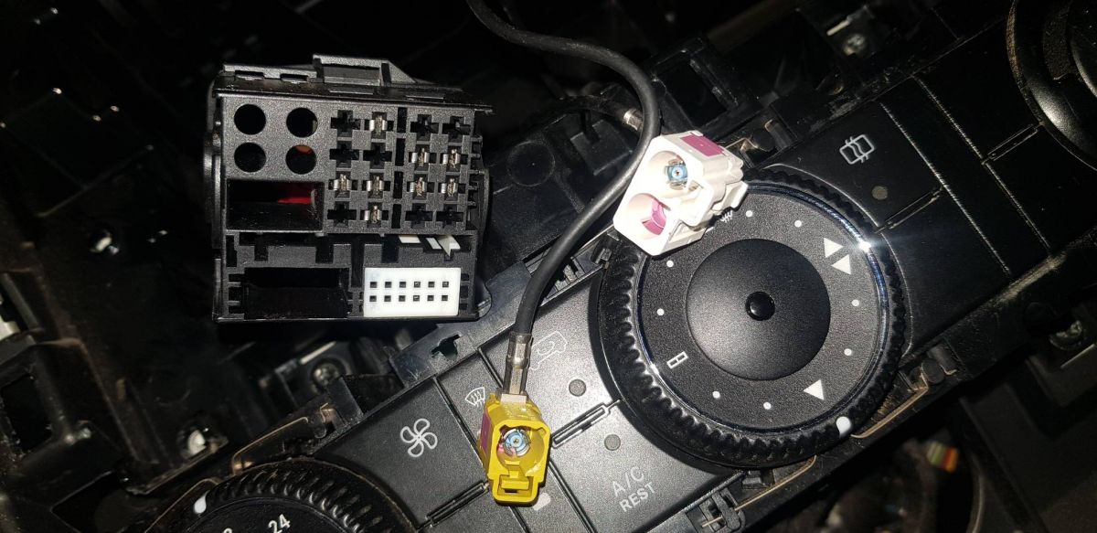

    Jest tylko ISO, oryginalnie, biorca (VW Crafter 2012)
    Radio z tyłu

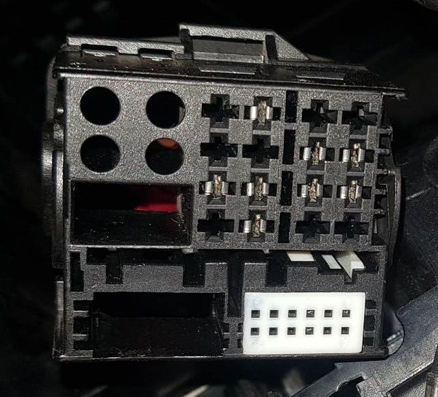

    Jeszcze zdjęcie kostek z dawcy (VW Crafter 2010)

    To jest podłączenie jak w Mercedesie.
    9 CAN L
    11 CAN H
    12 Masa
    15 +12V
    Gdzie podłączyć CAN? Najbliżej jest panel sterowania klimatyzacją, czy tam można? które piny?

    Podłączyłem linie CAN z koncentratora umieszczonego na prawym przednim słupku. Radio działa, nie wyłącza się, podświetlanie działa, stacyjka wyłącza radio. Pozostało dołożyć brakujące elementy (antena BT, mikrofon, ...)
    Testując auto VCDS-em radio pojawiło się w liście dostępnych urządzeń.

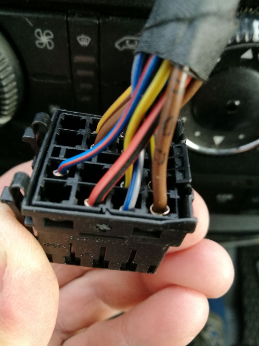

    Witam. Mam podobny problem. Crafter z 2010r ma samą kostkę ISO. Radio chcę włożyć RNS 4001. Sam adapter wystarczy?

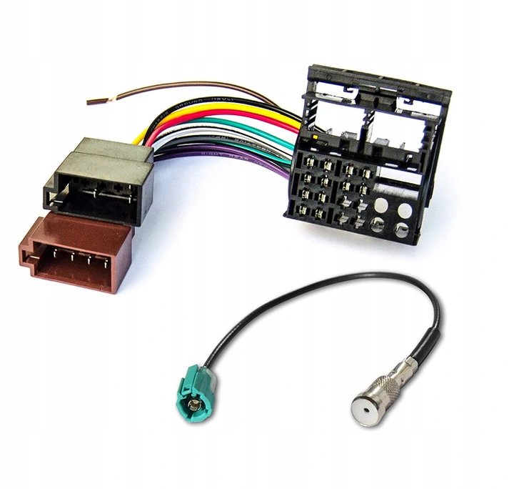

    Zdjęcie poglądowe radia i przejściówki która znalazłem. Dzięki za odp.
