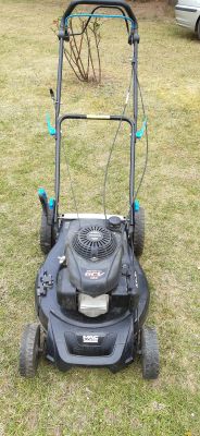

    Dzień dobry.
    Mam problem z kosiarką Mac Allister GCV 160. Po puszczeniu cięgna paliwa-niebieskiego kosiarka dalej pracuje nie gaśnie, jedynie minimalnie spadają obroty. Po sezonie wymieniłem filtr, olej sprawdziłem, nalałem świeżutkie paliwo i było wszystko OK.
    W drugim dniu pracy pojawił się opisany wyżej problem problem.
    Czy ktoś może pomóc w tym temacie?

    Na drugim końcu linki podłączonej do dźwigni którą puszczasz aby zgasić jest styk który powoduje zwarcie do masy i gaszenie, znajdziesz po dochodzącym tam przewodzie. W tej chwili silnik jest tylko przyduszany hamulcem. Urwany jest przewód albo trzeba podgiąć blaszkę.

    Chcę jednak dopyta, Końcówka linki znajduje się za filtrem i chyba gaźnikiem, więc aby się tam dostać muszę zdemontować filtr z gaźnikiem ?

    Nie wiem jak w Twoim modelu ja zacząłbym od zdjęcia tej plastikowej osłony z góry (trzy śruby od "zapalarki" a co dalej sam dojdziesz).
