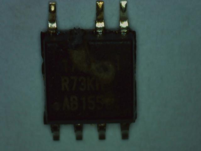

    Bardzo prosze o identyfikacje tego ukladu,i jaki ewentualnie moge zastosowac zamiennik.

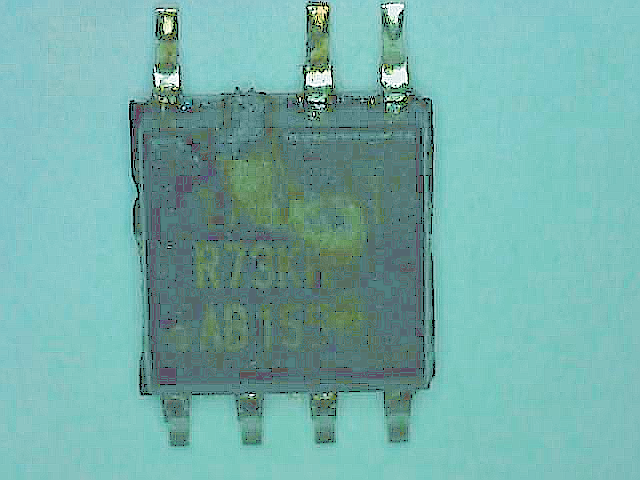

    Możesz przepisać oznaczenie jego zdjęcie bardzo słabej jakości?
  • #3 18663567
    kolux
    Posty: 35
    Ocena: 10
    R73KH
    AB155
    chyba tak mi tez iezko rozsyfrowac,bo jest uszkodzony, byl wlutowany w uklad wysokiego napiecia ladowarki dewalt

    Najważniejszy był chyba jednak wiersz, którego nie ma.
    To znaczy, pozostało po nim bodajże TA oraz coś jakby H na końcu.
    No, chyba, że tam był jakiś TAIWAN, czy coś.

    kolux napisał:
    ladowarki dewalt
    A możesz podać oznaczenie jej i jakie napięcie ma do ładowania.

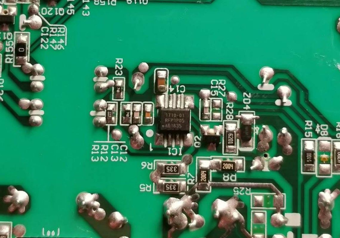

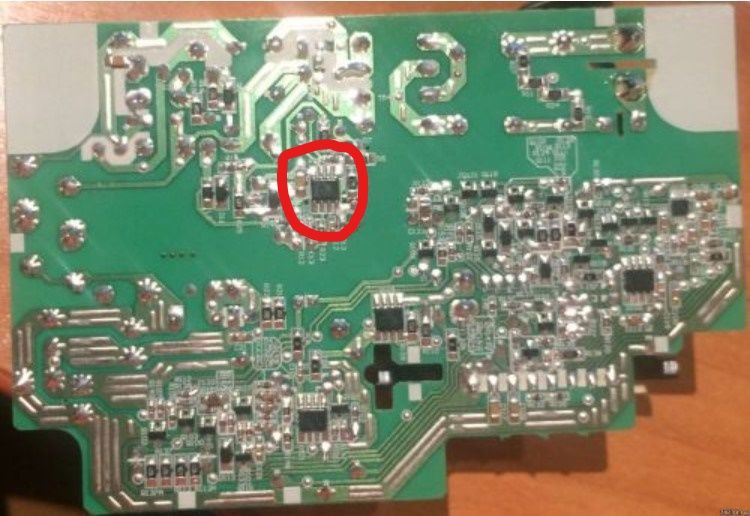

    Wyszperalem w internecie te moja plyke dewalta,bo moja jest niekompletna i ta czesc znajduje sie w tym miejscu gdzie zaznaczylem. Jaki to układ scalony? Szukam zamiennika.
    A front plytki wyglada tak Jaki to układ scalony? Szukam zamiennika.

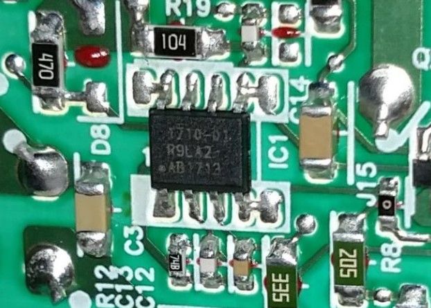

    A to jest plytka z nowszego modelu ale tez dewalt DCB-112,ale element ma juz inna wartosc Jaki to układ scalony? Szukam zamiennika.

    To mi wygląda na DeWALT DCB107.

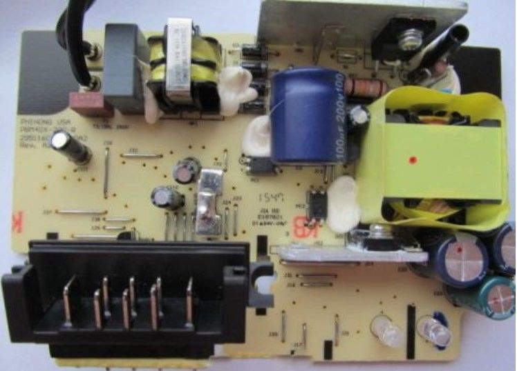

    a tu jeszcze z innego modelu,znaczy modele te same tylko inne roczniki i inne pcb Jaki to układ scalony? Szukam zamiennika.

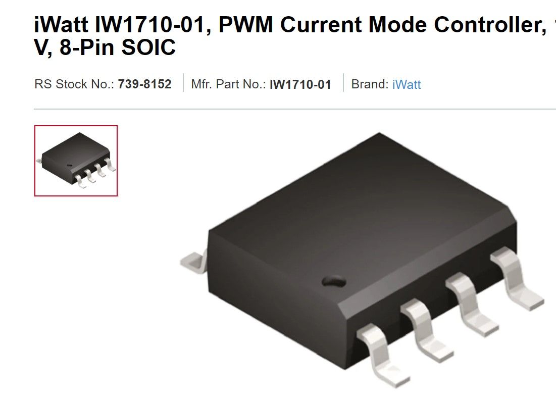

    iW1710
    Digital PWM Current-Mode Controller. Jeśli o ten ci chodzi?

    Tak, jest to układ scalony, tzw. sterownik/kontroler przetwornicy.

    Jest identycznie lutowany do płyty kropka też jest z tej samej strony co przy twoim układzie. Inaczej wygląda bo ma inne oznaczenie lub producent jest inny.

    Bo to jest sterownik przetwornicy w sekcji zasilania i zamienia AC (110V) na napięcie stałe DC. I on (ten sterownik) steruje tranzystorem który z kolei steruje tym "żółtym transformatorem".
    A kontrolą ładowania zajmuje się już inny układ scalony który zasilany jest właśnie napięciem wytwarzanym przy pomocy tego sterownika.

    A gdzie tam:
    https://www.ebay.com/itm/10PCS-IW1710-01-SOP8-IWATT/123866717491
