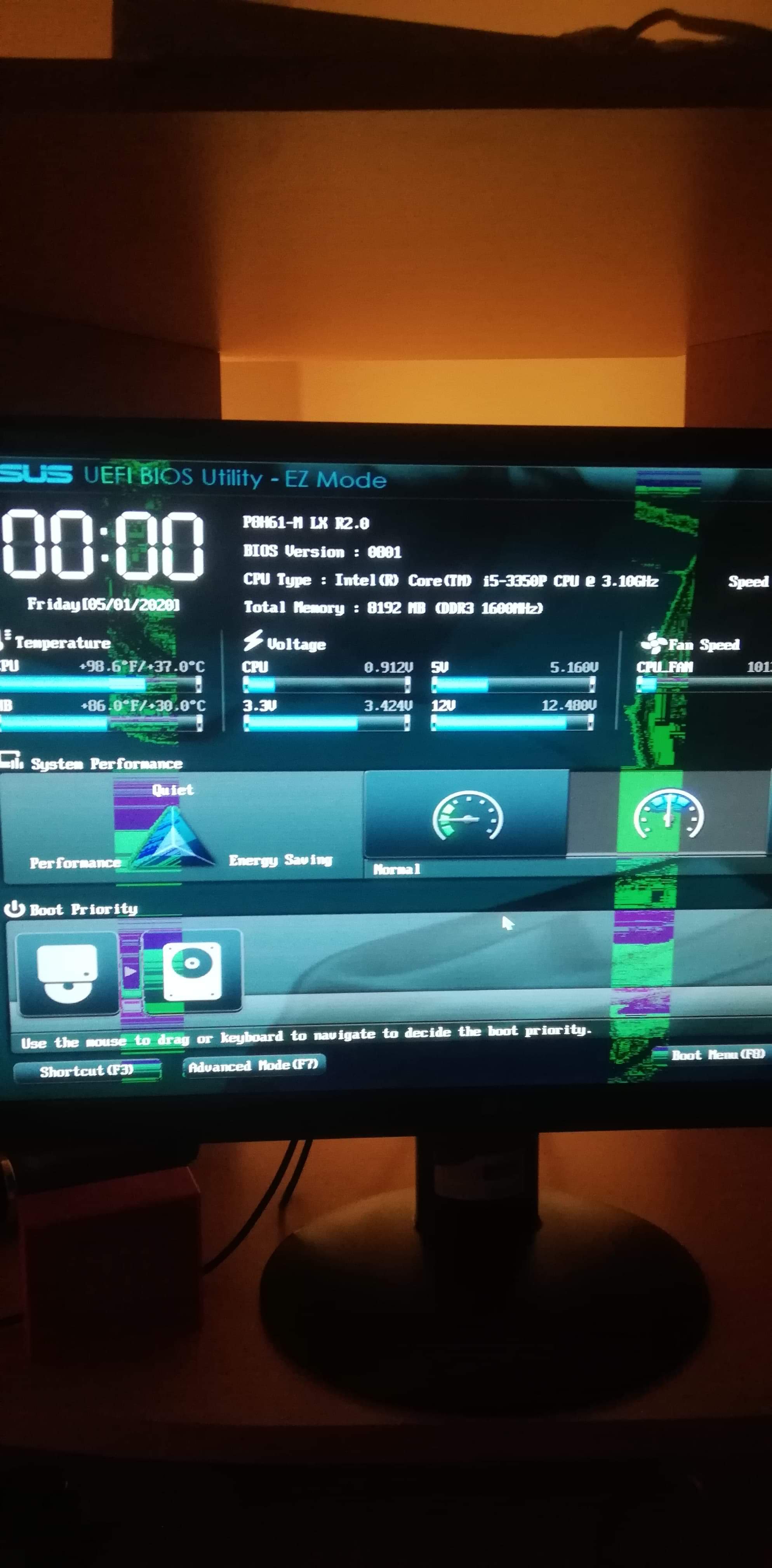

    Mam problem z pc, mianowicie ostatnio podczas gry nagle pokazały mi się na ekranie szaro-czarne paski, wyłączyłem komputer, gdy próbowałem go ponownie uruchomić pokazywało się okno automatycznej naprawy, jednak myszka i klawiatura nie działała, lub po ładowaniu się Windowsa pokazywał się czarny ekran. W biosie widać było dwa zielone pionowe paski (zdj w załączniku). Otworzyłem obudowę, sprawdziłem czy wszystko jest dopięte, odłączyłem i podłączyłem kości ram. I po ponownym podłączeniu komputer wogole nie podawał obrazu, oraz klawiatura się nie świeci. Miał ktoś może podobną sytuację?
    Procek: i5 3350p
    Płyta: Asus p8h61-m lx r2.0
    Karta: amd radeon HD 7870
    Zasilacz : ocz 550

    Proponuję wypiąć dysk twardy, gdy pojawi się ekran że nie ma dysku do załadowania systemu, to wina na 99% leży po stronie dysku. A ten zasilacz to też nie zachwyca :D.

    Wyjmij ze slotu kartę graficzną i podłącz monitor pod kartę zintegrowaną. Sprawdź czy będzie ok.

    Wyjmij Radeona, podłącz monitor pod wyjście z płyty głównej.

    Myślałem o tym, lecz procesor nie ma zintegrowanej grafiki niestety.

    Bios też próbowałem już resetować, dodałem załącznik :) na początku wyglądało to na problem z softem, teraz podejrzewam kartę, ale nigdy nie lapala temperatur nawet przy obciążeniu.

    Mnie taka "nie do końca zepsuta" karta, działała bez dedykowanych sterowników w trybie awaryjnym, jeszcze działała, na tych ogólnych windowsowych, ale tu chyba trzeba inną do podstawienia, bo ja to wciąż etap w7 i s3 trio :)
    BIOS ma, można wyłączyć zaawansowane funkcje karty graficznej?

    A ja bym zrobił inaczej... Poszedłbym po części na skróty przez włączenie komputera bez karty graficznej i RAM. Jak zapika to poszedłbym najbardziej prawdopodobnym tropem, czyli najpierw podstawił inny RAM i grafikę, bo w tym momencie będzie to oznaczać, ze bios się inicjuje, więc będzie można założyć, że procesor i po części płyta główna jest sprawna... Baterię od BIOS to bym nawet bym odłączył komputer z prądu i wyjął na tak na 4h, bo miałem przypadek, że komputer się nie chciał włączyć i ruszył po wyjęciu baterii na całą noc, ale myślę, że kilka godzin wystarczy. Ja dałem na całą noc, ponieważ późno było, więc stwierdziłem, że wyjmę i zobaczę rano co będzie... Ponadto jeszcze sprawdziłym piny w sockecie, ponieważ w socketach serii LGA krzywe piny to jest wręcz zmora i spróbowałbym gumką do mazania przetrzeć styki od ram i grafiki. Wiem, brzmi debilnie, ale byłem naocznym świadkiem jak serwisant plyt głównych wziął niesprawną płytę glówną z takim samym objawem jak masz, wpjął kartę POST, sprawdził co karta pokazuje, po czym wyjął RAM, przetarł styki gumką do mazania i płyta ruszyła. Na własne mówiąc ja miałem dokładnie taki sam problem z moim retro pecetem z PIII na slot I. On ma płytę , jak to mówię, przejściową z SLOT I na 370. Mam w domu PIII na s. 370, więc włożyłem tego procka i komp ruszył. Stwierdziłem więc, że dupa - procesor i jestem ponad stówę w plecy, ale stwierdziłem, że w sumie nic do stracenia nie mam, wiec przetarłem gumką styki od procesora, włożyłem go z powrotem i komputer ruszył. Ponadto spotkałem się nawet z laptopem, gdzie absurdalnie wystarczyło dmuchnąć tylko w slot od RAM i sie uruchomił, tak więc moim zdaniem w sumie warto jeszcze go rozebrać w drobny mak i powietrzem przedmuchać sloty - może podszedł na PCI-E albo DIMM-y jakiś pyłek/paproch i nie styka... Poza tym co wyżej, niestety na chwilę obecną możesz go tylko wywalić, albo siąść w kącie i się popłakać( heh), bo niestety nic nie zrobisz. Żeby typa rozkminić musisz mieć płytę,procesor, grafikę i RAM na podmianę, albo oddać komputer do serwisu. Ewentualnie możesz kupić na Allegro kartę POST, która Ci przechwyci kod POST informujący w którym momencie procedury POST UEFI się zatrzymuje i wtedy bo wpisaniu kodu w google będzie coś więcej wiadomo, a może nawet palcem już wskaże co konkretnie wymienić. To też nie jest idotyczny pomysł, ponieważ od razu z automatu wykluczysz płytę, bo na podstawie tego jakie ledy się świecą oraz tego czy pokaże kod czy nie bedzie można stwierdzić sprawność płyty.
