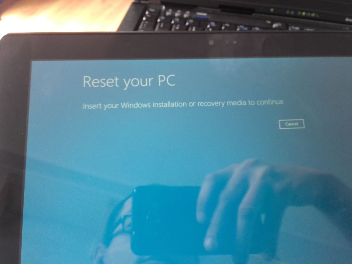

    witam posiadam tablet Prestigio Multipad Visconte PMP810F prblem polega na tym że prosi o hasło nie wiem jak rozwiązać problem ...bym mógł z niego odpowiednio korzystać. może jakieś sugestie?windows 8.1

    postępowałem według ilustracji w filmie ale niestety nie mogłem dokończyć tej operacji z powodu takiej informacji.... proszę o dalsze postępowania podpowiedzi co można w takim wypadku zrobić dodam info że tablet został już wcześniej przez kogoś zabezpieczony hasłem więc są utrudnienia. dodam fo prestigio tablet windows 8.1 hasło do systemu pmp810ewh to.

    change step - fully clean drive

    z jakiej strony można pobrać oprogramowanie do tego modelu i jakich uzyć programów by od nowa wgrać mu system?

    hasło można usunąć na wiele sposobów, w filmie był tylko jeden z nich. Nie wiem, co program resetuje. Możesz także ponownie zainstalować system Windows.

    no właśnie nie wiem jak pozbyć się tego hasła. Njlepszym rozwiązaniem byłoby chyba zainstalować mu odpowiedniego windowsa przy pomocy odpowiedniego oprogramowania.... oraz z kąd pobrać mu takiego windowsa?????bo jak wiadomo nie można instalować systemu z płyty który jest dla komputerów pc czy laptopów.

    temat uważam za zamknięty zdobyłem kabel usb otg udało mi się odpowiednio zbotować oraz zainstalować windowsa 8.1 pl ładnie startuje jestem zadowolony z efektów pracy pozdrawiam.
