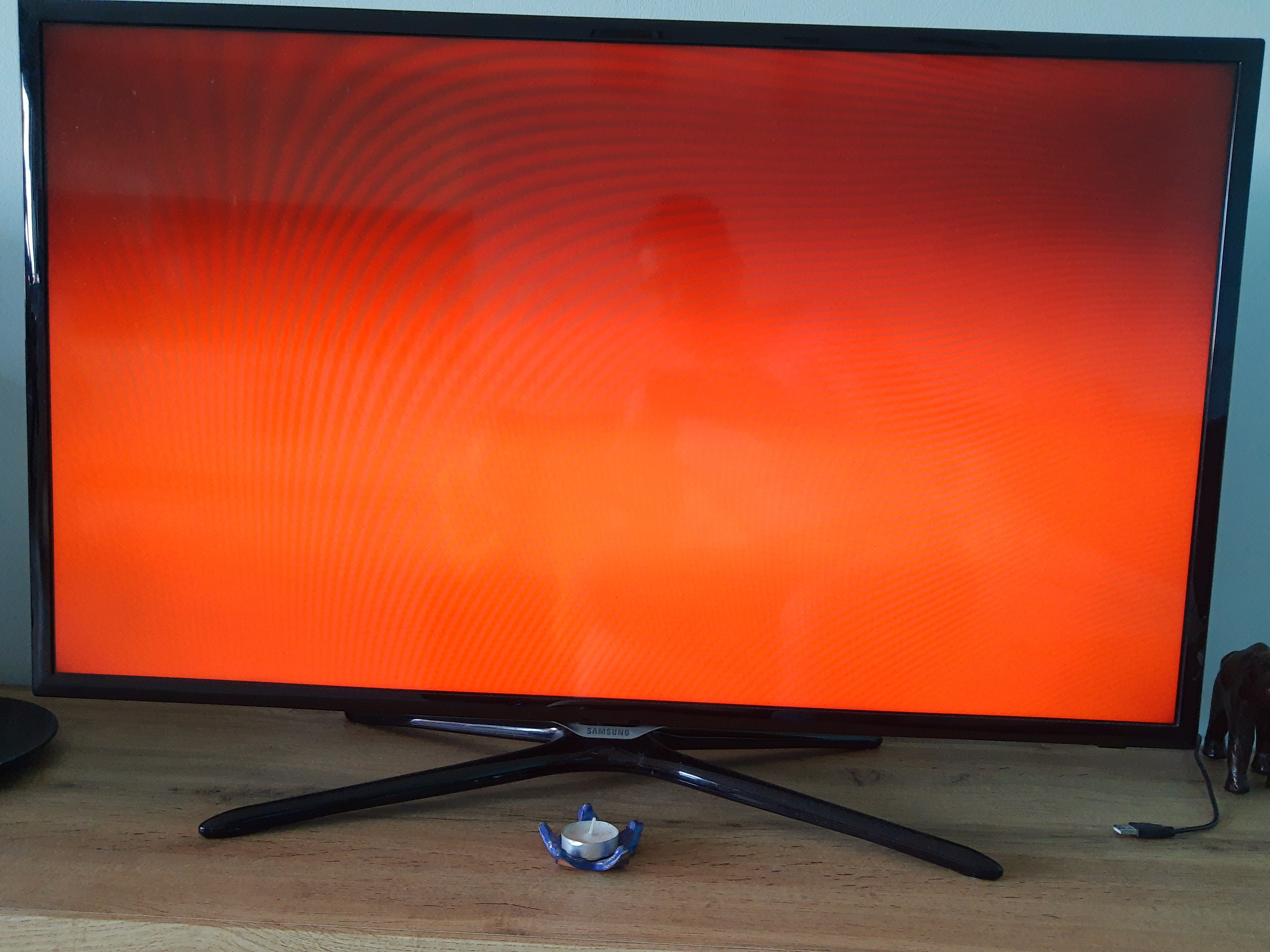

    Witam ostatnio pojawił się problem w tv , ciemniejszy ekran w górnej części ekranu. Ma ktoś jakieś pomocne sugestię? Dodaję fotki ekranu testowego do wglądu .
    • Samsung UE39F5500AW - Ciemniejszy ekran w górnej części ekranu IMG_20200503_165912872.jpg (4.25 MB) Musisz być zalogowany, aby pobrać ten załącznik.
    • Samsung UE39F5500AW - Ciemniejszy ekran w górnej części ekranu IMG_20200503_165945248.jpg (3.46 MB) Musisz być zalogowany, aby pobrać ten załącznik.
    • Samsung UE39F5500AW - Ciemniejszy ekran w górnej części ekranu IMG_20200503_164935356.jpg (884.57 KB) Musisz być zalogowany, aby pobrać ten załącznik.

    Sugeruje naprawic podswietlenie.

    A strip with LEDs with problems. To fix it, the panel must be taken down.

    Niestety nie .
    Rozbierz TV , dojdziesz do do matrycy >> zobaczysz "winnego"
    Pomocne Link
    * Link
    :idea: po nazwie matrycy (lub opis z T-con ) dobierzesz podświetlenie.
    p.s
    Czasem ten model bywał na płycie BN94-06766S (pcb: BN41-01955B )
    Matryca z tych nie najlepszych > HF390BGM-C1

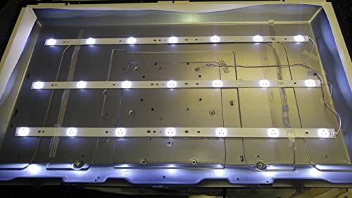

    Za matryca jest kilka paskow z zamontowanymi na nich diodami LED -wyglada to tak:
    Jesli masz zaciecie i motywacje mozna te paski wymienic samemu ( zalecam wymienic wszystkie ) ale jest to wszystko bardzo delikatne i matryce mozna bardzo latwo uszkodzic.
    Twoja wola.

    Jeżeli czujesz się na siłach to możesz sam podziałać diody w górnej części już swoje wyświeciły.
    Ale po odpowiedzi jakiś kondensator proponuje oddać do serwisu można łatwo bardzo szybko uszkodzić matrycę przy 39 calach.
