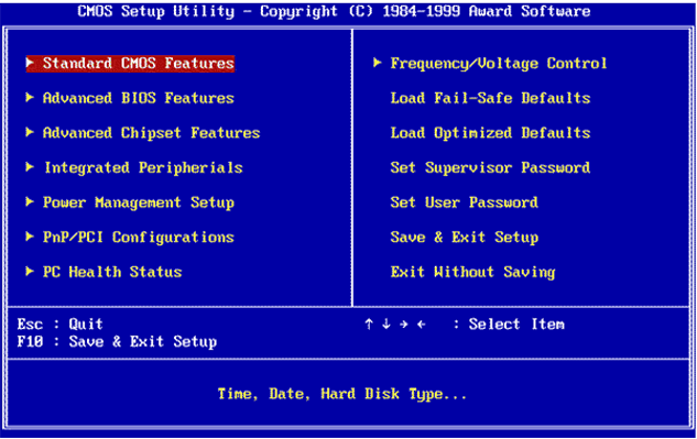

    Posiadalem pamieci ram 2x2GB ram 1333NHz i dokupilem sobie 2x4 zalozylem na dualu 2x2 i 2x4 w menederze zadan w zakladce wydajnosc pokazuje 6GB, a w prawym gornym rogu jest napisane 12GB UNKNOWN, sprawdzilem w programie cpu-z i jest napisane ze mam 12GB ram.
    Dlaczego Windows wykrywa 12GB RAM, ale używa tylko 6GB?
    Jest napisane, ze zainstalowany 12GB, ale w uzyciu 5.96, w biosie probowalem poszukac opcji ale nigdzie nie umialem tego zrobic, wklejam zdjecie jaki bios posiadam:

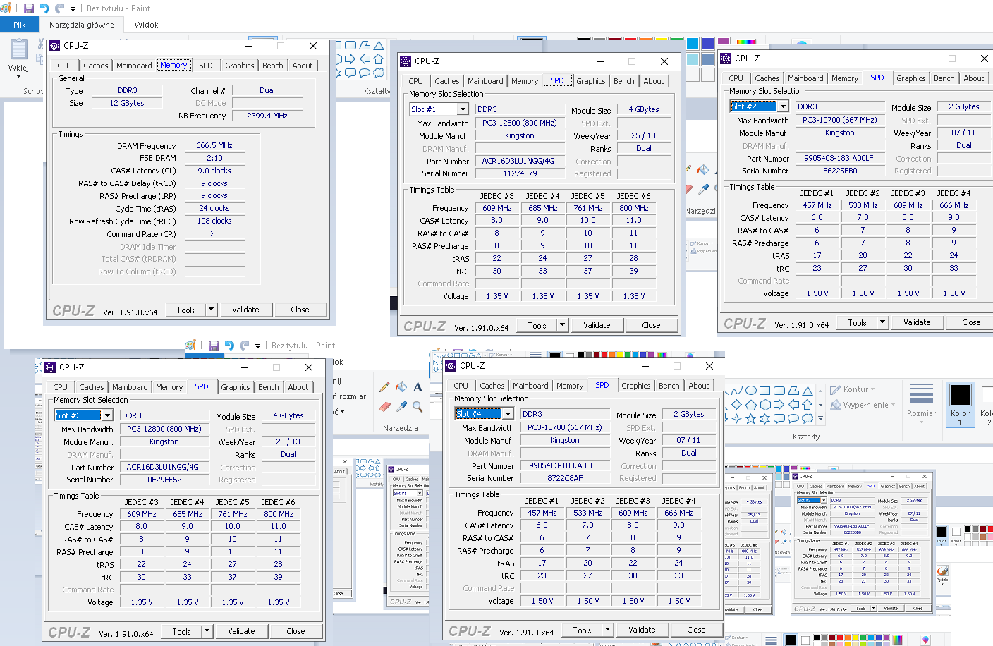

    Zostaw tylko nowe kosci (lub nawet 1) i podaj ile wtedy wykrywa.
    Zamiesc tez screen z CPU-Z dla kazdej z kosci.
  • #5 18667013
    makeni09
    Posty: 4
    Kolobos napisał:
    Obsluguje 16GB max:
    > 4 złącza 1.5V DIMM obsługujące do 16 GB pamięci DDR3
    jak zostawilem tylko nowe kosci ram to bylo 8gb ram ale w uzyciu 3,96
