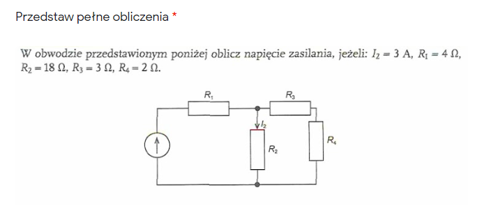

    Czy możecie mi obliczyć napięcie zasilania? Chciałbym sobie to przeanalizować.
    Przesyłam także, mój tok rozumowania.
    Jak obliczyć napięcie zasilania na podstawie schematu?
    Z góry dziękuje za pomoc ;) Jak obliczyć napięcie zasilania na podstawie schematu?

    To ile ci wyszło to napięcie zasilania?

    163.2 V a z tego co udało mi się ustalić powinno być 109,2 V

    No to na R2 jest jakie napięcie?
    A jakie na R3+R4 ?

    54 V na r2 i na r34 - tyle samo bo jest to połączenie równoległe.

    Bardzo dobrze.
    To teraz ile wynosi prąd płynący przez R3+R4?

    Artur35888 napisał:
    Jak jest ruwnolegle to maja takie samo rozlozenie napiec
    To będą miały jedno napięcie, a nie dwa napięcia. Oznacza to to samo, że jak masz gniazdko z dwoma wejściami, to jak podłączysz dwa odbiorniki to z 230V nie zrobi się 460V :)

    Przypomnij sobie prawa Kirchhoffa - kiedy napięcie jest takie samo a prądy się sumują oraz kiedy prąd jest taki sam a sumują się napięcia.
