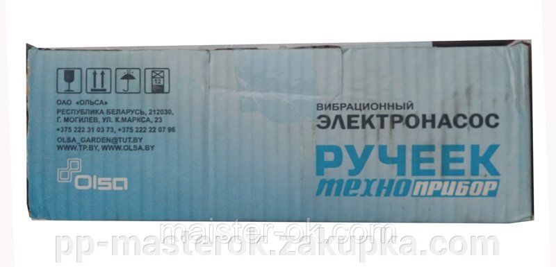

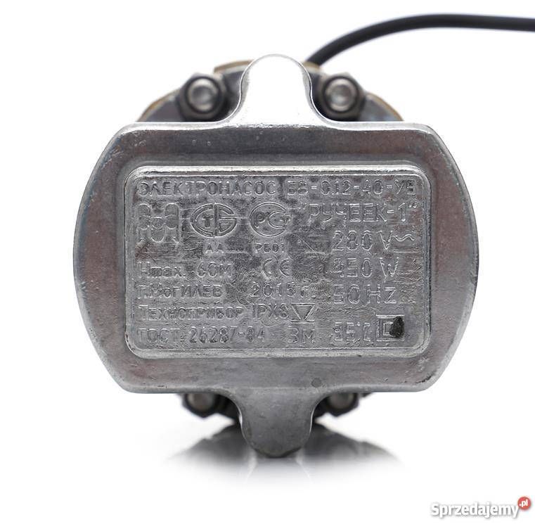

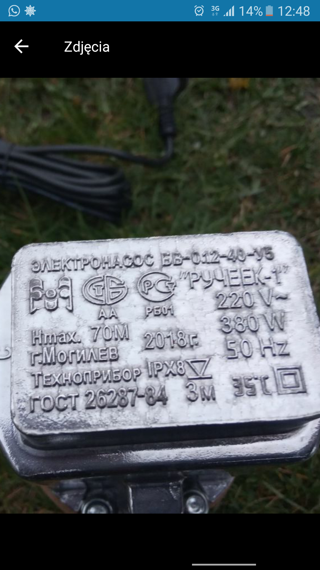

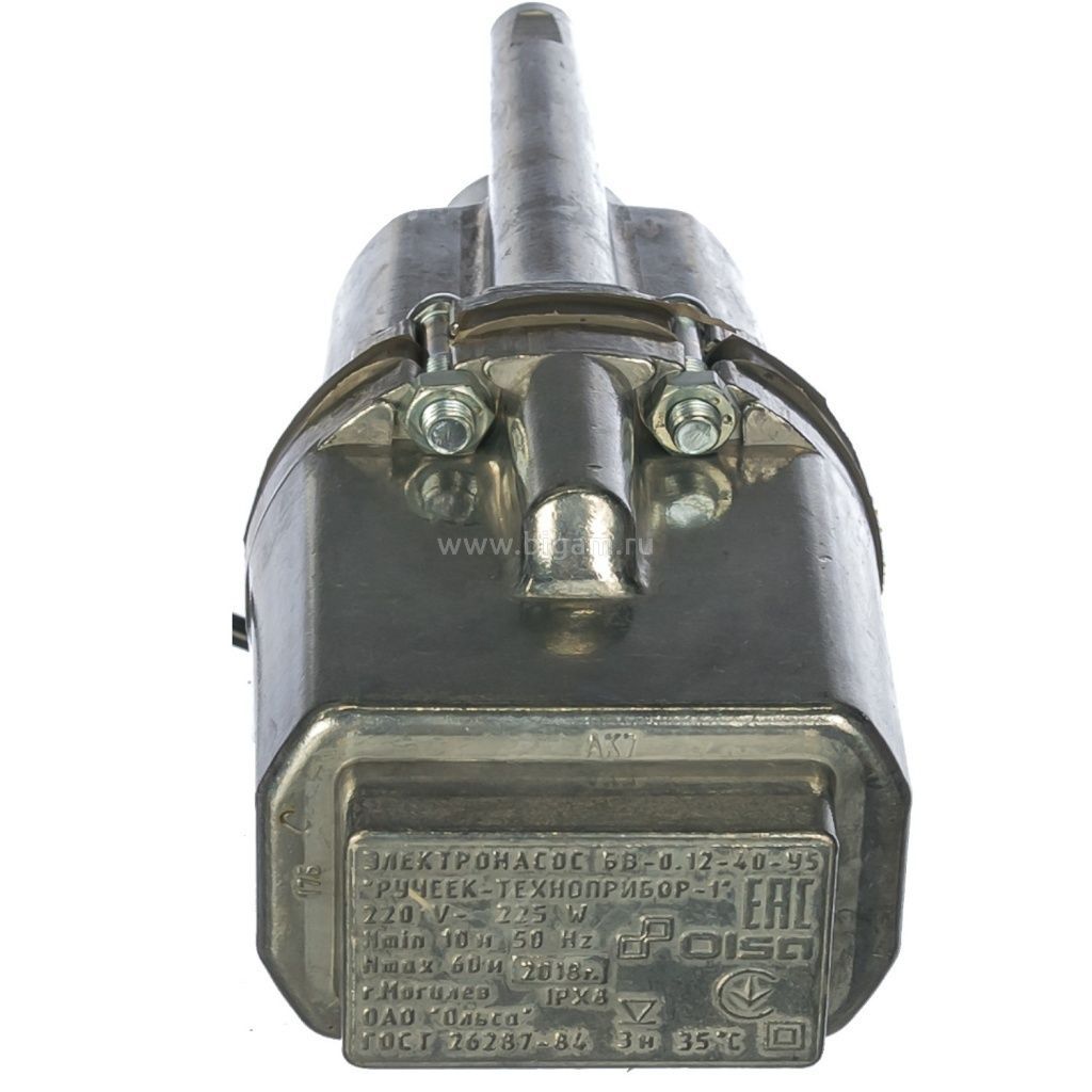

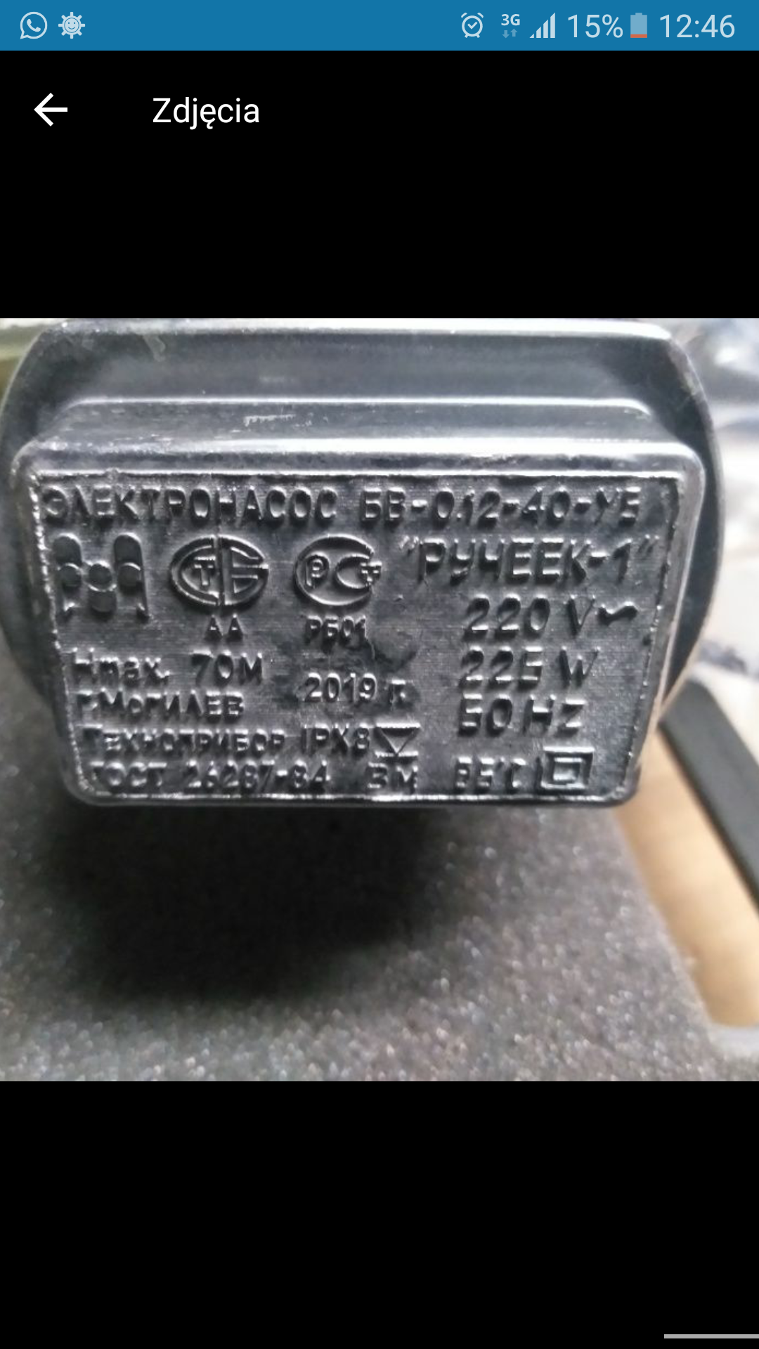

    Witajcie.
    Zamierzam kupić zachwalaną górnossącą białoruską pompę membranową typu Rucheek 0.12-40.
    Z tabliczek wynika, że składa je firma Technopribor.
    Zakład niby zlokalizowany w miejscowości Mogilev (pol. Mohylev).
    Szukałem, ale strony Producenta nie znalazłem. Może komuś z Was się uda. Być może wtedy da się poznać katalogową wydajność. I prawdziwe parametry.
    Sądzę, że jest to na tyle ważne, bo to pompy mają różne moce i wysokości tłoczenia wody.
    I tak znalazłem m.in. obrazki na których widać:
    - 225 W - 60 m (dodatkowy znaczek Olsa, numery bite w latach 2015, 2017, 2018)
    http://olsa.by/en/products/submersible-pump-streamlet-1-
    Zatopiona 1 m poniżej gruntu podobno ma wydajność 1050 l/h.
    Zatopiona 40 m poniżej gruntu wypcha 432 l/h.
    Jakoś słabo to widzę, gdy oglądam filmiki.
    - 225 W - 70 m (2019)
    - 380 W - 70 m (2018)
    - 380 W - 60 m (dodatkowy znaczek Champion, 2018), test: https://youtu.be/yg7l8diU1pI
    - 450 W - 60 m (promowana jako Kraft&Delle KD750, 2015): https://kraftdele.info/pompy-elektryczne/239-...branowa-gornossaca-nurek-ruska-glebinowa.html
    Test: https://youtu.be/u-e4sH_QKNU
    Czym się kierować przy zakupie takiej pompy? Która według Was powinna być oryginalna? Czy te znacząco różniące się parametry mogą być naciągane? Szczególnie te moce i wysokości. Jestem nieufny, dlatego, że każda ma tą samą serię, tj. 26287-84. Na rosyjskojęzycznych stronach raczej zawsze trafia się 225 W, 60m. Czy to oznacza, że Zachód kieruje się cyferkami i kupi wszystko co ma największy parametr?

    Bo tam jest elektromagnes i każda z nich ma moc ok 250 Watt a reszta to radosna twórczość handlarzy którzy każą nabijać te bzdury, bierz Białoruską i tyle żadne kraft dele basy itp., mam już 5 lat taką w studni, ale ona pompowała już wszystko od słomy w wodzie, trawy, gnojówki i żre wszystko, wydajność dobra do podlewania bo daje duże ciśnienie, dużo większe niż te zatapialne do 200 zł, wydajność wg mnie ok 700 litrów na godzinę, może nawet ciut mniej.

    Czyli tak jak podejrzewałem.
    Czy jesteś w stanie odczytać (jeszcze) swoją tabliczkę?
    Olsa podaje (raczej) prawdę, a siedziba mieści się w tym samym mieście. Górnossąca białoruska pompa membranowa Rucheek. Która oryginalna? Różne moce.
    Tylko, że u nas produktu brandowanego Ich logiem nie kupisz.
    Reszta wygląda identycznie niestety.

    Kupiłem za 100 zł w worku. W komplecie sznurek i opaska, która od razu się rozpadła.
    Pompa 380W. 70m. 2018 rok produkcji.
    Zanurzona jest 4m poniżej gruntu. Tłoczy łącznie na 20 metrów.
    50 litrów napełnia w 3 minuty, więc wydajność 1000l/godzinę.
    Uważam, że dobry zakup.
    Jak ktoś ma jakieś pytania to śmiało.

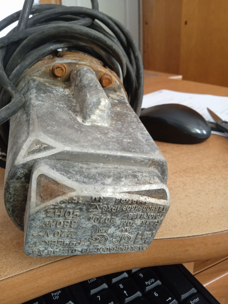

    Podzielę się swoją opinią. Kupiłem w sierpniu ubiegłego roku. Trochę pompowała i jest naprawdę OK. No i siadła. Odesłałem na gwarancji i dostałem opinię.
    Co prawda na sznurku to ona wisiała, ale zapewne i na dnie, nie byłem tego świadomy, że nie powinna. Proszę zobaczyć efekt - zanurzona w zbiorniku na deszczówkę, plastikowym. Nie miałem pojęcia, że może się tak przetrzeć. Więc powinna być jednak i zanurzona i bez styku z powierzchnią. Inna sprawa, że obudowa cieniutka jak tak się uszkadza.
