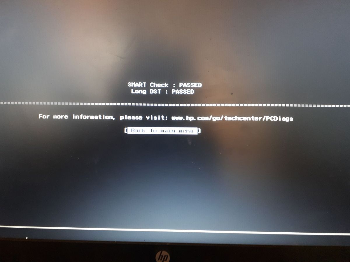

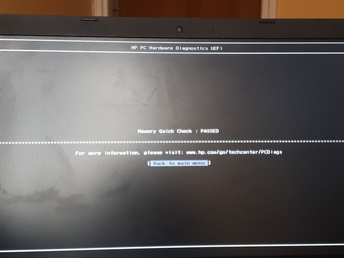

    Jeszcze nie, właśnie się wziąłem za instalację systemu jeszcze raz bo gdy robiłem to wcześniej laptop działał do wyłączenia go. A średnio mam teraz jak podpiąć dysk pod stacjonarke, więc spróbuje przy pierwszym uruchomieniu zarzucę smarta i zaraz dam znać co i jak
    Możliwości pozwoliły mi na test systemowy wbudowany w bios - dokładny dysku trwał około godzinę, i dokładny pamięci około 20 minut.

  • #13 18710162
    sk1977
    Spec od komputerów
    Posty: 8047
    Pomógł: 1326
    Ocena: 742
    To nie są najlepsze testy, ale błędów nie znalazły.
    Jeśli masz na dysku ważne dane - najpierw je skopiuj na inny nośnik.
    Jeśli nie masz ważnych danych możesz np. zainstalować na nowo system.
