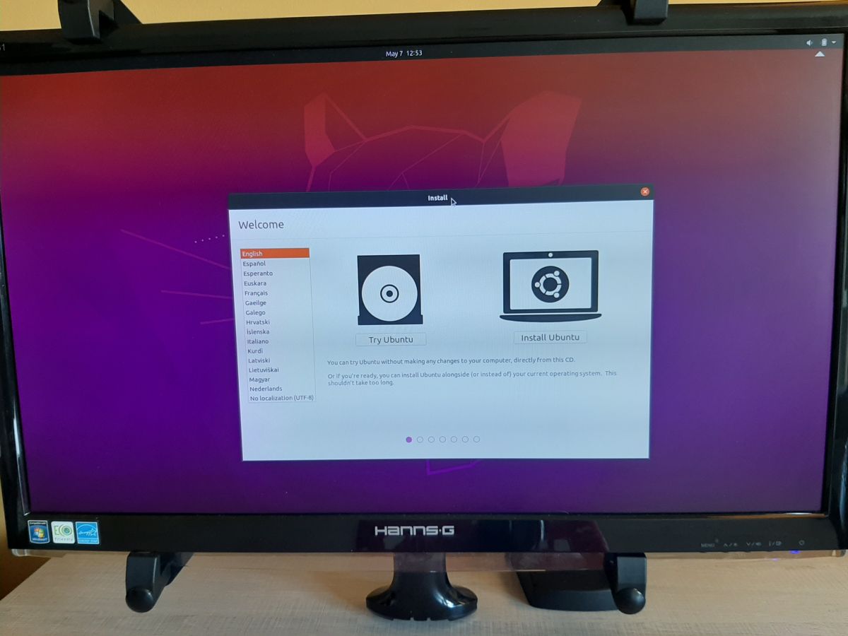

    Witam, zainstalowałem ubuntu na HDD, ale po uruchomieniu komputera mam tylko fioletowe tło i kursor. System zainstalowałem z USB live (tam miałem tylko tapeta pingwina, przejechałem ręką po klawiaturze i pokazało się okno instalacji).

    W trybie live również była tylko tapeta, 'przejechałem' ręką na klawiaturze, i jakoś się włączył instalator. Zdjęcia wrzucę dopiero jutro bo dzisiaj nie mam dostępu do komputera.

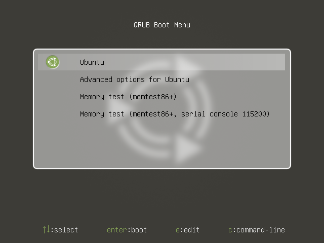

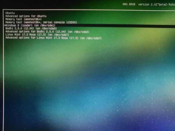

    To wygląda jakbyś miał ukryte menu GRUB. Po zainstalowaniu powinienes mieć np. coś takiego:
    Ubuntu na Lenovo G510 - tylko fioletowe tło i kursor po instalacji
    lub takiego:
    Sprobuj naciskać Esc podczas bootowania może menu się pokaże.
    Jak jesteś w tym menu to opcja E wchodzi do edycji danej pozycji jak dopiszesz to ci ci podalem to F10 bootuje system.
