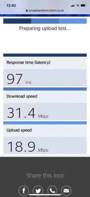

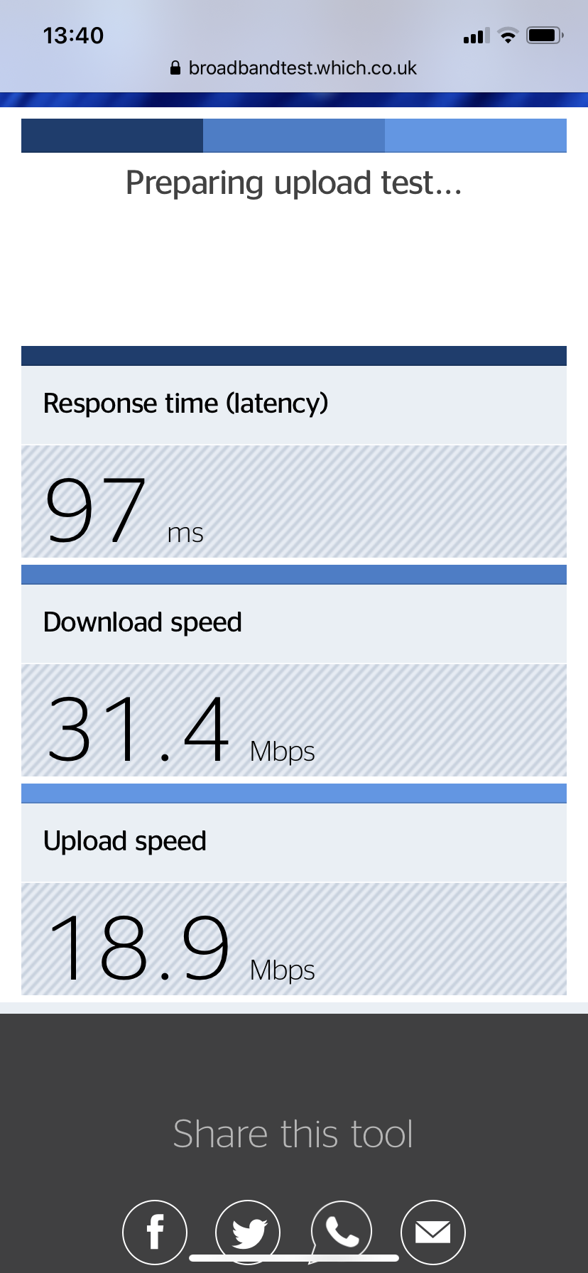

    No też mam LG na webos. Wszystkie 3. Po prostu zamiast ściągać film na dysk na pc ściągnąlbym na dysk na router bo miejsce zapisu w np uTorrent mozna podać i z tamtąd odtwarzał zamiast uzywac dodatkowo pc.
    Karty ax w moim przypadku faktycznie nie ma sensu bo przy takim łączu 100M to ac i tak nad to.
    Mój wynik w tej chwili jeszcze na łączu modemowym 56Mb/s
    Karta ac 9260 intela, połaczenie 5GHz przez jedną sciane odległośc od routera 6-6,5m
    Internet światłowodowy- sprzęt do domku jednorodzinnego
    iPhone 11 w tym samym miejscu 5GHz.
