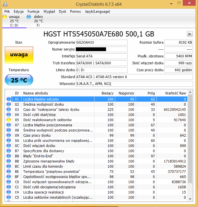

    Nie mają.
    Ten ma już dobre czasy za sobą i relokuje sektory, zapewne z powodu BF - złe traktowanie.
    Jeśli ktoś tak traktuje laptop to tylko SSD.

    artaa
    Posty: 15060
    Pomógł: 1813
    Ocena: 1688
    Bo są już relokowane, mogły też być w miejscu które nie było istotnych plików.

    artaa
    Posty: 15060
    Pomógł: 1813
    Ocena: 1688
    Ja bym tak zrobił, ale decyzja należy do Ciebie.
    Na pewno laptop przyspieszy i będzie odporny na wstrząsy.
