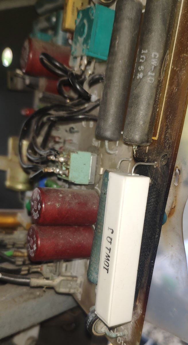

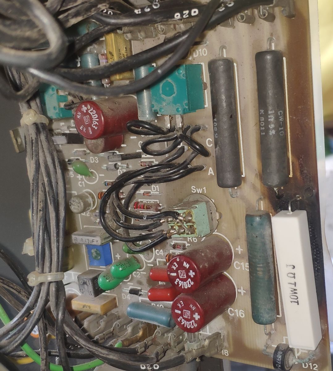

    Cześć!
    Mam pewien problem z moją spawarką ESAB
    Smashweld 180. Mianowicie Spawarka pewnego razu straciła regulacje posuwu drutu. Dobrałem się do układu sterowania gdzie zastałem uszkodzony rezystor 1Ohm 10W, wymieniłem go na identyczny. (biały rezystor na zdjęciach) Spawarka teraz niby działa, regulacja pusuwu działa, ale spawa dość dziwnie, tzn. Przerywa. Oprócz tego, wcześniej wymieniony rezystor grzeje się niemiłosiernie (teraz założony jest już kolejny w poprzednim obudowa (cementowa?) pękła na pół). Przy jakiejkolwiek próbie spawania z okolic tego rezystora zaczyna się dość solidnie dymić.
    Jakieś pomysły gdzie może leżeć problem? Z góry dziękuję za pomoc. ;)

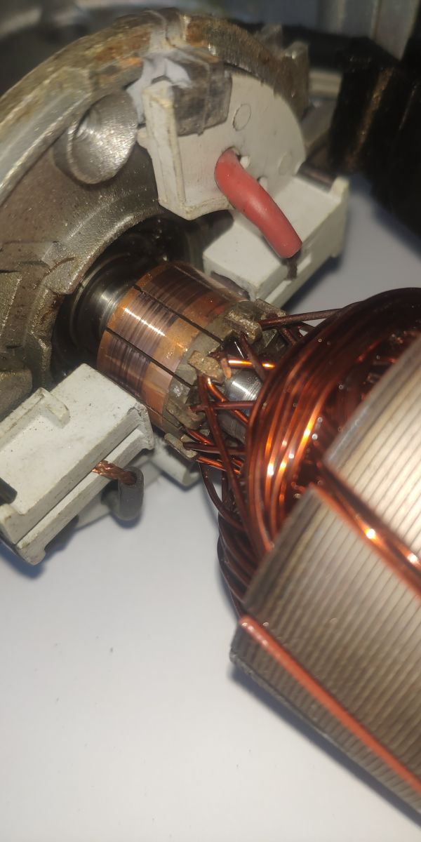

  • #7 18677716
    Hospes98
    Poziom 7  
    Posty: 5
    SQ5AZP napisał:
    madamsz1 napisał:
    SQ5AZP napisał:
    tak o rząd wielkości?
    10W 1ohm to to samo co 1ohm 10W :)
    Przepraszam, źle przeczytałem. Na pewno to nie silnik. Na oporniku odkłada się kilkanaście watów minimum. Należało motorek podłaczyć do zasilacza pradu stałego. Powinien pracować przy napięciu 12V i prądzie (zależnie jaki jest zastosowany ) 0,25; 0,8; 1,2A w zależności od typu bieg luzem) Jeżeli jednak motor to będzie to widać na komutatorze (w postaci nadpaleń zwartej sekcji uzwojenia na krawędziach segmentów).
    Podpiąłem silnik do zasilacza 12v DC, prąd jaki wskazał amperomierz to 0,96A. Zmierzyłem też napięcie na silniku podpiętym w spawarce i wyniosło ono w maksymalnym ustawieniu prądu spawania i posuwu drutu 7,5V. Co do komutatora to chyba nie wygląda najgorzej.
