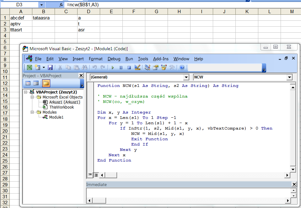

    Mam taki problem do rozwiązania i szczerze aktualni brak mi pomysłu, ale do rzeczy.
    Mamy w Excel dwa ciągi znaków załóżmy:
    Komórka A1: abcdef,
    Komórka A2: aptrv,
    Komórka A3: tttasrt,
    Komórka B1: tataasra
    i teraz porównujemy ciągi tekstowe z kolumny A z tym co mamy w komórce B1 i powinno nam wskazać, że część wspólna występuje w komórce A3 a jest tym "asr"

    chodziło o cały ciąg "asr", przepraszam za błąd :)

    Ja bym to zrobił tak:
    Kod: VB.net
    Zaloguj się, aby zobaczyć kod
    Jak znaleźć wspólne sekwencje znaków w Excelu między komórkami?
    Prosta funkcja, która wyszuka najdłuższego możliwego dopasowania. Jeśli da się dopasować kilka dopasowań tej samej długości, zwracane jest oczywiście tylko jedno z nich (pierwsze znalezione).

    Dzięki Panowie! Funkcje działają wyśmienicie
