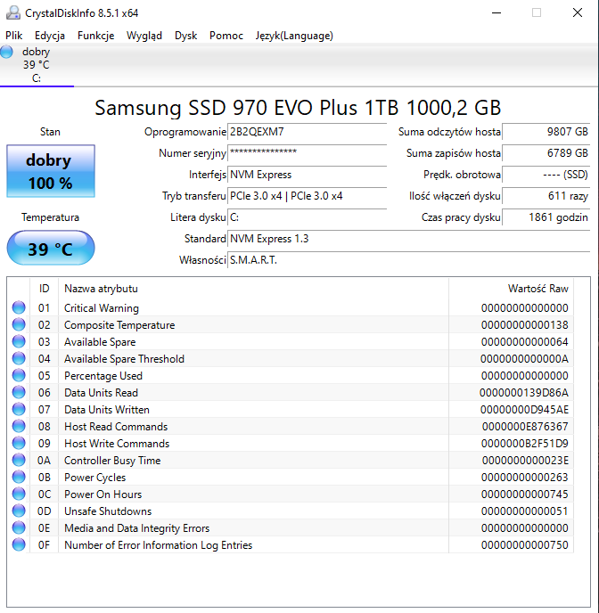

    smax17 napisał:
    Sprawdź zasilacz miernikiem. Pokaż SMART dysku.
    https://www.dobreprogramy.pl/CrystalDiskInfo,Program,Windows,27691.html
    Kości RAM testowane pojedynczo?
    Zasilacz sprawdzę od razu, gdy uda mi się załatwić miernik. Kości RAM sprawdzałem gdy były wszystkie razem. Dziś wieczorem podeślę SMART dysku oraz sprawdzę Memtestem wszystkie kości RAM po kolei. Dzięki za odpowiedź.
    Moglibyście polecić jaki miernik kupić? Zamówiłbym go, bo sam nie posiadam ani nikt ze znajomych. Znajdzie się jakiś sensowny w rozsądnej cenie?
    Informacje z programu CrystalDiskInfo:
    Błąd Kernel Power 41 (63) i zawieszenia komputera - MSI MPG Z390, i7-9700KF
