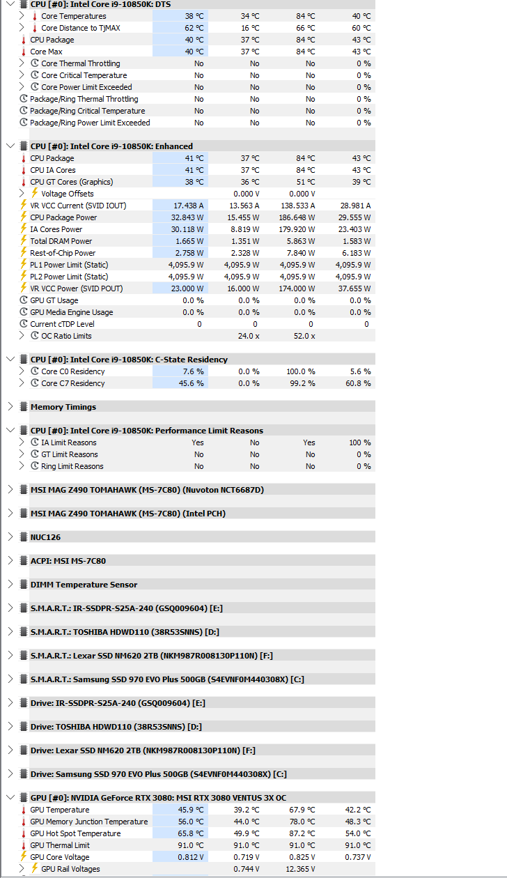

    Witam wszystkich,
    Od jakiegoś tygodnia mam problem z wyłączającym się komputerem podczas grania w gry (nie są one szczególnie wymagające, np. Tropico 5), który po tym zaczyna w kółko restartować się sam (włącza się na sekundę i wyłącza). Muszę go wtedy wyłączyć z prądu i poczekać kilka minut, wtedy mogę normalnie włączyć ponownie. W Event Viewer jest następujący event Kernel-Power przed wyłączeniem:
    ACPI thermal zone _TZ.TZ00 has been enumerated.
    _PSV = 0 K
    _TC1 = 0
    _TC2 = 0
    _TSP = 0 ms
    _AC0 = 344 K
    _AC1 = 328 K
    _AC2 = 323 K
    _AC3 = 318 K
    _AC4 = 313 K
    _AC5 = 0 K
    _AC6 = 0 K
    _AC7 = 0 K
    _AC8 = 0 K
    _AC9 = 0 K
    _CRT = 392 K
    _HOT = 0 K
    minimum throttle = 0
    _CR3 = 0 K
    Czy to byłaby wina PSU? Mam go w sumie już od 5 lat. Miesiąc temu przeprowadziłem się do innego mieszkania, w poprzednim tego problemu nie miałem. Komputer jest normalnie do listwy podłączony.
    Z góry dziękuję za wszelkie porady!
    Komponenty:
    Płyta główna: MSI MAG Z490 Tomahawk
    CPU: Intel i9-10850K
    GPU: MSI RTX 3080 Ventus 3X 10G OC (Undervolt 0,825 V na 1875 MHz clock speed i 400 MHz mem)
    PSU: Be Quiet! Straight Power 11 Gold 750 W
    RAM: G.SKILL Ripjaws V DDR4 3200 C16 2x16 GB
    Dysk z Windows: Samsung 970 Evo Plus NVMe PCIe M.2 500 GB
    Test UserBenchmark:
    https://www.userbenchmark.com/UserRun/70802769
    Film, który udało mi się nagrać. Widać, że raz mu się nie udało włączyć, za drugim już tak. To było po poczekaniu 2 minut.
    Temperatury z testu:
    Informacje o temperaturach i napięciach CPU i GPU w systemie podczas testu.
    #2 21617696
    ArturJK
    Posty: 3254
    Pomógł: 644
    Ocena: 777
    Witaj.
    Podłącz listwę do innego gniazdka, najlepiej w innym pokoju.
    Jeśli zmiana gniazdka nie rozwiąże problemu, to pomimo tego że masz dość porządny zasilacz, jednak warto podmienić go dla testu.

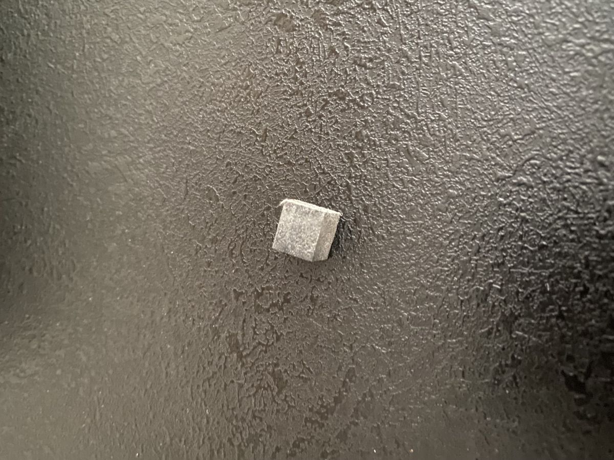

  • #3 21617721
    kejsi07
    Posty: 2
    W międzyczasie znalazłem takie coś utknięte między wentylatorem w PSU. Może to jest akurat winowajca? Przetestuję, a jak nie pomoże, to sprawdzę inne gniazdko. Dzięki za sugestie.
