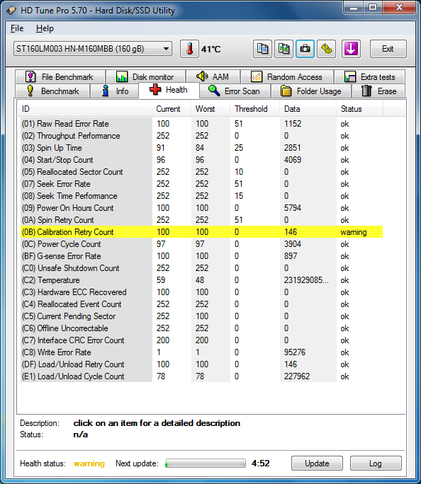

    Nie widzę przeciwwskazań.

    mjd2018 napisał:
    A czy 0B jest atrybutem krytycznym?
    Nie, nie jest krytycznym atrybutem.

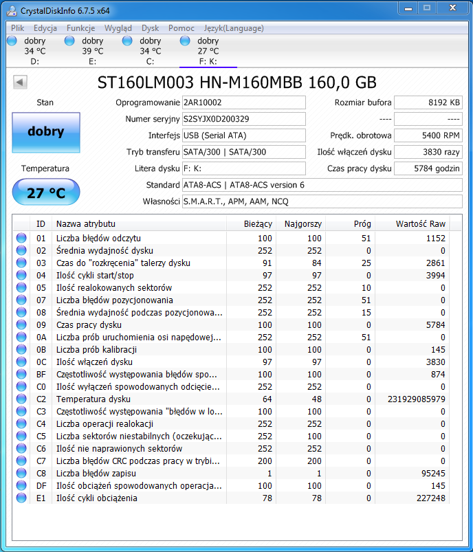

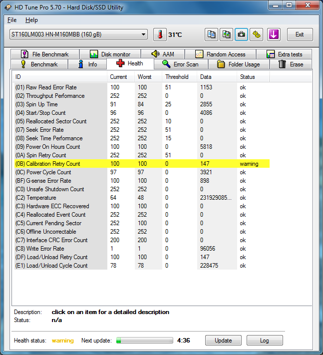

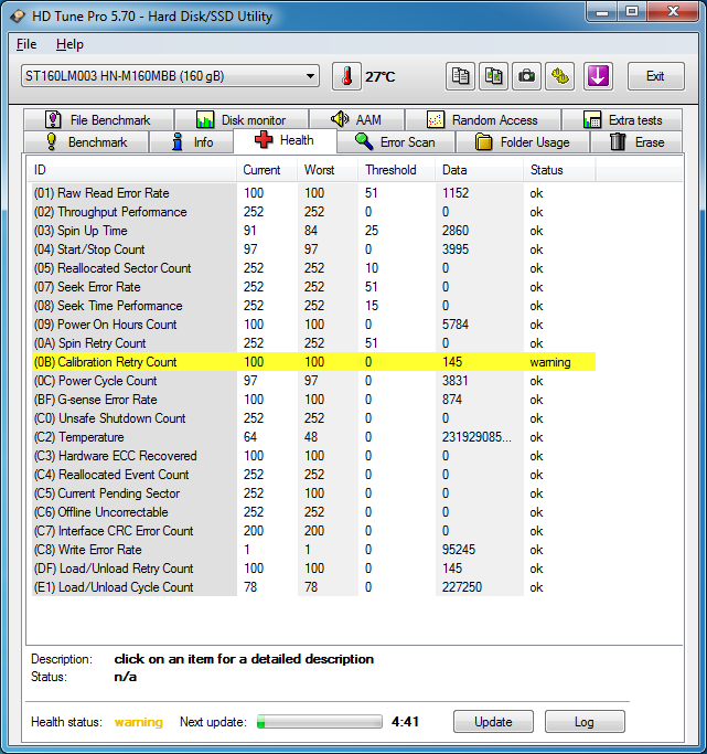

    Dysk ma błędy odczytu i zapisu, do tego 0B i BF, wszystko prawdopodobnie przez BF - sektory nie są jedynym wyznacznikiem.
    Ilość błędów zapisu się zwiększa, a wartość znormalizowana jest bardzo niska.
    Ja bym z niego nie korzystał.
    Swoją drogą warty jest jakieś 5 zł, więc dużej straty nie ma.

    mjd2018 napisał:
    Witam, mam pytanie czy ten dysk nadaje się do dalszej eksploatacji? Pytam, bo chciałbym go użyć do drugiego systemu w PC
    Nie nada się niestety.
    Dysk ma problemy z mechaniką (01, 0B, C8).

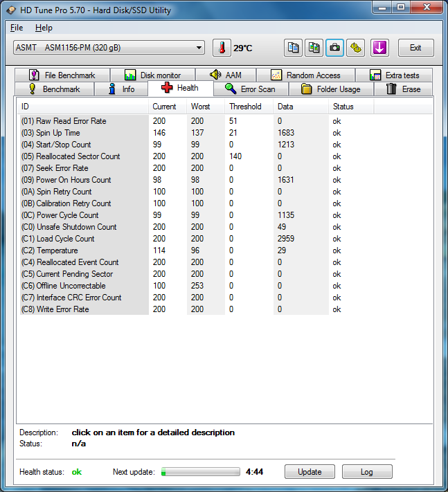

    mjd2018 napisał:
    Myślę, że ten dysk (WD3200BPVT) się nada
    Ten jest w porządku. SMART nie komunikuje niczego niepokojącego.
