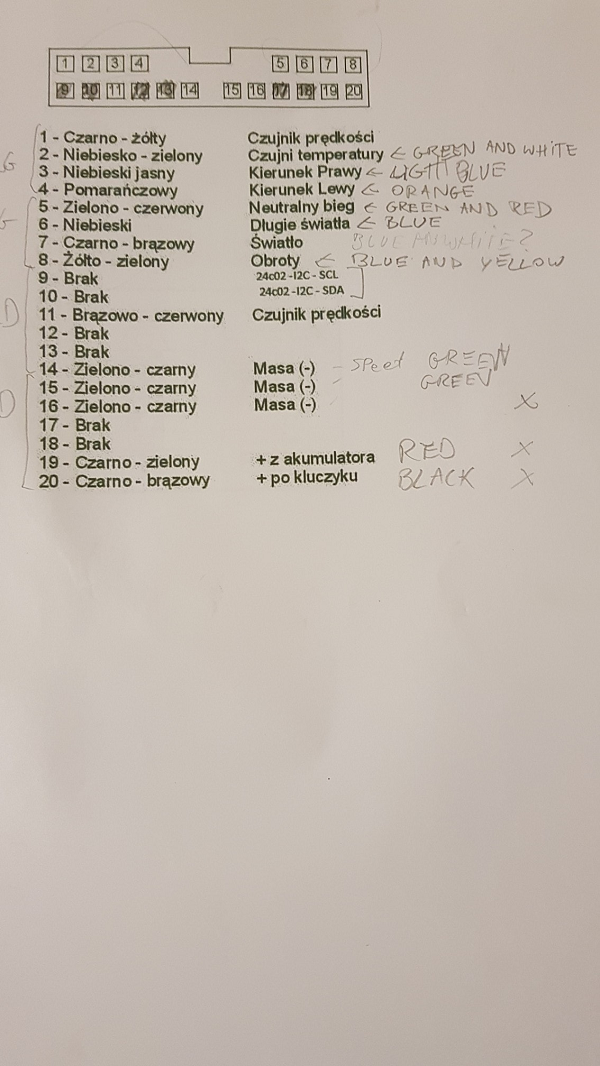

podłączam do Hondy Varadero 125 chiński uniwersalny licznik cyfrowy tego typu.
Generalnie prawie wszystko już mi działa, prócz obrotomierza.
wtyczka oryginalna:
wtyczki uniwersalnego licznika:
Na pinie 8 oryginalnej wtyczki jest sygnał z ECU motocykla i zmienia się w funkcji obrotów, a poza tym oryginalny licznik (padł wyświetlacz, ale prędkościomierz i obrotomierz działają) reaguje na obroty. Niestety uniwersalny na ten sygnał nie reaguje.
Tutaj w chyba tej samej firmy liczniku użytkownikówi udało się uruchomić obrotomierz dodając filtr górnoprzepustowy RC z R=100kOhm i C=10nF i też tak próbowałem u siebie, ale wciąż brak reakcji.
Niestety nie mam oscyloskopu, żeby obejrzeć, jak wygląda sygnał, ani generatora, by pobawić się, na co licznik reaguje, a instrukcji bardziej klarownych nie udało mi się znaleźć.
Liczę na szacowne grono Elektrody, że ktoś jest obeznany w temacie i mi będzie w stanie pomóc.
