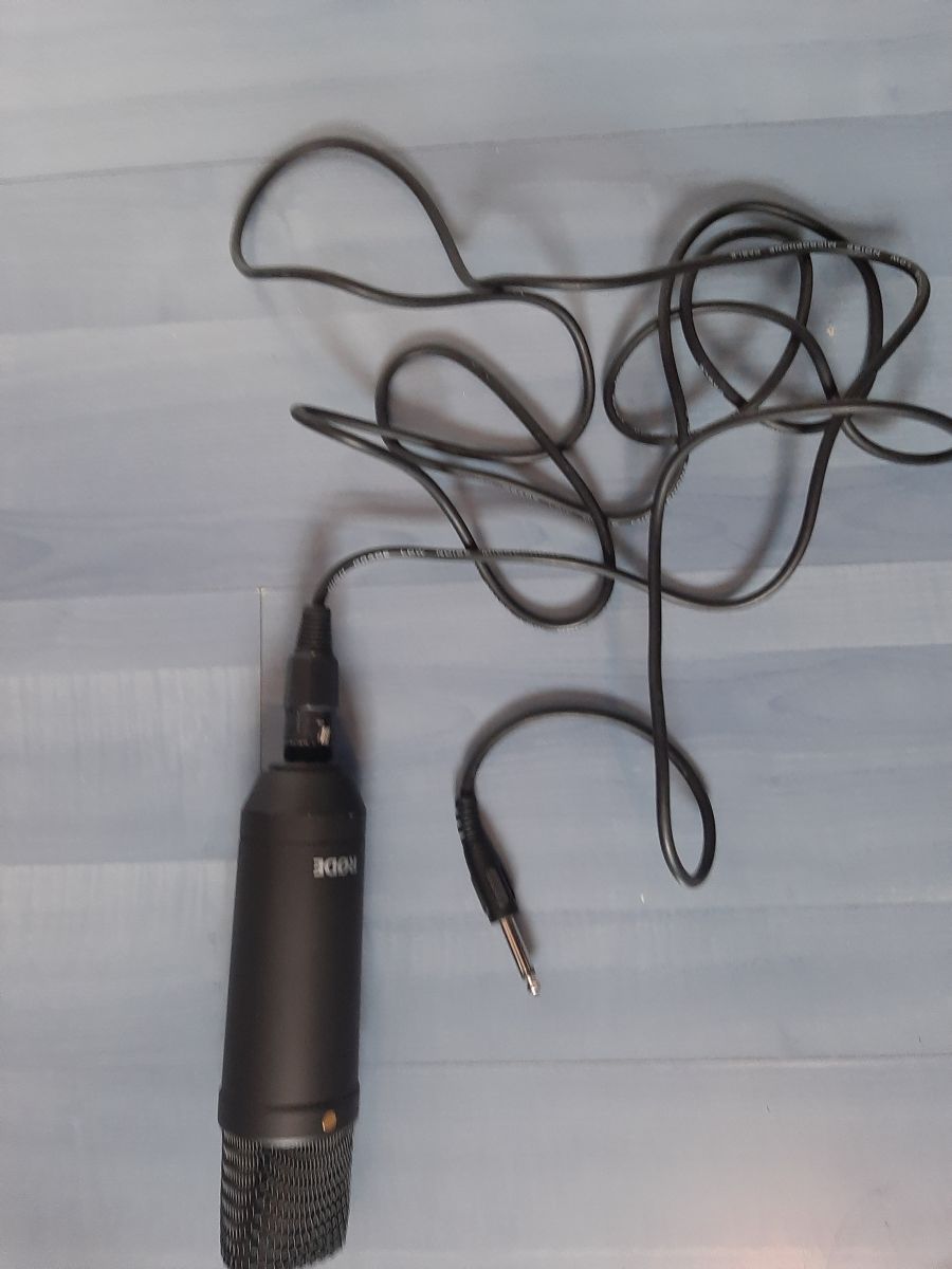

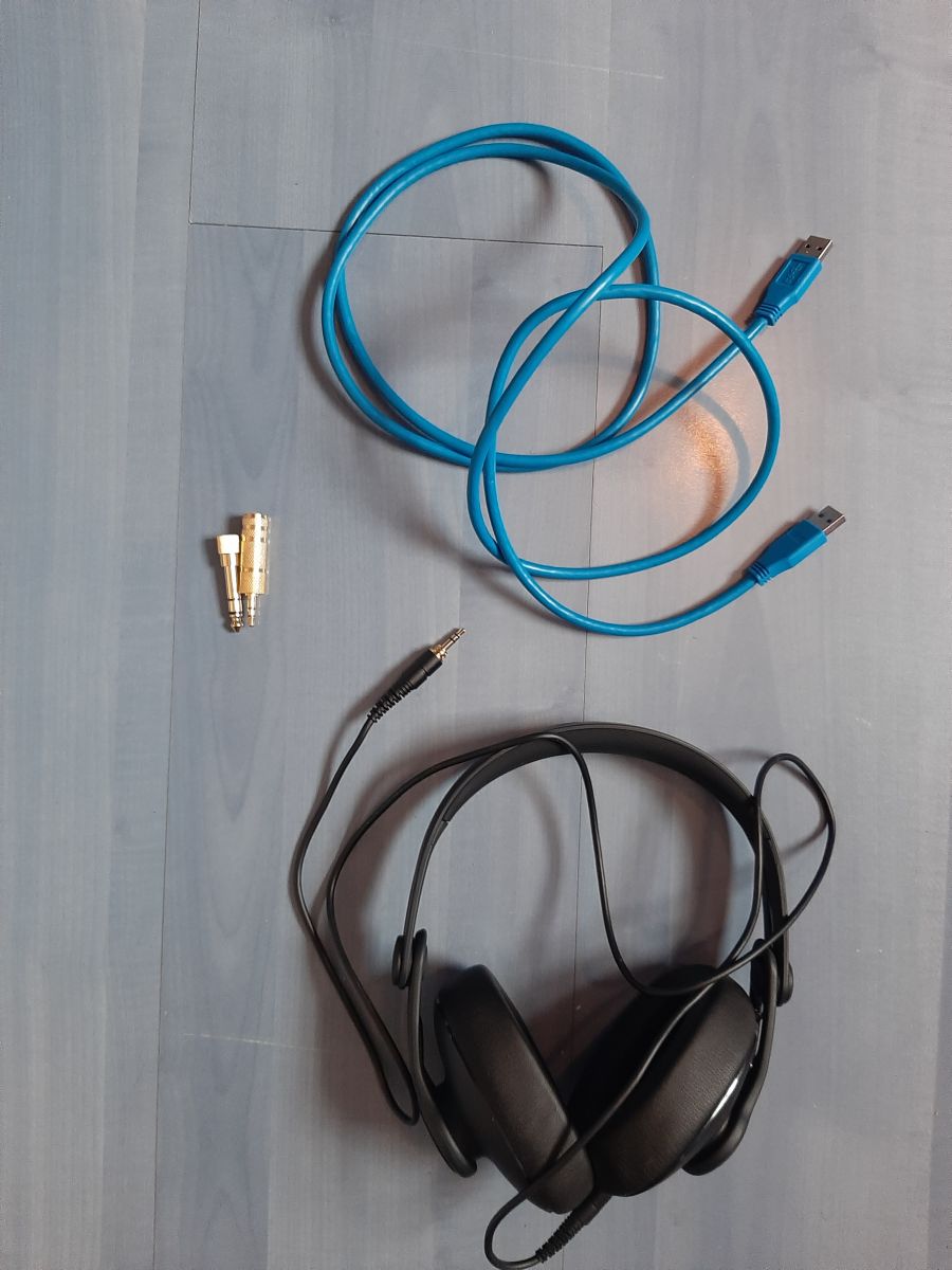

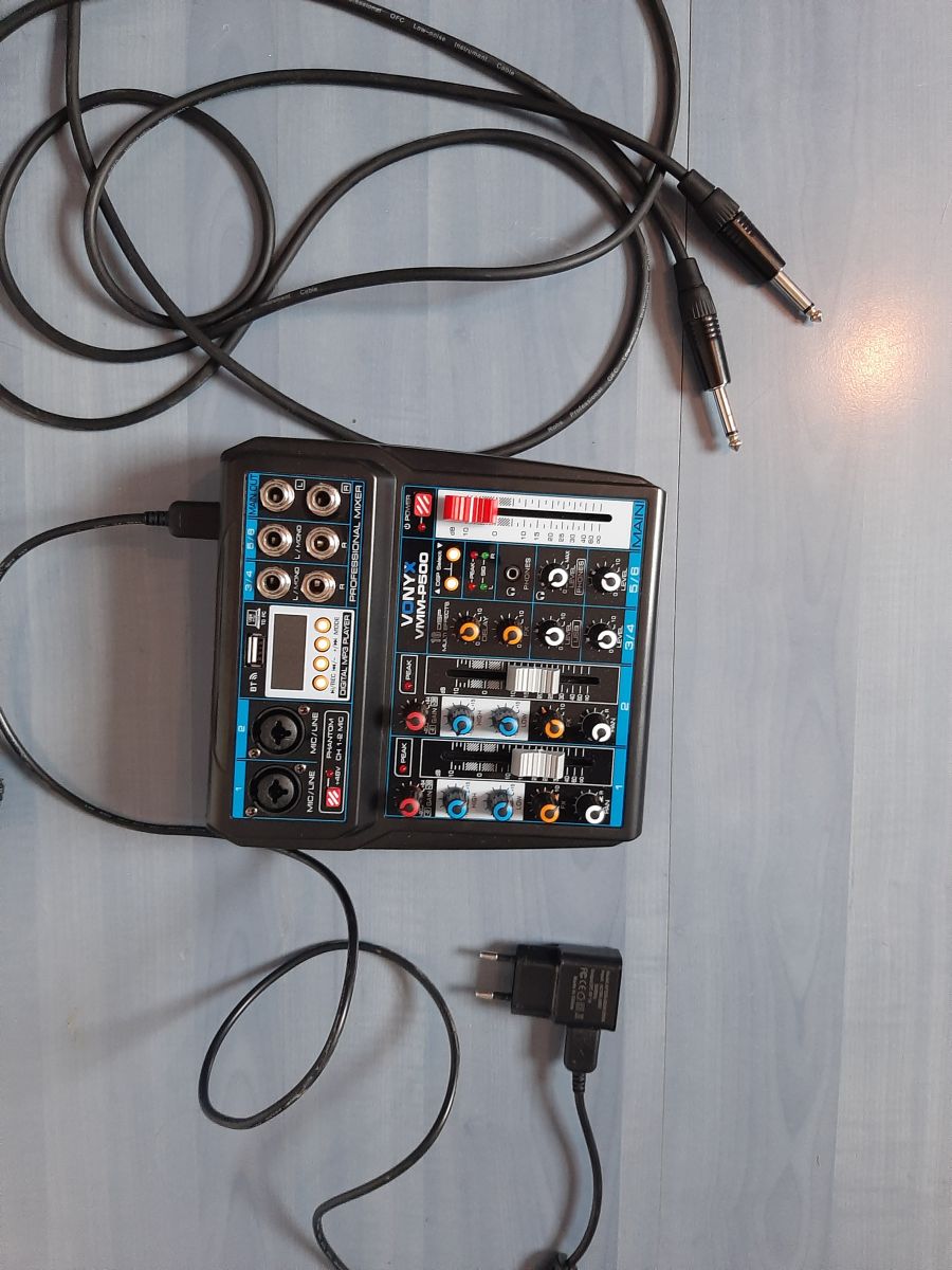

    Witam. Na wstępie zaznaczę że jestem laikiem w tym temacie. Zakupiłem mikrofon z wejściem Xlr oraz mikser audio. W planach miałem nagrywanie wokalu, lecz niestety próbowałem już podłączyć to na wiele sposobów żeby działało i nic z tego mi nie wychodzi. W moim zamiarze było podłączenie mikrofonu do miksera tak aby nagrywał on dźwięk w komputerze, a słuchawki miały być do odsłuchu podłączone do komputera osobno. Nie wiem czy mam do tego odpowiedni sprzęt dlatego potrzebuje rady od kogoś kumatego. Czy ze sprzętu na zdjęciach idzie zrobić tak że dźwięk z mikrofonu będzie odtwarzany w programie do nagrywania muzyki w komputerze? Wcześniej miałem zwykły mikrofon USB Ale chciałem coś lepszego. Tamten działał bez problemu, słuchawki tak samo. Jeżeli idzie z tego coś zrobić i ktoś zna się na tym lepiej potrzebowalbym pomocy. Może potrzeba innych Kabli? Jak to podłączyć? Z góry dzięki za pomoc. Jak podłączyć mikrofon XLR i mikser audio do PC do nagrywania? Jak podłączyć mikrofon XLR i mikser audio do PC do nagrywania? Jak podłączyć mikrofon XLR i mikser audio do PC do nagrywania?

    Mikser jest z wyjściem na USB ? Podłączasz do komputera przez USB mikser .Uruchamiasz darmowy program Audacity. Podłączasz mikrofon do wejścia mikrofonowego . Naciskasz klawisz Nagrywania i gotowe . Potem ,dogrywasz drugi głos,trzeci i tak tworzysz chórek ,albo do innego kanału miksera wpinasz podkład i nagrywasz z podkładem .

    To zapewne jest mikrofon Rode NT-1, więc jest to mikrofon pojemnościowy, dlatego musi być podłączony do wejścia mikrofonowego miksera kablem symetrycznym XLRf - XLRm.
    Włączyć na mikserze zasilanie phantom + 48V przyciskiem pod gniazdami XLR.
    Potencjometrem GAIN, należy ustawić czułość wejścia.
    Gniazdo USB, znajdujące się na tylnym panelu miksera, połącz kablem USB z gniazdem USB komputera.
    Słuchawki podłącz do wyjścia słuchawkowego (PHONES) miksera.
