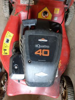

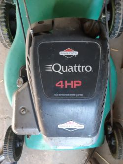

    Posiadam dwie kosiarki z silnikiem Briggs and Stratton jak na zdjęciach. Czy ktoś może wie jakiej pojemności są te silniki?
    Teraz chcę kupić jakiś większy tj. 190 cm3 ale nie wiem jaką pojemność mają te stare, czy to będzie duża różnica w pojemności czy nie.

    Silniki Briggs Quattro mają 158 ccm pojemności.

    Czyli nawet sporo. A są jeszcze jakiejś większej pojemności niż 190 ccm ?

    Wśród Briggsów z pionowym wałem następna pojemność wynosi 344 ccm (silniki o nazwach Power Built i Intek). Z tego co pamiętam, to jedynie firma Stihl w swojej profesjonalnej kosiarce Viking MB 858 zastosowała któryś z nich - bodajże Intek.
