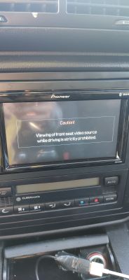

    pioneer mvh-a210bt Witam mam pytanie polski dystrybutor niby pisze o ukrytej opcji screen moring czy ktos wie lub da instrukcje jak to podlaczyc bo mam radio zakupione i nie mam polskiej instrukcji

    Robię wszystko jak opisałeś i nic się nie dzieje tylko wyskakuje komunikat po angielsku, że oglądanie filmów jest zabronione podczas jazdy, mam tylko głos.

    To radio ma w wiązce długi jasno zielony przewód, który powinien być spięty w przewód czujnika hamulca ręcznego. Tak jest dlatego, że są kraje w których przepisy zakazują posiadania odbiornika radiowego w samochodzie, który mógłby w trakcie jazdy normalnie wyświetlać filmy (to tak w skrócie) i po prawidłowym podpięciu wspomnianego przewodu radio nie wyświetla filmów i mirror z telefonu kiedy nie jest zaciągnięty ręczny. Tyle przepisy - można to obejść na stałe zwyczajnie dołączając ten jasno zielony przewód do masy.

    W sumie to nic nie zrobiłem miałem już wyciągać radio i to zrobić jeszcze przed tym jak napisales komentarz i obraz się sam pokazał więc działa wszystko. Trochę szkoda że nie można mieć w tym samym czasie radia odpalonego

    Nic to nie da, gdyż radio musi wykryć po włączeniu zasilania (uruchomieniu) brak masy na tym przewodzie a później jej pojawienie się (czyli de facto zaciągniecie ręcznego). Wystarczy założyć ukryty wyłącznik który wyłączy/włączy masę na przewód e-brake.

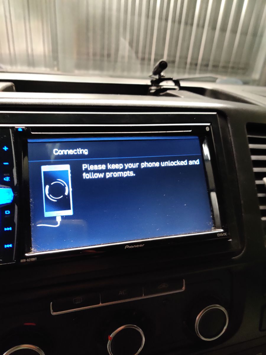

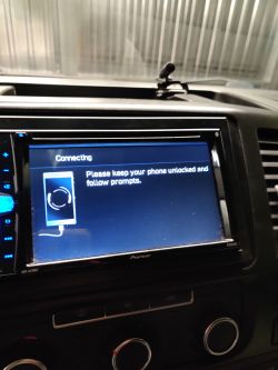

    Jak aktywować Screen Mirroring w Pioneer MVH-A210BT?
    Witam Panowie
    Podpinam się do dyskusji z pytaniem.
    Wszystko ładnie pięknie według wcześniejszych ustaleń a tu nagle tylko się wczytuje od 3 godzin i nic się nie dzieje.
    Pomocy!
    Dodam że próbowałem na dwóch telefonach
    One Plus 7pro
    Samsung A51
