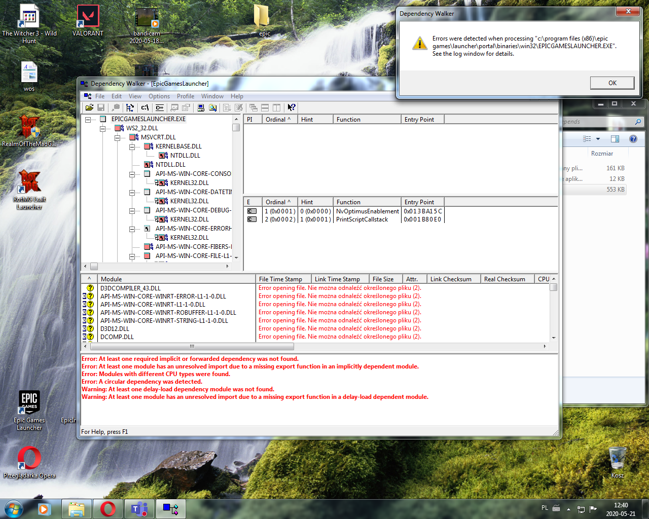

  • #11 18708515
    Filip3k333

    Kolobos napisał:
    Zamiescic w zalaczniku log z DW -> https://www.dependencywalker.com/depends22_x64.zip uruchamiajac przez niego Epic.
    Wyskakuje mi cos takiego

    Kolobos
    Spec od komputerów
    Posty: 85152
    Pomógł: 17158
    Ocena: 10418
    @Filip3k333 nic dziwnego, nie ma to w ogole zwiazku z uruchomieniem launchera epic. Wykonaj to co napisalem.
    Napisalem zamiesc LOG, wiec po co wklejasz prawie bezuzyteczny screen?

    Ocena: 10418
    Brakuje D3DCOMPILER_43.DLL, plik powinien sie zainstalowac z DX lub z aktualizacjami z WU.

    Ocena: 10418
    Jakie jeszcze pliki podmieniales? Lub zmieniales jakies ustawienia? Dopisywales co do skrotu launchera itp?
    W logu widac:
    [D? ] D3D12.DLL Error opening file. Nie można odnaleźć określonego pliku (2).
    Ten plik jest tylko pod W10 i DX12, pod W7 nie powinno tego byc w logu. Dlatego zgaduje, ze wgrales jakies pliki przeznaczone dla W10.

    Ocena: 10418
    Sprawdzilem u siebie i tez pokazuje brak D3D12.DLL, ale klient i tak dziala.
    Sprawdz oba exe:
    C:\Program Files (x86)\Epic Games\Launcher\Portal\Binaries\Win64\EpicGamesLauncher.exe
    oraz:
    C:\Program Files (x86)\Epic Games\Launcher\Portal\Binaries\Win32\EpicGamesLauncher.exe
    Utworz logi dla obu plikow w dependencywalker tylko tym razem nie zamieszczaj plikow txt tylko dwi!
  • #28 18709028
    Filip3k333
    Poziom 6  
    Posty: 20
    Musiałem włożyć w .zip bo inaczej sie nie dało.
    Mam tylko win 32
    • EpicGamesLauncher.zip (893.29 KB) Musisz być zalogowany, aby pobrać ten załącznik.
  • #29 18709050
    Kolobos
    Spec od komputerów
    Posty: 85152
    Pomógł: 17158
    Ocena: 10418
    Wyglada ok, powinno dzialac.
    > Mam tylko win 32
    Dlaczego? Zamiesc tez log z tego drugiego exe.
  • #30 18710236
    Filip3k333
    Poziom 6  
    Posty: 20
    Nie wiem dlaczego, ale nie mam
    • Program epic games louncher nie chce sie odpalic po pobraniu i zainstalowaniu 3.png (2.16 MB) Musisz być zalogowany, aby pobrać ten załącznik.
✨ Użytkownik zainstalował Epic Games Launcher na systemie Windows 7 64-bit, jednak napotkał błąd (0xc000007v) podczas próby uruchomienia aplikacji. W odpowiedziach zasugerowano reinstalację launchera, aktualizację systemu Windows, a także usunięcie oprogramowania AVG AntiVirus, które mogło powodować konflikty. Wskazano również na brakujące pliki DLL, takie jak D3DCOMPILER_43.DLL, które powinny być zainstalowane z DirectX lub aktualizacjami systemowymi. Użytkownik był również zachęcany do rozważenia aktualizacji systemu do Windows 10, aby uniknąć dalszych problemów.
